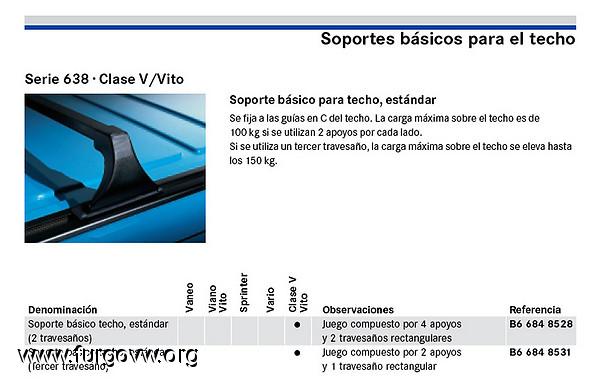

Viano, ¿tendrás en tu archivo fotográfico alguna foto del conjunto a ver que pinta tiene?
Alguna cosilla tenía por ahí de catálogos de otros años:
A ver si te sirve.
La próxima vez que monte las cuatro barras juntas con estribos y rodillos le hago una foto y la subo. Aprovecharé que dentro de un tiempo tengo que ir al polígono a por placas de PLADUR y tableros de pino.  :roll:

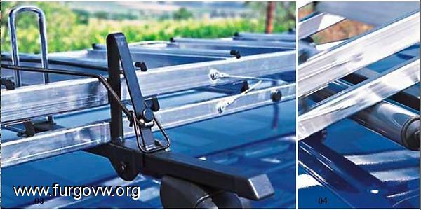

Es todo como muy bien supones excepto que la tercera barra, entiendo yo, es simplemente que te venden medio juego por si quieres poner una más transversal, igual que las dos del juego inicial.
La verdad es que las barras de acero son muy robustas.

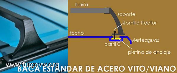

Las ke tu enseñas en la foto son las de acero y yo he pedido el modelo de aluminio, y por lo visto (en tus fotos) no llevan el mismo sistema de anclaje. Estos vienen con dos tornillos para meter directamente a la carroceria. He mirado en el interior de la guia en C y no encuentro ningun punto de anclaje concreto, solamente dos miniagujeros del grosor de la guia. ¿Como kedan fijadas tus barras en la guia?
Las barras de acero del modelo antiguo son precisamente las más apropiadas para los carriles llamados tipo C que trae la Viano Marco Polo, a la que se implementaron en su techo elevable justo para que fueran compatibles con los accesorios Vito para techo.
El sistema es muy sencillo:
El soporte de cada lado de la barra
tiene una tornillo de cabeza carenada negra, y su rosca efectúa tracción a una pletina dorada (a veces negra, según los lotes)
que tiene rosca hembra en su centro, y que es justamente la pieza que se enhebra en el carril desde la zaga de la furgo.
Si se retiran los soportes, la pieza dorada puede permanecer abandonada en el carril sin problemas porque la delantera está cerrada. Una de las caras es estriada para mejor contacto con el interior del carril.
En las imágenes anteriores no están representados los soportes, sino las barras del solarium, pero no importa: se hizo con las mismas piezas originales del soporte de la baca para que el ajuste fuera perfecto.
Cuando pongo la baca se las quito al solarium y viceversa.

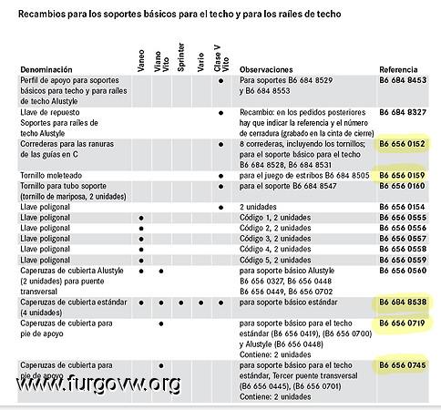

Una de las ventajas (olvidemos por un momento los muchos problemas) de tener un Mercedes-Benz es, entre otras, tener unas tres décadas sin problemas de recambios originales, facilidad impensable en otras marcas.
Por tanto, en relación con todos los pequeños despieces que tiene la baca estándar de la Marco Polo, aquí tenéis todos los códigos para el mostrador de Recambios... incluidas, josejuan, las pequeñas piezas doradas (o negras, según el lote) que corren por dentro del carril...   .yupiii
Despieces de la baca estándar:
> Ver más códigos, accesorios y planos de despieces
