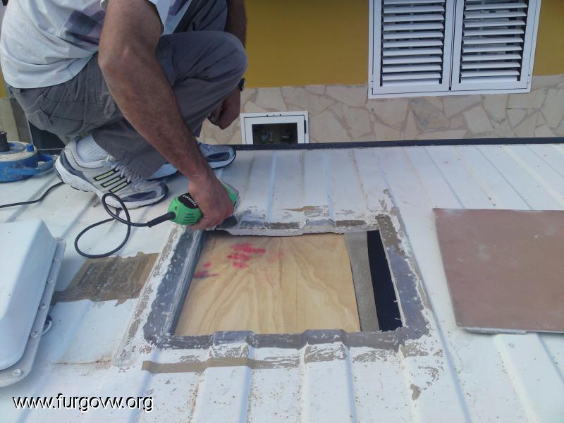

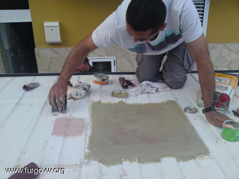

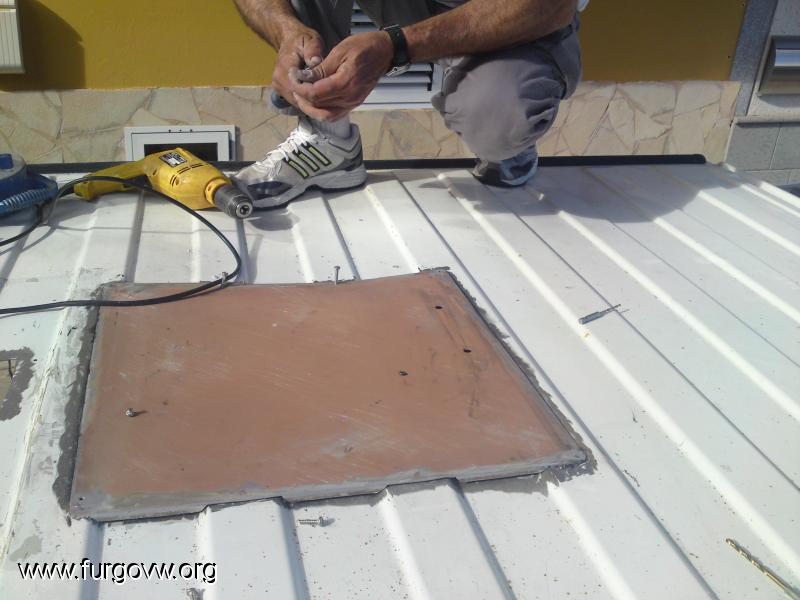

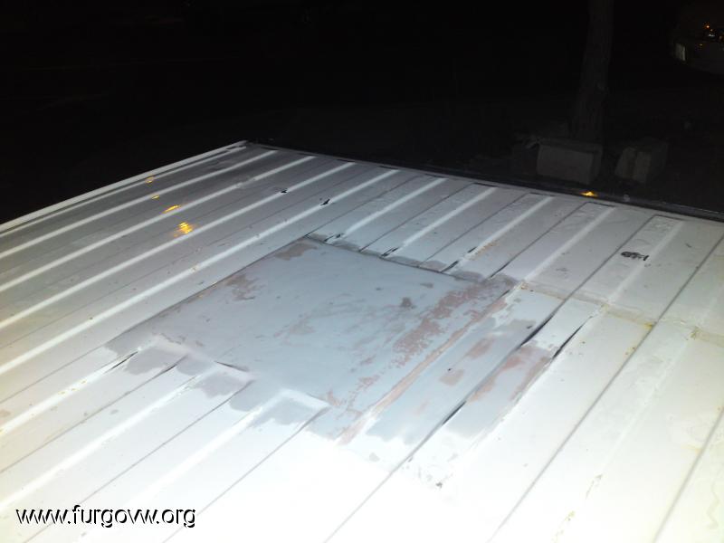

weno,,despues de unas semanas la furgo sigue igual,,he dedicado el tiempo que he tenido(poco)a descamperizar a la casifornia(mi anterior furgo)como no esta homologada y no me iban a valorizar la camperizacion he decidido venderla vacia y asi aprovechar varias cosas para la nueva furgo como la placa solar,la nevera de compresor,la claraboya de ventilador,la bombs del agua,la bateri, etc.....
este a sido el trabajo de cerrar el hueco del claraboya y la placa
quitando la placa y la claraboya con el forero meison
colocando la nueva chapa,dando pasta y lijando
y el resultado final
