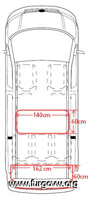

Antes tenia una igual de 8 plazas , y lo más fácil y barato
http://www.furgovw.org/index.php?topic=2921.msg26261#msg26261
Quitar el asiento individual de la fila del medio.
La mesa se hace con el asiento doble del medio.
La cama se hace tumbando los asientos y un armario del ikea ( no recuerdo si corte las patas )
Fácil y barato y no modificas nada.

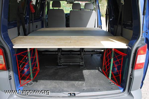

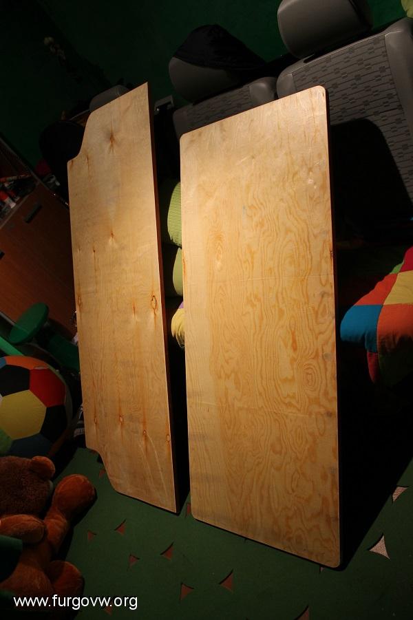

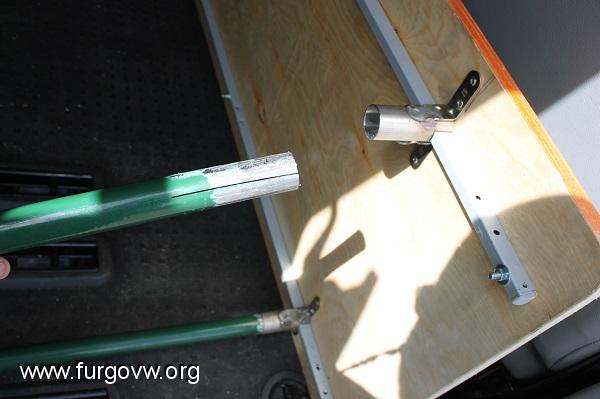

Bueno, despues de barrenar un poco como era la mejor manera para poner el colchon, me decido por la configuracion de dejar saloncito delante, para en un futuro poner los asientos giratorios y tambien por que veo que es la brico mas facil de hacer. Tengo unas patas de unas mesas de bar recicladas y entre hoy y mañana maquinare cual es la mejor manera de ponerlas, Estoy pensando en soldarlas a una visagra, para que se puedan doblar, o soldarlas a un tornillo para que se puedan enroscar y variar en altura(casi seguro esta ultima). Y la idea final es moquetarla, la del porton toda, y asi añadirle a las fundas de los colchones unos velcros. Y la de delante, que va a ser mesa tambien, solo por una cara para poder darle la vuelta.
Tablon contrachapado de 19mm 2440x1220 40€
patas de mesas de bar recicladas
colchones reciclado
fundas de los colchones (mama se encarga ;D)
moqueta (autoadhesiva si me da el presupuesto)??€ (Alguien tiene idea de donde puedo conseguir lo mas barato posible, soy de Vigo)
*no voy a poner tabla encima del respaldo del asiento abatido, me parece bastante resistente y solamente tiene un par de partes mas sobresalientes. Alguna mala experiencia o algo que yo no sepa?
Primera vez que uso una caladora en mi vida  .meparto
                             PINCHA EN LA FURGO

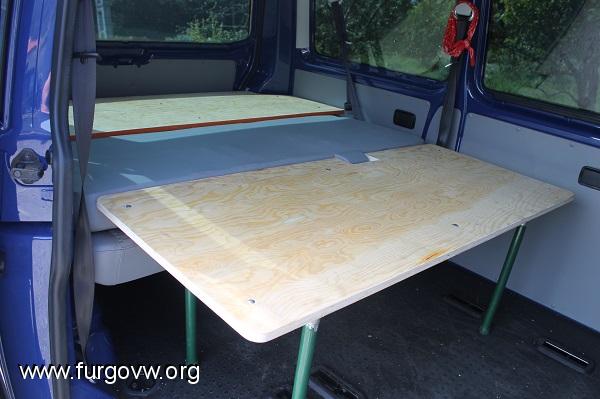

Abril 09, 2014, 16:27:25 pm #9 Ultima modificación: Abril 09, 2014, 16:40:28 pm por buburra
Y un poco mas de proceso.
Todo materiales reciclados, excepto las L, tornillos y pasadores que eran nuevos en total 3€ de ferreteria.
Decir que a simple vista no me parecia muy solido pero si lo es, me puse(con mis mas de 100kg) de rodillas en el medio de la mesa y ni se inmuta. La parte delantera es para usar de mesa tambien.
Y moqueta+cola+espatula= 15€. A la noche lo hago. Me falta por comprar una goma para los bordes de la madera y un spray gris(seguramente)o negro para pintar todo. Alguna sugerencia en cuanto a la pintura en spray, querria que fuera anticorrosion y todas esas mierdas... aunque en la ferreteria o tienda de pintura ya me aconsejaran.
Cuando termine, mi idea es poner unas redes tal que así. Pero caras no... lo siguiente. Si alguien sabe donde puedo conseguirlas baratas lo agradeceria.

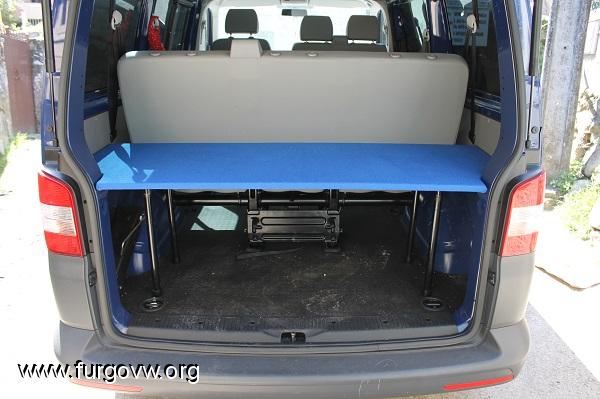

buburra
Pues la bandeja trasera terminada. En la foto parece abombada pero es por el objetivo de la camara. La primera brico de mi vida y la primera de la furgo. A mi me gusta, hoy voy a comprar el spray gris color asientos y las redes pulpo en el alcampo que me han dicho que hay. Mañana mas.

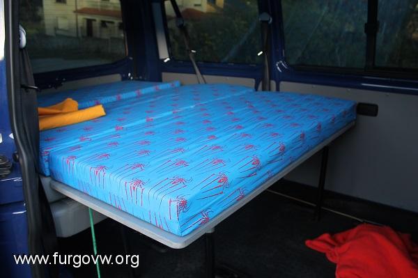

buburra
Cama terminada! en total me he gastado unos +- 80€. Fundas, colchon, patas, refuerzos de hierro reciclados. Madera 40€, moqueta y cola 15€ pinturas 25€   ;D

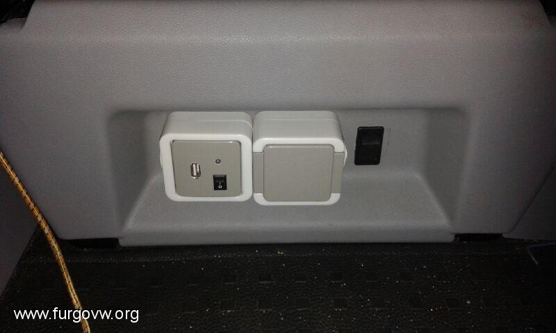

Pues he terminado de hacer la instalacion de la bateria auxiliar. Una bateria del carrefour, el convertidor del lidl, unas donaciones de una antigua instalacion pro de audio y unas cuantas compras. He desmontado el convertidor y lo he puesto en lo que antiguamente era un interruptor y ahora es el cargador USB, el interruptor y el indicador del estado de la bateria del convertidor del lidl.
Resultado:
Desglose de gastos:
Bateria carrefour: 105€
Factura alcampo de bornes, conectores, cinta aislante: unos 10€
Convertidor lidl: 20€
Embellecedores: 2€(chino)
cableado y fusibles grandes donados.
Total: 140€ +-
