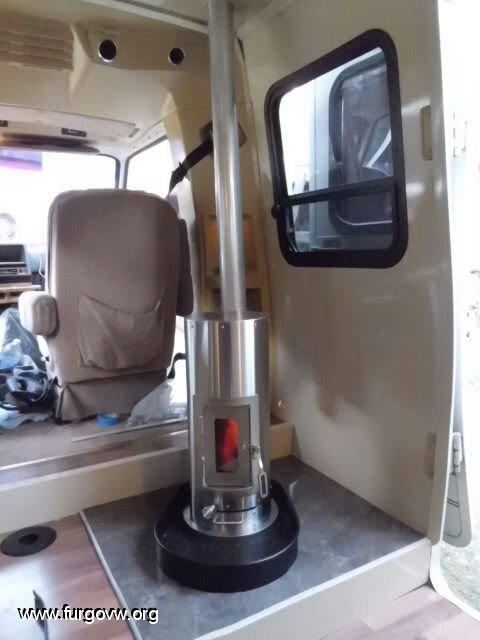

Las chimeneas necesitan tiro = tiene que entrar aire de fuera = corrientes de aire = ineficientes.

Cita de: eltoni en Noviembre 06, 2017, 12:23:47 pm
Esa estufa lleva un tubo que usa aire exterior de la calle. Es especial para ese tipo de usos y su precio ronda los 3000$
No te tomes la vida enserio al final acabaras muerto
eltoni
Cita de: Rocketneta en Noviembre 06, 2017, 13:23:59 pm
Tambien tiene perdidas, el calor que se escapa por la chimenea fijo es mayor que el que se escapa por el tubo de escape de una calefa de gasoil.
Luego esta el combustible y su rendimiento calorifico, con 50 litros de gasoil tienes para x dias, cuanto kilos de combustible necesita esa chimenea para calentar lo mismo a igual peso? fijo que  bastante mas...

Cita de: Rocketneta en Noviembre 05, 2017, 09:13:07 am
Tanto la calefacion de gas como la de gasoil te toca hacer agujeros. Es una gran volumen? Vas a estar en algún lado conectado a 220v. Lo mismo te interesa algun radiador electrico.  O alguna mini estufa de leña. Las hay especificas y tambien tienes que hacer agujeros. Jajajjaj
Un buen saco o edredon en plumas las cruces los hacen a medida y son muy buenos.
No son baratos. Pero son muy. Buenos los usan para expediciones
http://plumaslascruces.com/
Aquí debatimos sobre estufas de leña en nuestros vehículos.
http://www.foro-overland.es/foro/viewtopic.php?t=2113
