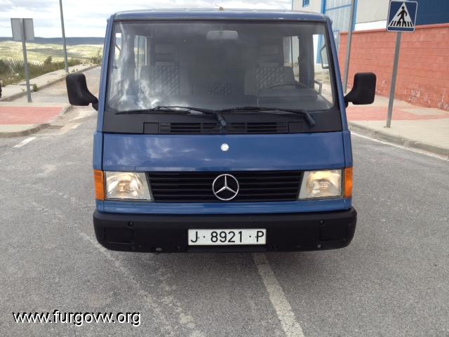

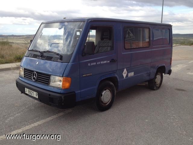

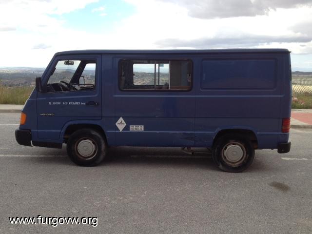

Pues nada, me presento con mi nueva adquisición en el foro de las mercedes.
Una Mb 100 del año 91, con solo 90000 km que me ha costado 2000 euros nada más.
En breve le iré quitando el isotermo a ver que puedo aprovechar de él, tipo suelo y sacar planchas para luego panelar los laterales. Poco a poco iré añadiendo cosas en el foro, y leer mucho en vuestro rincón, por que yo de mecánica no tengo ni idea.
Saludos Mb
Bienvenido Minijack, 90.000 km !!! te queda motor para hacer muchos kilometros. El precio muy bueno. Pon le mucha ganas, muchas horas, fotos para recordar y al final a disfrutarla, que vale la pena tanto curro. Cualquier duda de camperizar la MB ya sabes aquí estamos para ayudarte.
