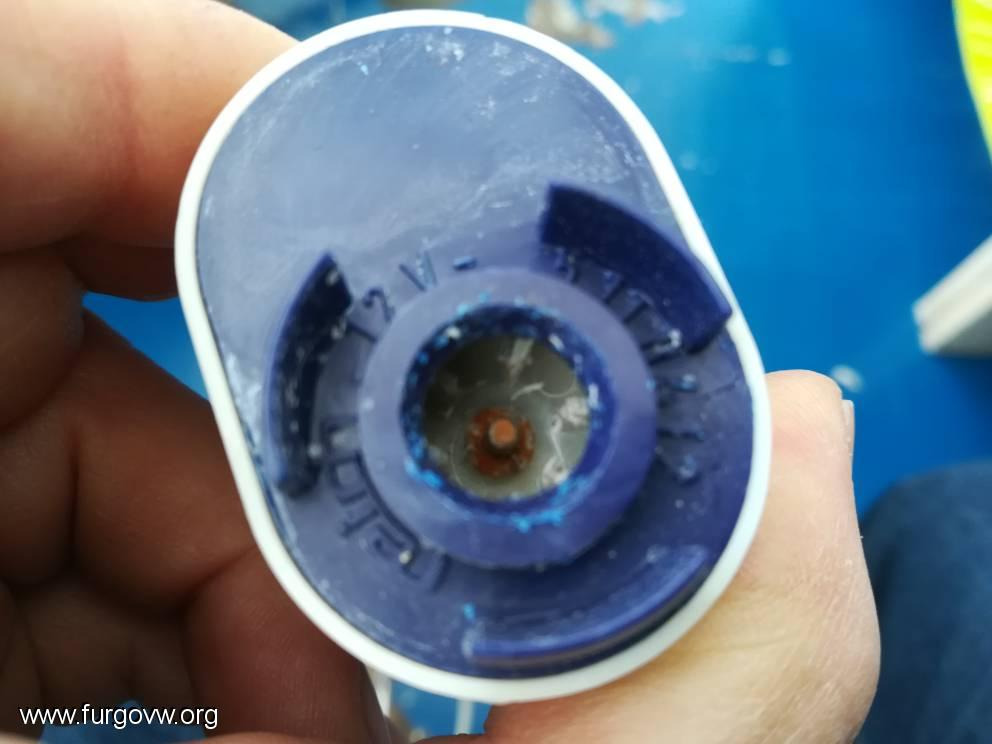

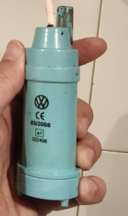

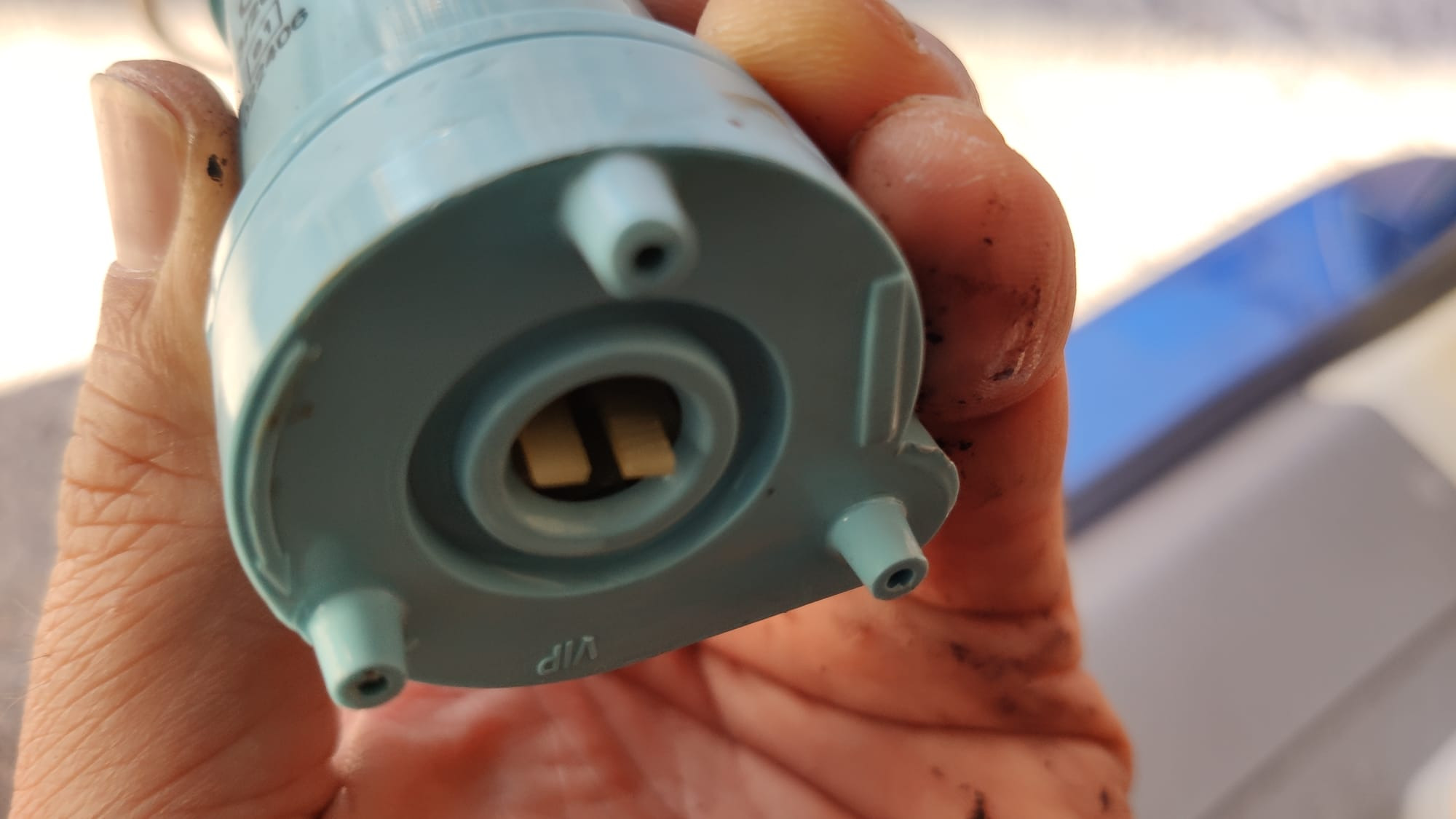

Pongo en primer lugar la foto de la bomba que saque ayer de mi furgo. Es original de VW del 2008
Bomba original VW California T5 (2008)
Forero "Patxi VW"
Fecha Publicación Fotos: Mayo - 2020
Las aspas de succión estan perfectas. Pero la bomba fundida.

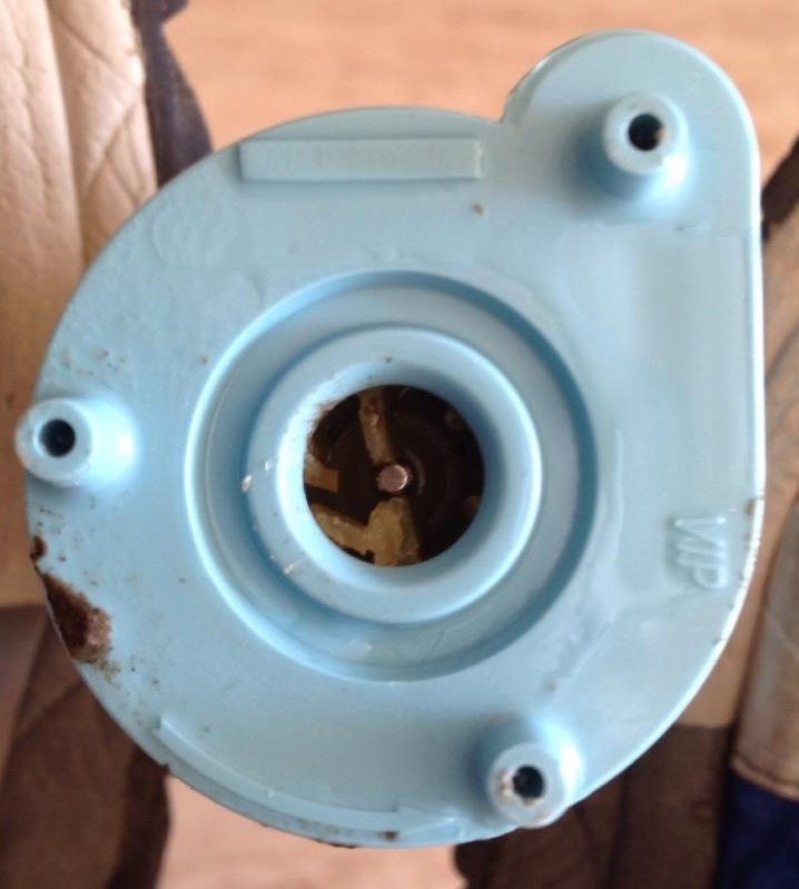

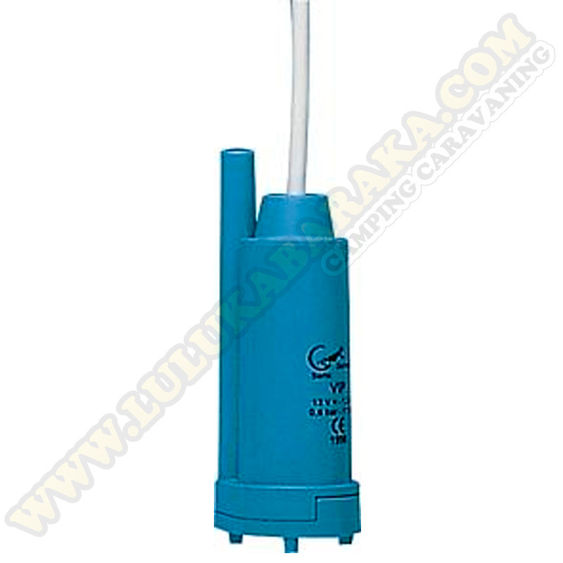

Bomba Agua Marca COMET Serie VIP. Modelo:???
Forero "HRT2003"
Fecha Publicación Fotos: Abril-2015
Las aspas están totalmente comidas por el uso.

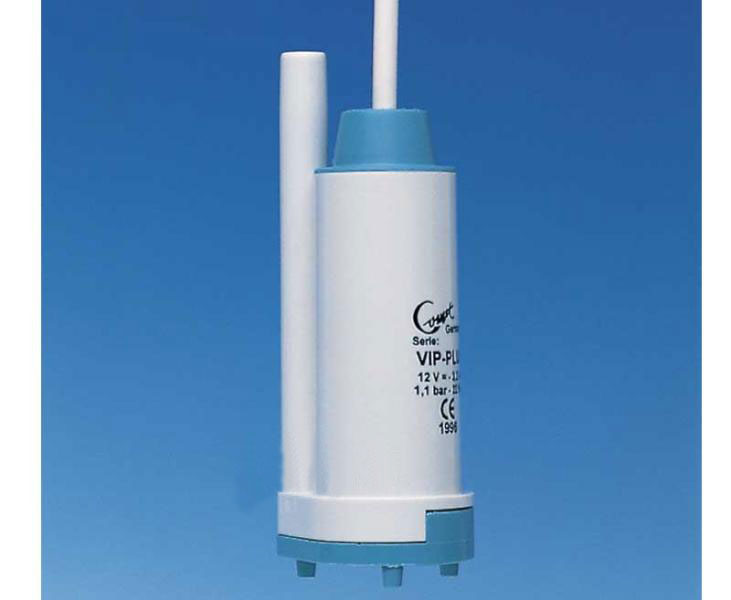

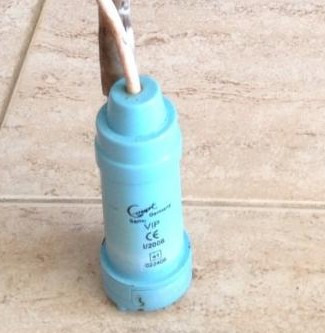

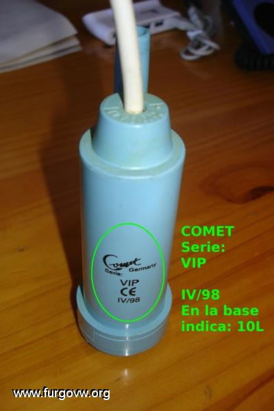

Bomba Agua Marca COMET Serie VIP. (IV/98)
Forero "jpdebian"
Fecha Publicación Fotos: Marzo-2012

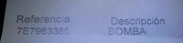

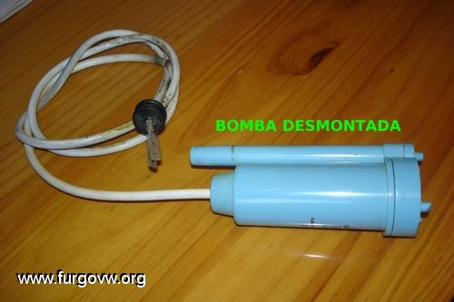

Bomba Agua Marca VW (Comet)
Forero "areverte"
Fecha Publicación Fotos: Diciembre-2013
Añadió Ref y factura (todo un detalle!)

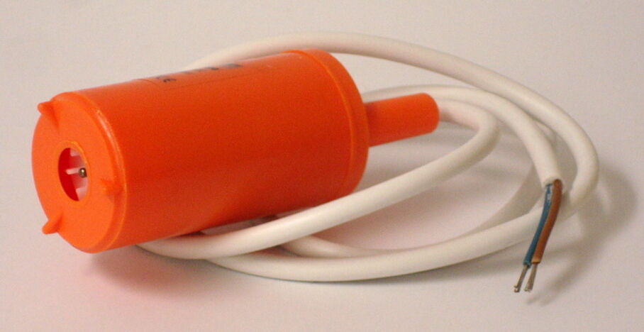

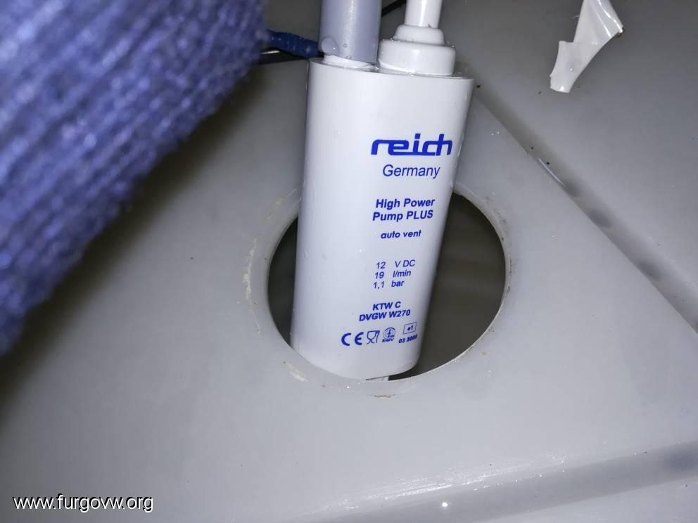

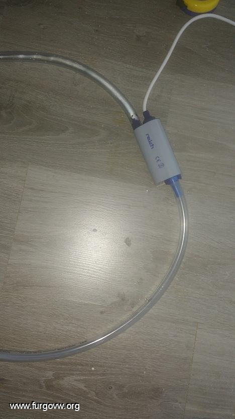

Bomba Agua Marca REICH Germany  - KTV C DVGW W270
Forero "alemantrad"
Fecha Publicación Fotos: Abril-2018
Bomba Vieja
Bomba Nueva

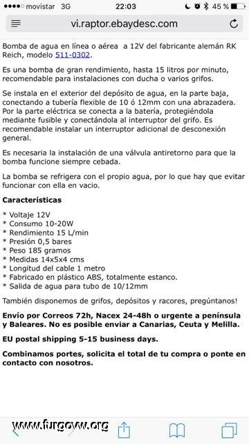

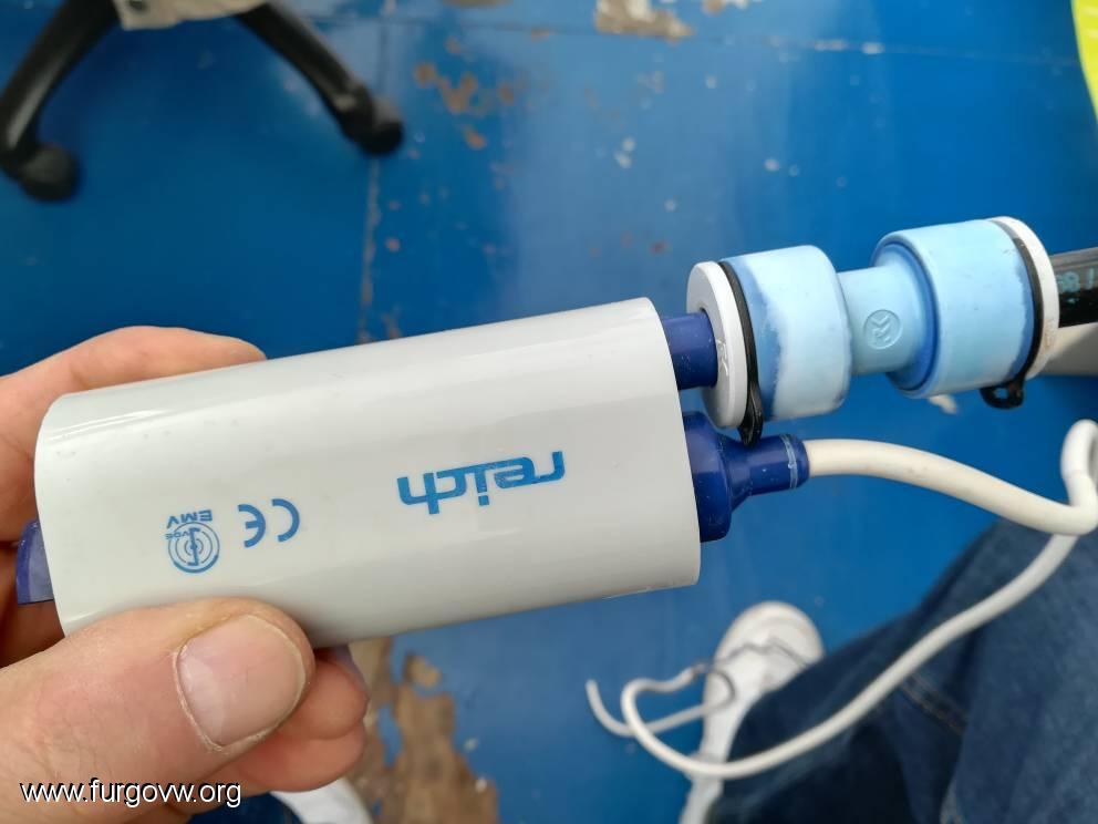

Forero "toniomero"
Fecha Publicación Fotos: Abril-2017
Observaciones: Leeros si os interesa el mensaje porque tuvo problemas con ella ya que había que cebar la bomab y su posición debía ser por debajo del depósito por temas de gravedad para que llegara bien el agua a la bomba.
https://www.furgovw.org/foro/index.php?topic=333600.0

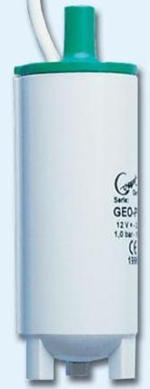

Esta bomba la recomienda un forero en la página 4 de este enlace al foro:  https://www.furgovw.org/foro/index.php?topic=167387.45
BOMBA SUM. GEO-PLUS 18 LT. 40 W
http://www.zyamcaravan.es/ROOT/ShopServlet?action=3&ref=210202
PRECIO:23.50€
https://pedidos.activecaravan.es/BOMBA-SUMERG-GEO-PLUS
PRECIO: 18,75€

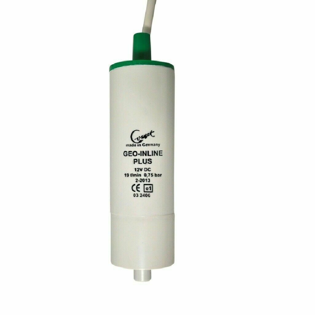

Comet 12V  Bomba de Agua 19Lpm GEO-INLINE PLUS -  Autocaravana & Barco
https://www.ebay.es/itm/333592354783?var=0
PRECIO: 30,13€

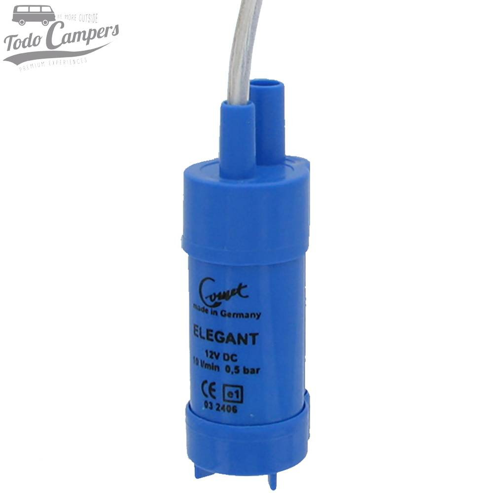

https://todocampers.com/367-bomba-sumergible-comet-elegant-12v-10-lit-38mm-diametro.html
https://madridcamper.com/es/bombas-12v/bomba-comet-elegant-10-l-sumergible-860.html
Precio: 9,99€

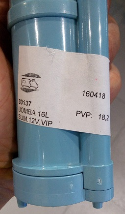

80125 Capacidad-6 L/min. (12.80€)
80126 Capacidad-10 L./min ( 13.6€)
80127 Capacidad-21 L./min ( 27€)
80135 Capacidad-15 L./min ( 18.9€)
80137 Capacidad-16 L./min VIP ( 18.2€)
80139 Capacidad-17 L./min ( 36€)

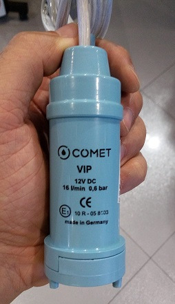

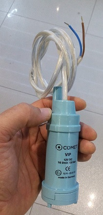

La bomba azul parece la Comet original que monta VW. A ver si me acerco a la tienda y les pregunto.
Copio y pego la info que pone Roulot en su Web sobre el caudal:
¿ Que bomba debo elegir ?
Una bomba de 10 L/min. es suficiente para un lavabo o un fregadero en un camper o una caravana. Tambien será suficiente para una pequeña ducha, siempre que la distancia entre el depósito y la ducha no esté demasiado lejos.
Si la instalación lleva por ejemplo un fregadero y una ducha, entonces necesitaremos mayor caudal, por lo que deberemos utilizar una bomba de al menos 11 Litros.
Tambien debemos tener en cuenta la capacidad del depósito que llevamos en el vehículo. Si por ejemplo llevamos un depósito de tan solo 45 litros y ponemos una bomba de 15 L/min., en tan solo 3 minutos nos quedaremos sin agua. De poco nos vale instalar una bomba de mucho caudal si la capacidad del depósito es escasa.
Yo he comprado la COMET VIP de 16L en Roulot (Madrid) por 18,20€

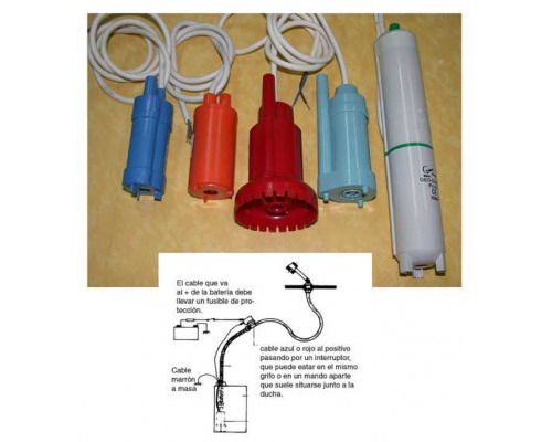

Y aquí os algo pongo que os podría ayudar: (tema de polaridad de los cables de la bomba de agua)
¿Cual es el positivo de los dos cables de la bomba nueva en caso de no indicarlo?
https://www.furgovw.org/foro/index.php?topic=300891.0

a mi se me acaba de fundir una sumergible, una comet elegant de 10L
el eje de la bomba que estaba podrido, y no echaba agua
la traía la furgo, deduzco que tenía unos 3 años, y a mi me ha durado un mes
acabo de comprar una externa, de paso, una comet VIP de 16L/min, a ver como va
