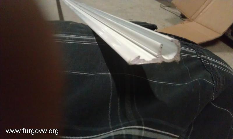

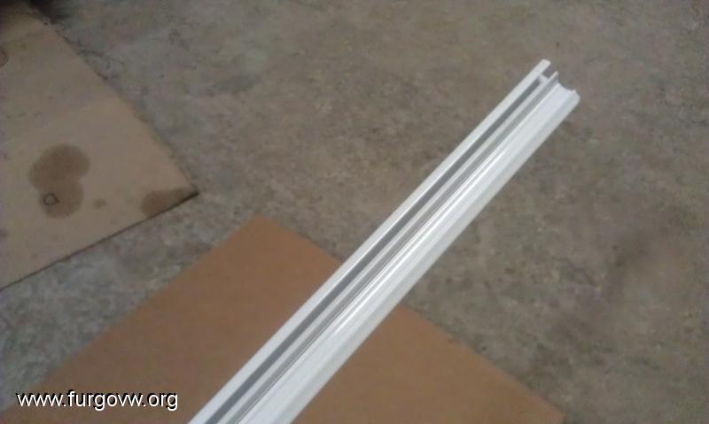

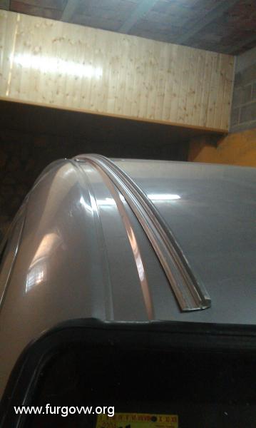

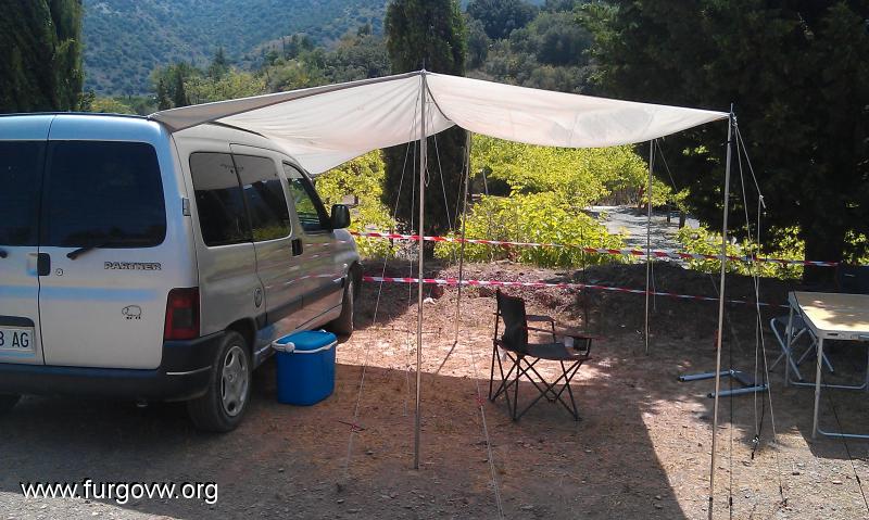

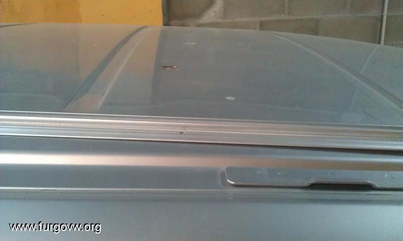

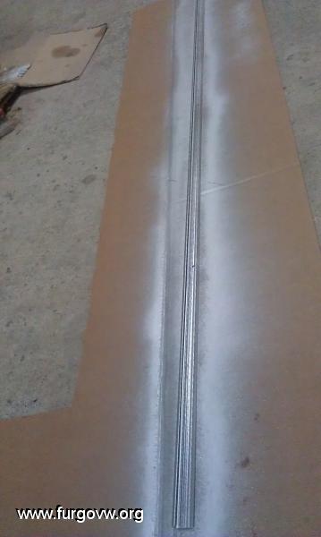

Le puse una guia para toldo de las de roulot con un toldo del decathlon:
venia en blanco y lo pinte color de la furgo:
Aqui lo presente encima y lo doble asta tener la forma hecha:
Luego pegar con sika y listo:

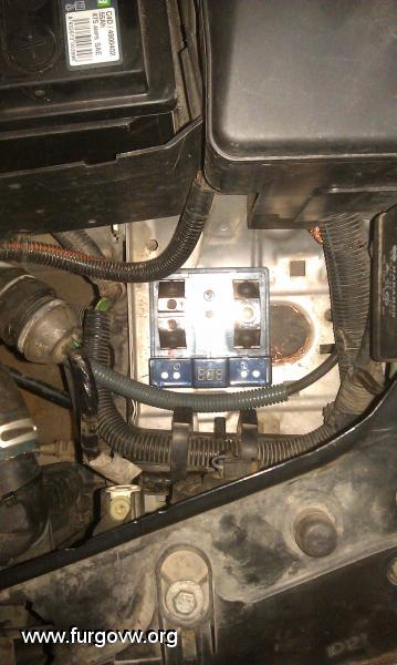

Ahora estoy liado con la segunda bateria,os explico:mi intencion es poner un modulo programable de entradas y salidas para poder automatizar el rele separador,de momento buscare la señal +D y pasare con eso,pero mi intencion es poner una pantalla programarla y visualizar 2 voltajes,el consumo y temperatura,ya que soy electricista y  toco muchos temas pues eso, quiero rizar un poco el rizo pero a lo barato ya que el modulo me cuesta unos 16 euros, supongo que mas me costara los dolores de cabeza en programarlo!
Había un post de un proyecto de PIC colgado y mira de ahi saque la idea.
De momento e aprovechado un portafusible que tenia de mis años en el tunnig jeje.
El sitio del portafusibles sera este:
Aqui presentado

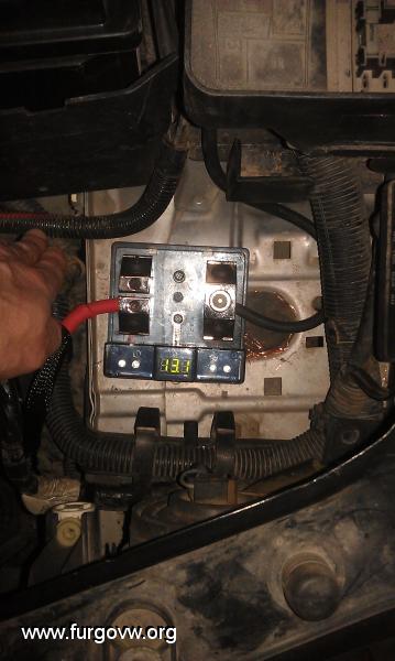

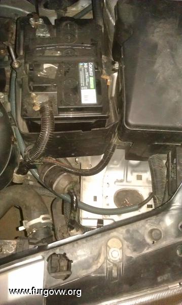

Cojo el positivo de  la caja de fusibles,hay un tornillo que le sobra rosca,le pongo una tuerca de estas que son la mitad de gordas que las normales y empalmo:
El portafusibles lleva voltimetro así que no esta de mas levantar el capó y ver que tienes voltaje

Muy buena la idea de la guía sujeta al techo , pegada con sika ya que agujerar el techo siempre termina por oxidarlo, sigo el hilo y enhorabuena que la disfrutes.

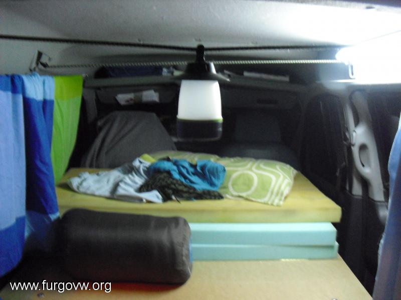

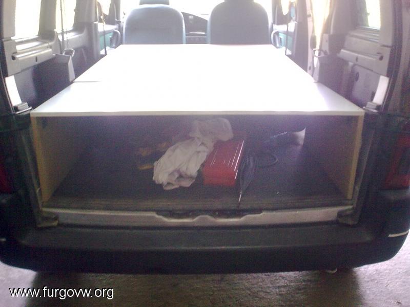

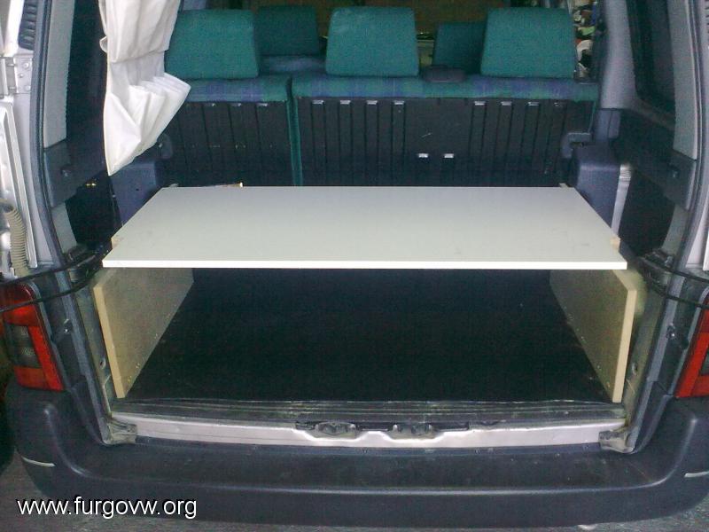

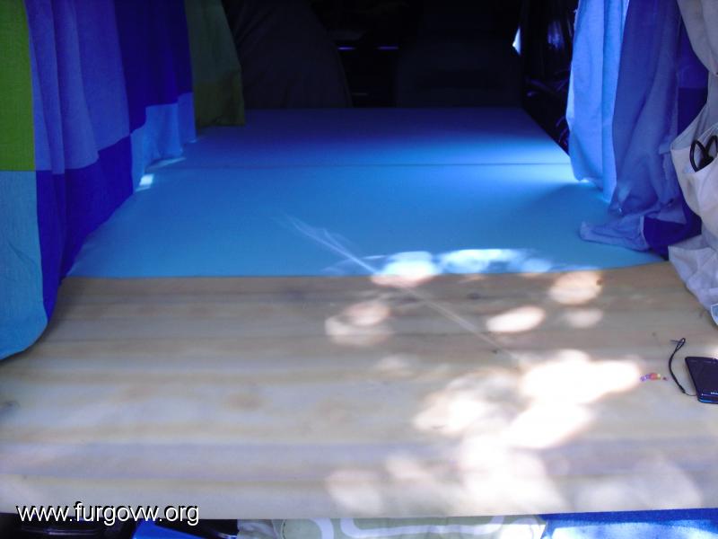

Primero la estructura de la cama:

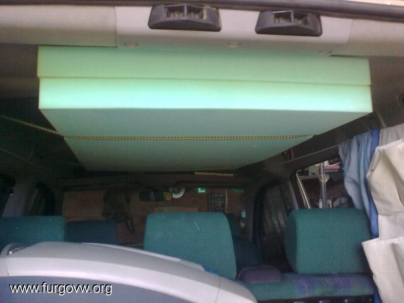

la madera de arriba es aglomerado pero estaba super tirado de precio y encima me coincidía la medida y por falta de tiempo pues puse esto.La otra parte es en DM y con sus bisagras y tal:
Los colchones aqui aun no los tenia tapizados,hay unos agujeros en los laterales tapados con una tapetas de plástico que poniendo unos pulpos de uno al otro pues tienes en este espacio los colchones y no molestan si alguine va en las plazas traseras ya que es mas alta esta parte:
Aqui medio montada hace ya 2 años, esta todo un poko chapucilla pero cuando empiezas y tienes poko tiempo es lo que pasa jejeje:

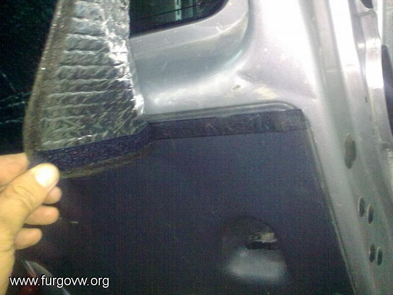

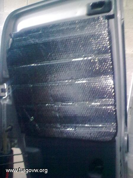

Aqui lo que hice para que no entrara luz y aparte de cortina fue irme a los chinos,comprar parasoles de estos,con uno creo que da pa las dos de atras, y con velcro de pega los quitas y pones.
La verdad que aun no se a despegado,pero lo as de pegar eso si, en la chap porque si lo haces en el plastico dura poco con la calor:

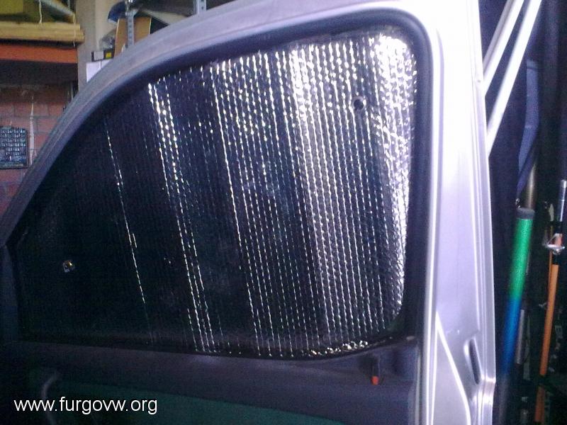

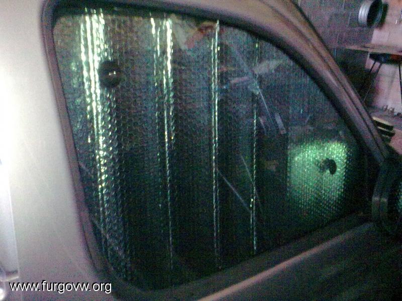

Aqui los de alante, vaje el cristal puse un carton por fuera de la ventanilla,con un retulador marque y corte la plantilla,aproveche un agujero de la ventosa, el otro lo hice yo con los aros estos remachables:

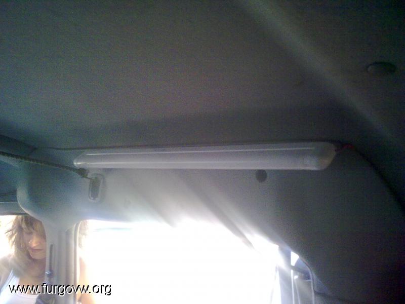

Puse un florescente de 12 voltios encima de la puerta corredera:

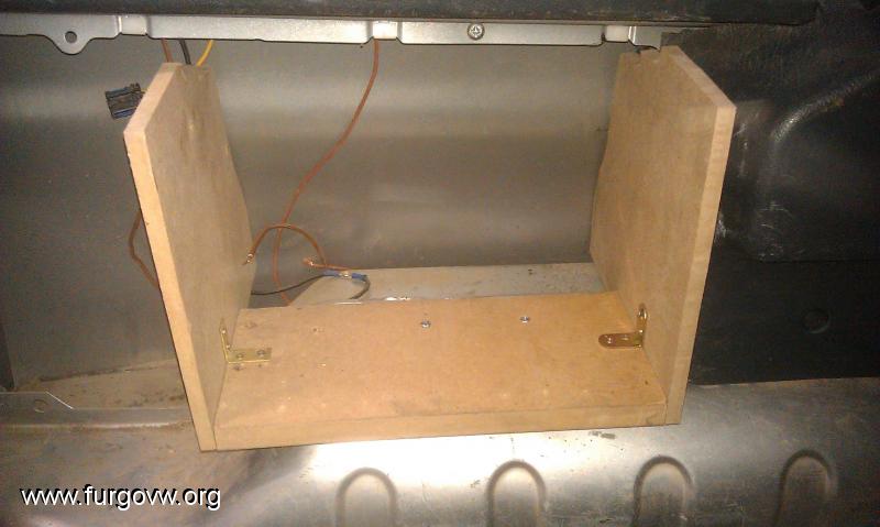

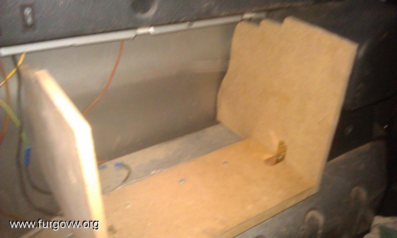

Buenas de nuevo!!pues ando liado con la instalación de la segunda bateria,y voy a poner unas cuantas fotos mientras me llega material y  compro lo que me falta.

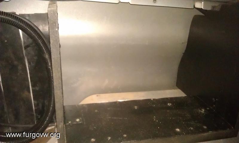

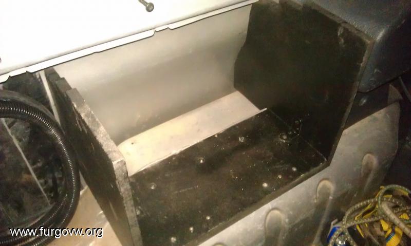

Primero va la bateria encima del paso de rueda trasero en la parte del conductor,allí haremos un cajon para alojar la bateria:
Luego lo pintaremos de negro,aunque estoy por pintarlo de gris haber cual qeda mas discreto:

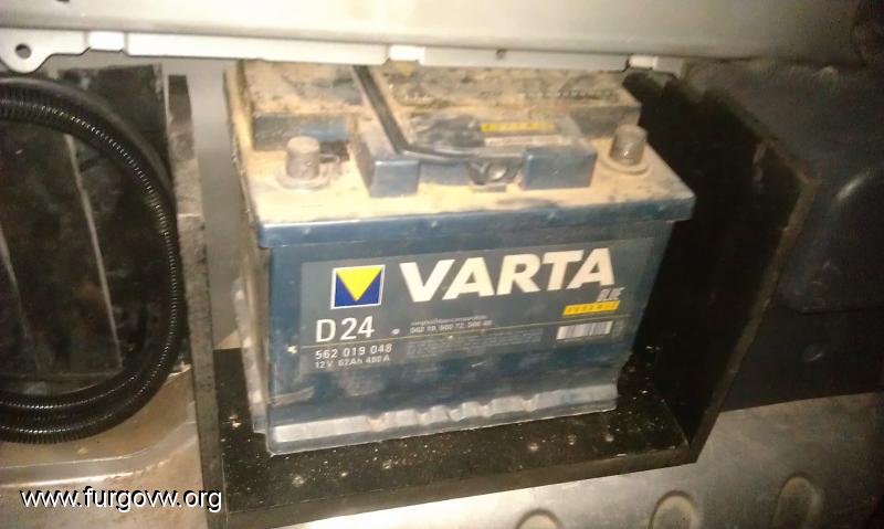

Aqui con una bateria que tengo vieja,ira una nueva igual que la que lleva la furgo ya que yo no ago grandes escapadas y no tengo mucho consumo(un fluorescente, convertidor para una tv y un par de tomas para lo que pueda conectar en un momento dado) ademas pillandome por la empresa una bateria de automoción con el descuento y sin iva pues me ahorro un pastón, ya que creo que no aprovecharía una de gel,a parte la furgo la uso cada dia y la segunda se usara una o dos veces al año,si el relé va bien tiene que durar como la principal ya que no se descargara tantas veces,
Falta cerrar el cajon pero aún me a de llegar material para acabarlo.

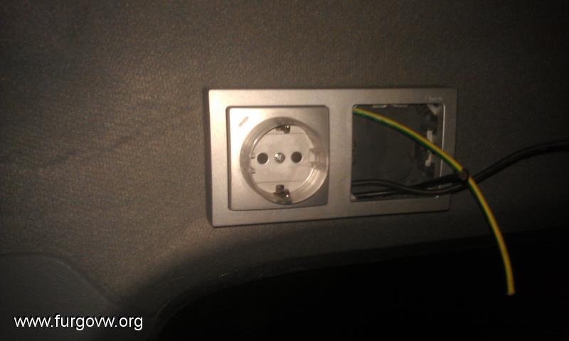

Aqui dejo una fotos de las tomas de enchufes que e puesto, son unas de la casa simon de superficio simon loft quedan muy bien, hasta en la furgoneta(se nota que uno es xispa):

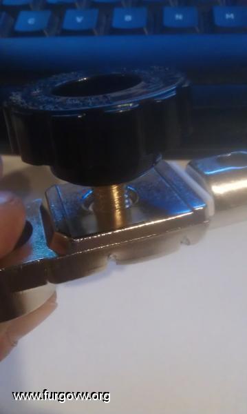

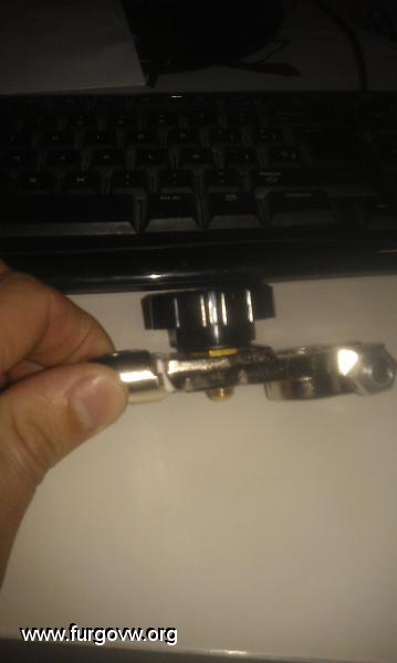

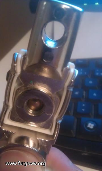

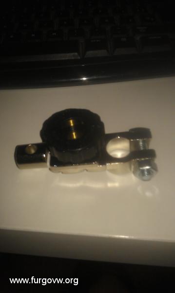

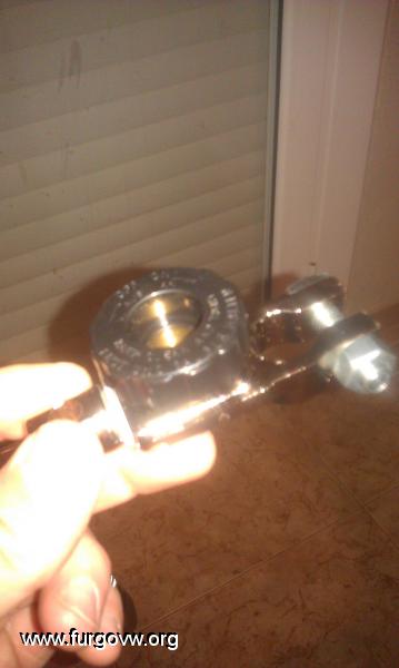

Bueno  van llegando cosas, y esta semana me pillo la batería,os pongo un borne-desconectador todo en uno que me pillao por ebay.
Creo que esta bien porque ahorras sitio(ya veré al instalarlo  ;D)os pongo fotos:
La madre del cordero esta aquí, esta separada la pieza  por un aislante i el contacto lo hace el pomo roscado:
Espero que os guste, si alguien le interesa colgare el enlace, seguimos camperizando!
