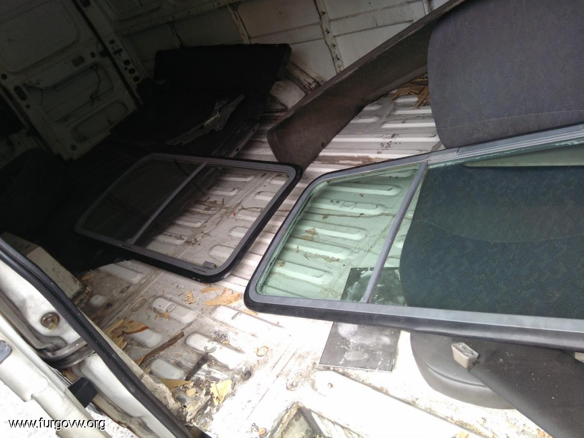

Hola de nuevo he encontrado otras dos pequeñas de los laterales las que van atrás , que son abatibles , esas como se ponen ? Mismo sistema que las otras con una cuerda? Estas llevan un burlete..
Mi vivaro,  the crazy Monkey!!!!
loren27x
Ya tengo las dos ventanas abatibles !!! Y encima me he llevado las gomas de las correderas  que estaban en buen estado ,Igual este finde me lío y pongo todas...

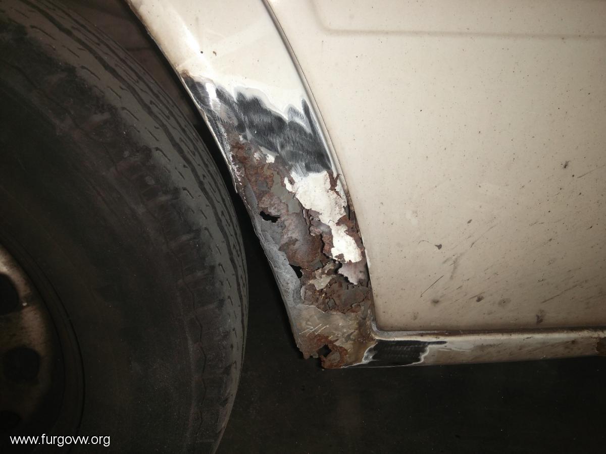

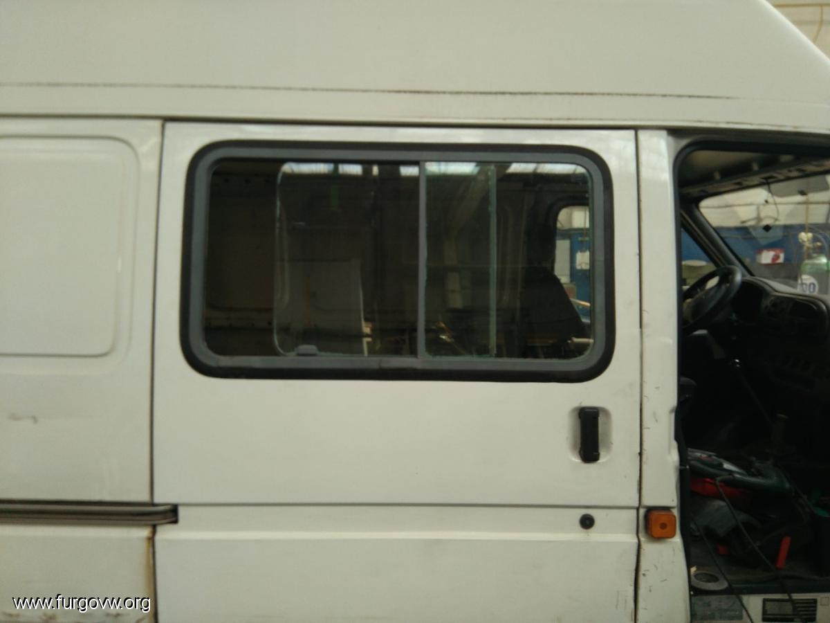

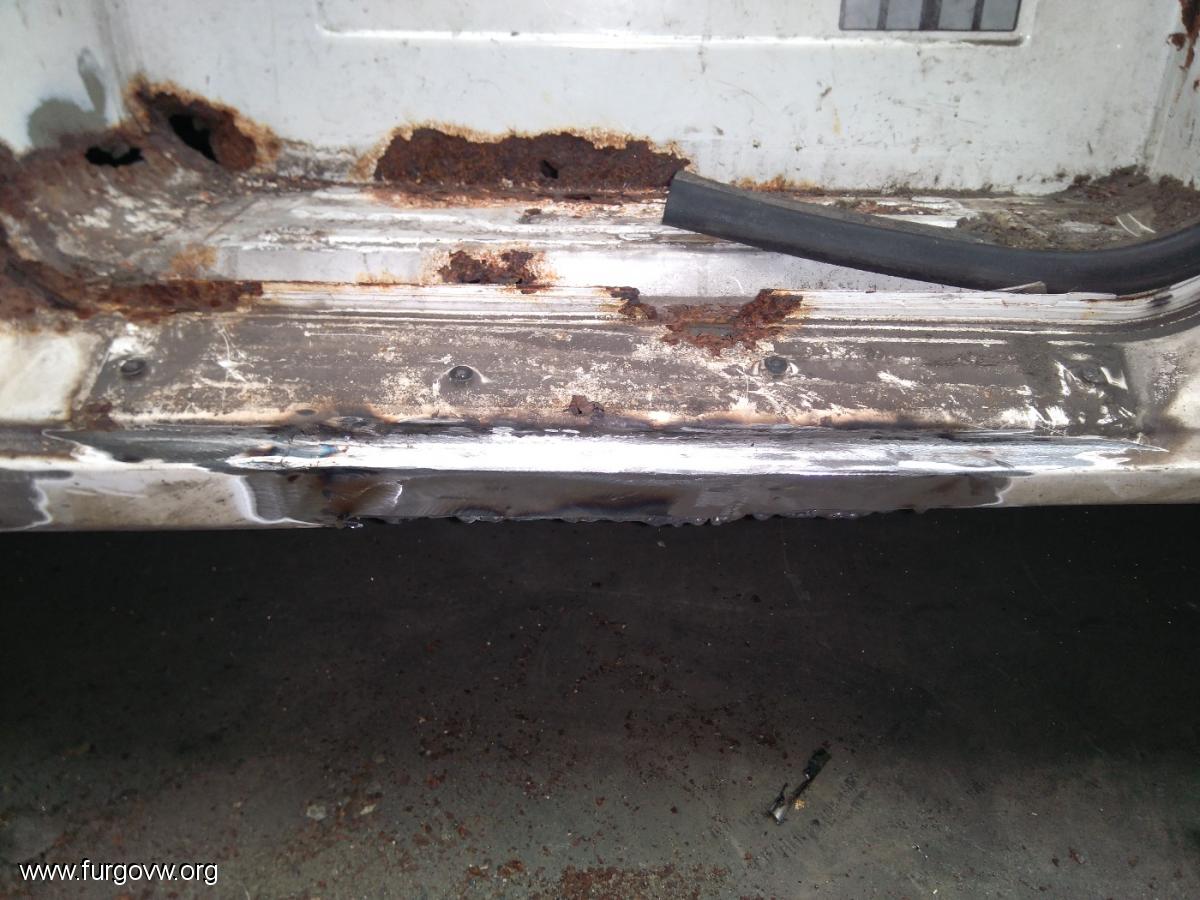

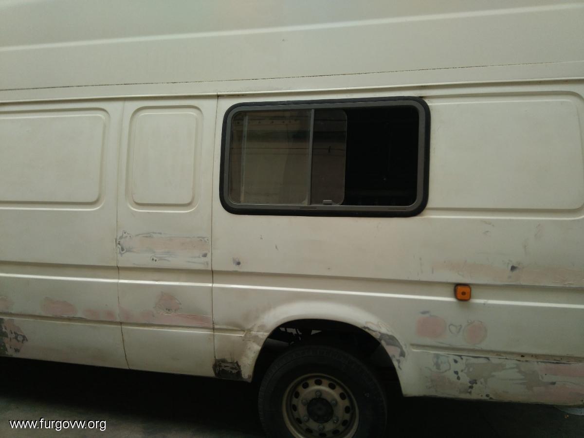

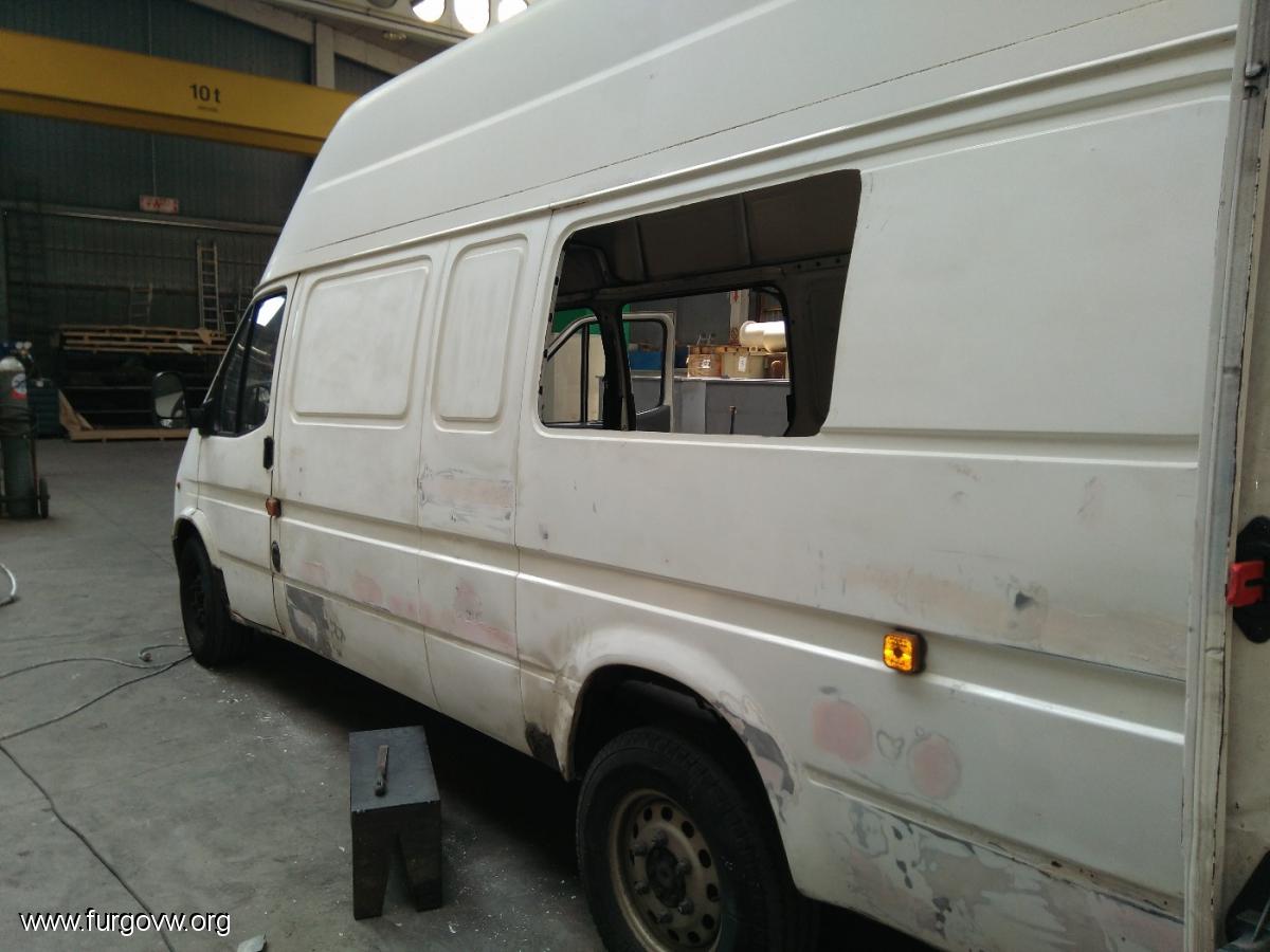

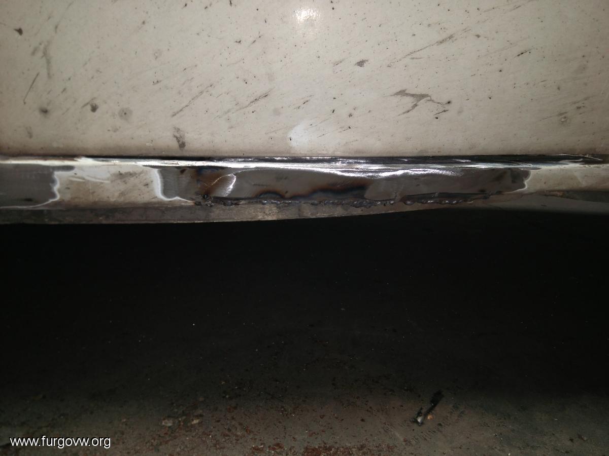

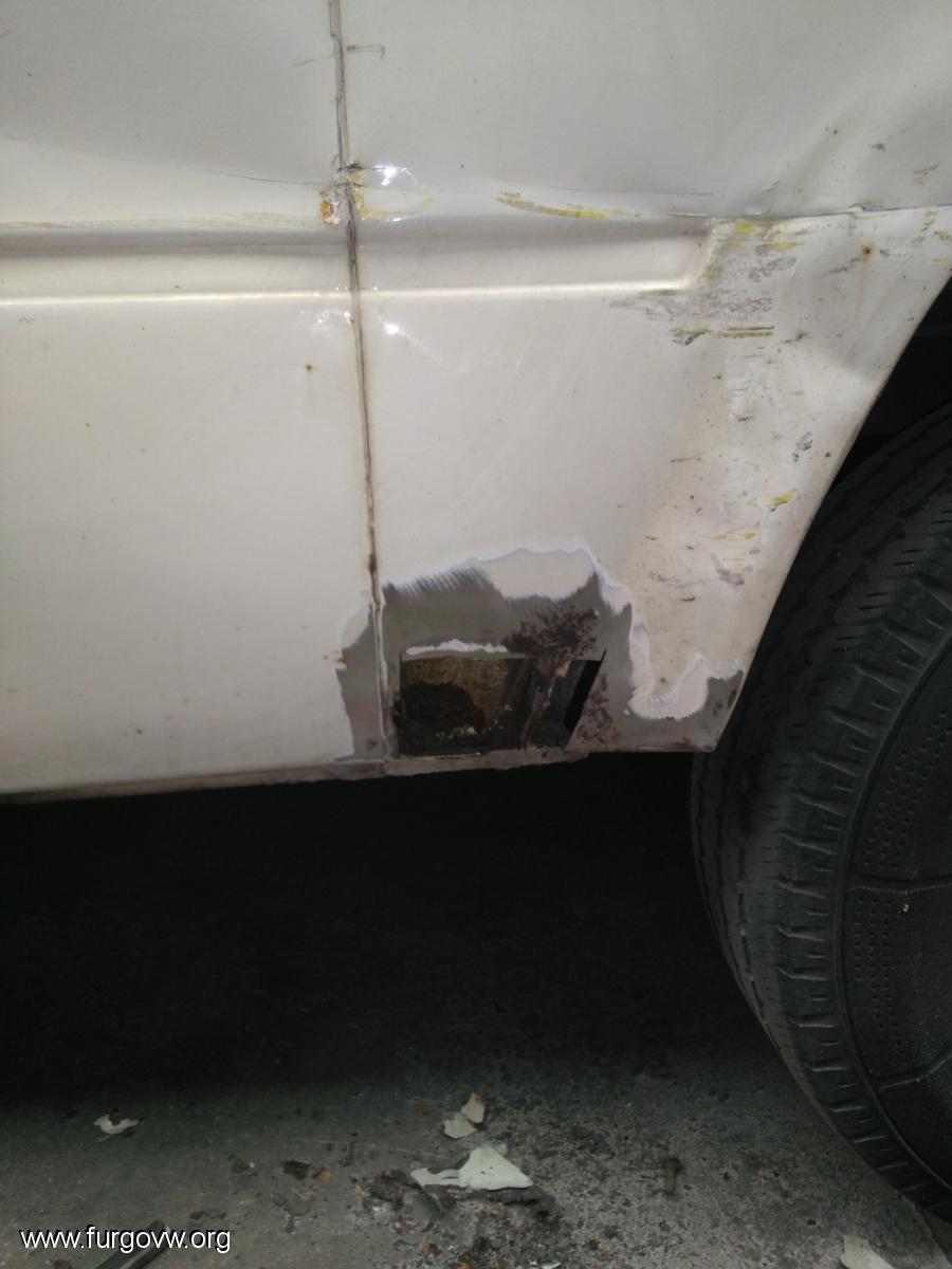

Ahí van unas fotos de lo que estoy haciendo arreglar podridos , poner ventanas y lijando encasillando...
Redstar92
 .palmas eso, tu dale caña, con las viejitas estas se sufre mucho, sobre todo con los maltratos que les han dado, pero sabes que si llevas 4 cosas en la furgo, está no se va a parar nunca, yo siempre llevo, juego de llaves torxs y inglesas y un juego de destornilladores, cinta americana, aceite, refrigerante y alguna tontería más, no ocupa nada pero te salva de todo, revisa el depresor del freno, detrás del alternador, es muy puñetero y suele provocar fugas de aceite
