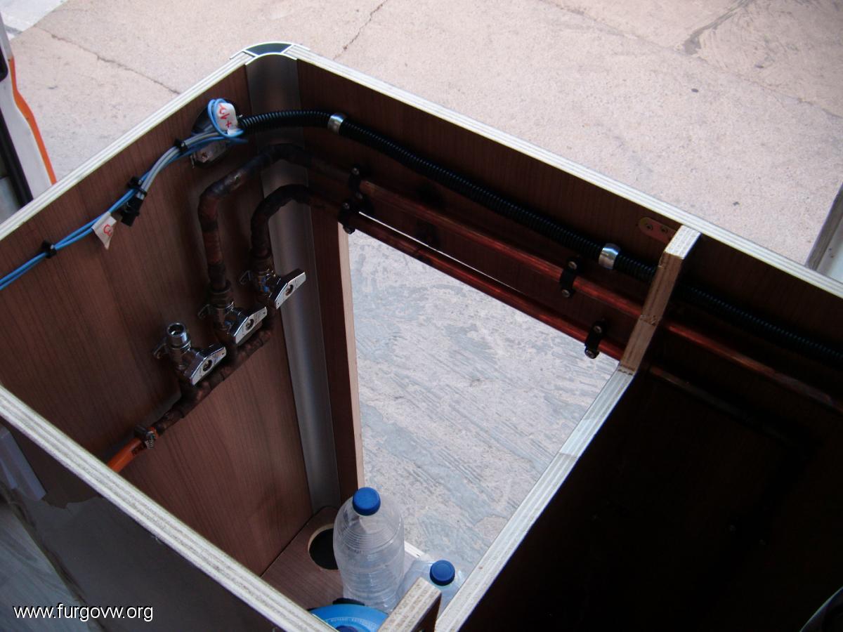

Son independientes a cada lado, este kitt es de los baratos, y no lleva compresor, mas adelante se le puede poner el compresor. Con un compresor de esos pequeños de mechero se puede inchar, lleva 2 válvulas como las de las ruedas, leí en acpasion a alguien que les daba aire con una bomba de bici sin esfuerzo, aun no lo e probado
A veces cuanto más sencillo mejor. Igual podrías poner una bomba de mano potente dentro del mueble y que salga sólo el mango y la boquilla para enchufar a la válvula que corresponda, porque los compresores esos suenan demasiado...

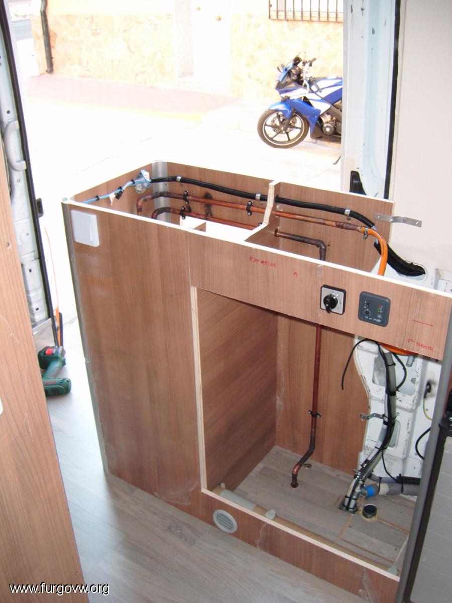

ya encontre quien me hiciera el gas, me parece una burrada la tuberia que esta poniendo, pero como va a firmar el, la que ponga esta bien hecha. tambien el modulo de la cocina va mas avanzado.

En la instalación de gas te veo dos defectos, el que te la esta haciendo es un profesional e igual en la ITV ni te la miran, con leer el boletín les vale, pero primero que las llaves de paso no pueden ir en el cofre donde mismo va la bombona, tienen que estar en lugar accesible para el corte, básicamente si cortas por ese lado ya directamente desconectas la bombona y las llaves con acceso deben estar en el interior de la furgo aunque vaya dentro del mueble.
Lo segundo es que ese trozo de manguera que acopla la tubería con la cocina tiene que ser obligatoriamente tubo rígido, igual es solo para una prueba y me estoy adelantando.
No olvides la rejilla en el fondo del cofre de la bombona y que debe ser estanco, supuestamente solo puede ser para ella, ya luego cada uno aprovecha los huecos como puede.
Espero no haberte molestado con mi comentario.
Hola esero, gracias por tus comentarios.
El tecnico instalador de gas, su jefe que es el que firma y yo, replanteamos juntos lo que necesitaba y el espacio que ellos disponían, indicándole que prefería flexible en la parte de la nevera, para poder realizarle el mantenimiento a la nevera de manera mas sencilla.
La instalacion que han hecho cumple normativa, para poder hacer boletin. No tiene sentido que hagan algo sin cumplir normativa, siendo especialistas y sabiendo que tienen que responsabilizarse de esa instalacion.
El cofre será estanco y cerrado de los interruptores cuando acaben la instalacion. La ventilación esta hecha bajo norma con cámara de aire, rejilla inferior y superiores superando en cm2 el area de ventilación.

El tema de la nevera me parece bien que sea flexible, pero debe ser con manguera reforzada, en cuanto el acople desde la llave de paso hasta la cocina debe ser rigida, pero debe ser que en cada sitio tienen una normativa distinta, esto es España.  .bien
