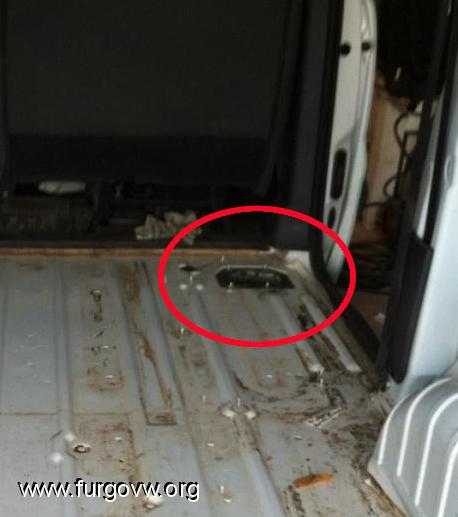

¿Alguien sabe para que es este hueco del suelo?
Veo que se hunde mucho el suelo tapizado por esta zona y quería reforzarlo por debajo.
Gracias!

Es un hueco que esta en el suelo a la derecha según abres el portón lateral. Alguien me puede ayudar?
Cojumpy
La foto esta en tu galería solo tienes apretar en ella y la pega en el texto y no tengo ni idea de para que es  ???
Gracias!
Yo tampoco tengo idea para que es, es cierto que se hunde un poco el suelo pero a nosotros no nos ha dado ningún problema, también es cierto que sobre la moqueta le he puesto dos esterillas.

La historia es que quiero poner suelo laminado y al pisar se hunde y se separan un poco las tablas.
He pensado en meter unos listones para que lo aguante.

¿Pero antes de poner el suelo laminado pondrás un tablero laminado o similar, no? Si lo haces así ese hueco de hay no te va a dar problema alguno. No creo se te ocurra poner el laminado directamente encima de la chapa.

En otras zonas tiene espuma y no hay problema, pero ahí hay una zona hueca y se hunde un poco. Metiendo unos listones creo que quede bien, pero tengo curiosidad en para que será el hueco este!

El hueco del suelo és para las versiones que llevan doble sistma de clima, por ahi salen los tubos.
