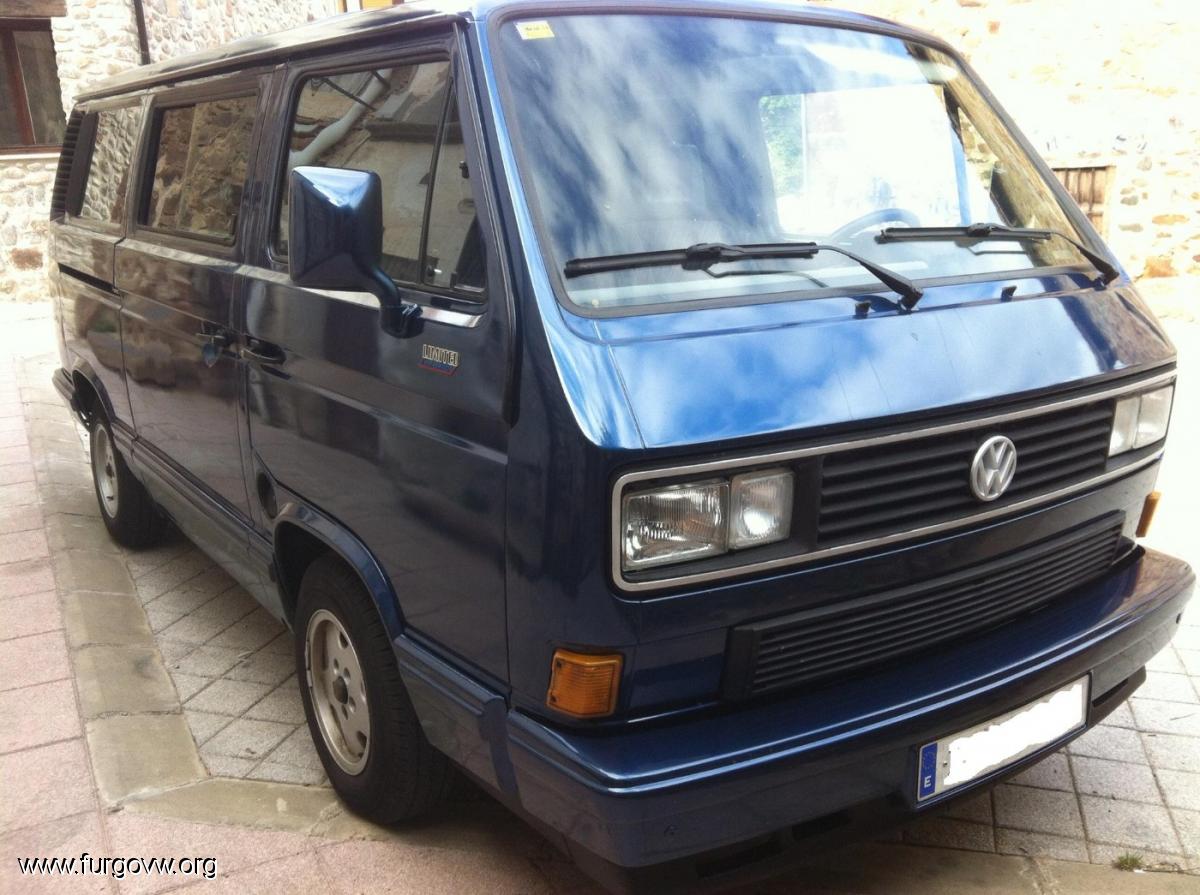

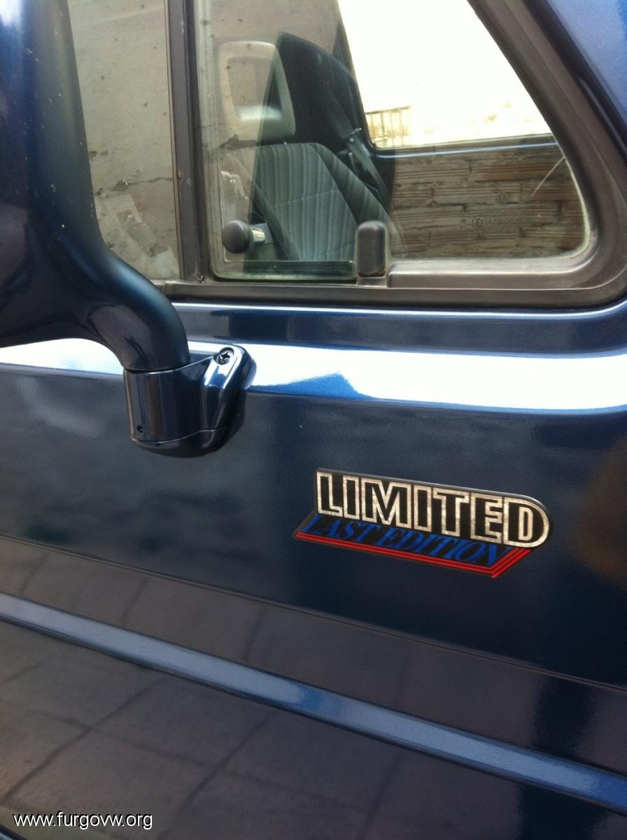

Eso es, una Limited Last Edition, aunque no sé, aun, su número, de las 2500 que se hicieron. Estoy intentando averiguarlo.Ahora lleva las pegatinas originales, pero pegadas en las puertas donde originalmente van las que identifican su número. Así se quedan de momento , pero tendrían que ir en el morro y en el portón trasero

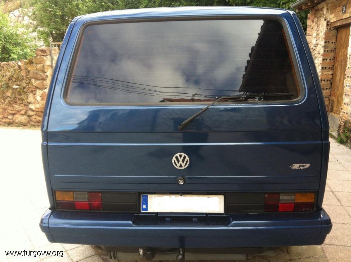

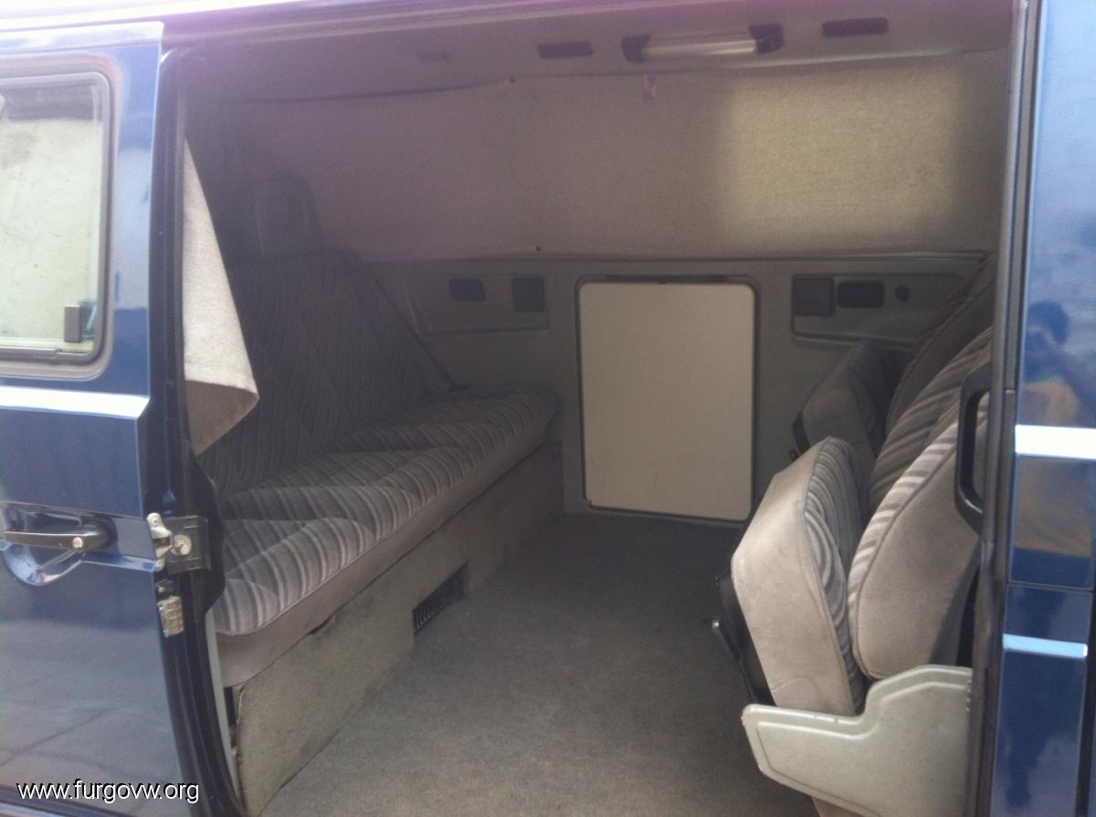

Parece que no me dejo nada, así que despues del tostón que parece mas un diario para mi, que para vosotros, os pongo alguna foto
Aquí se ve el embellecedor que falta

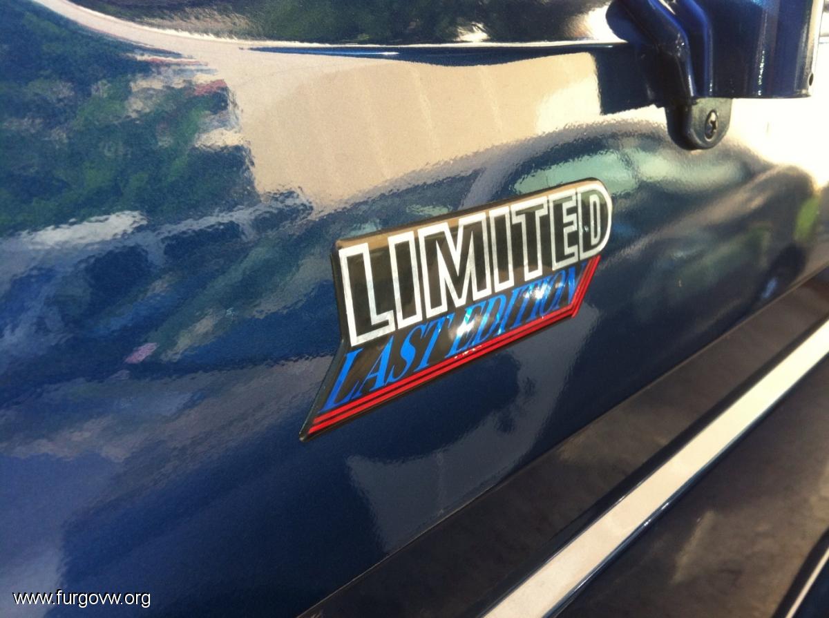

Detalle de las pegatinas en lugar equivocado
Aquí se ven los chinazos en la tapiceria :-\, cosa que va a ser imposible de arreglar

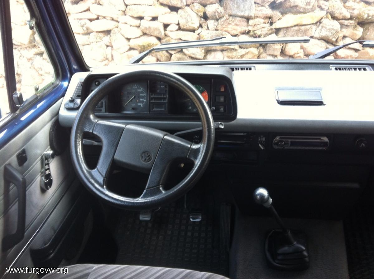

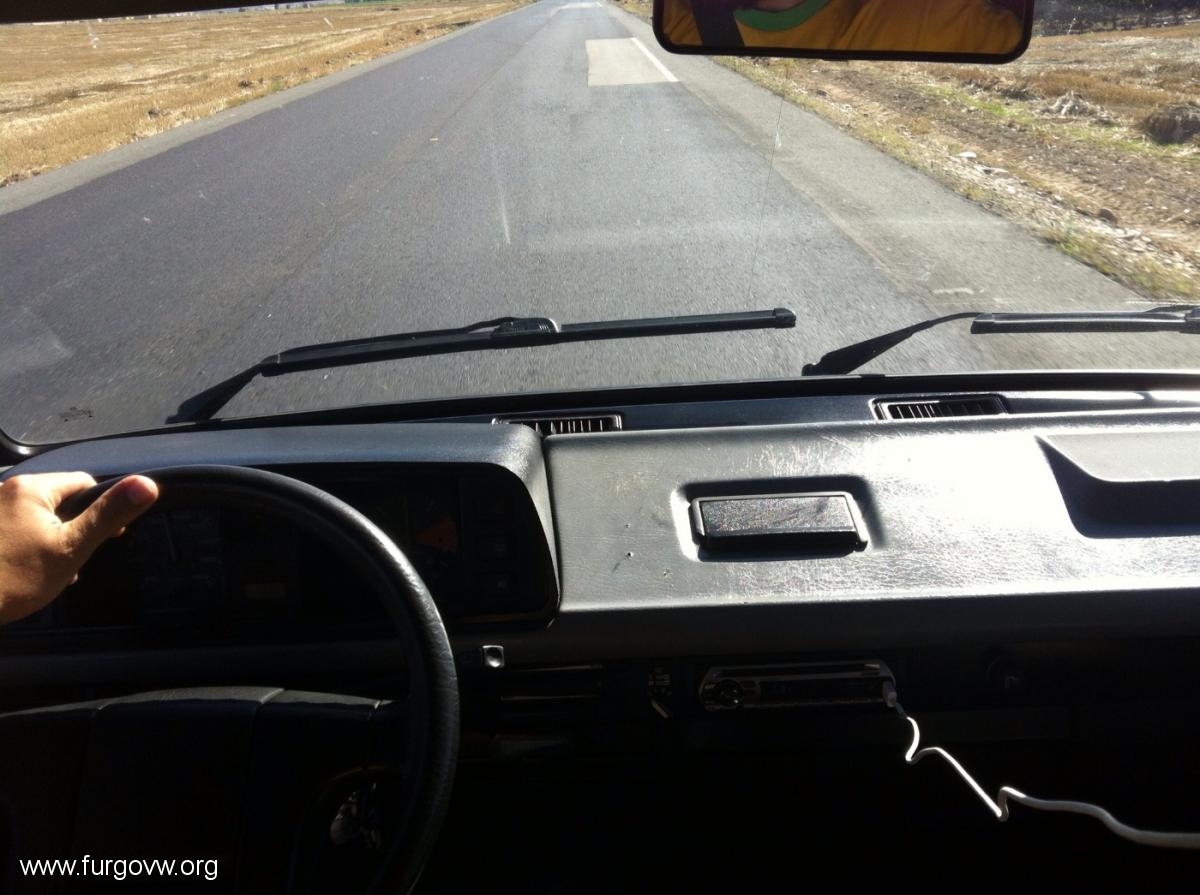

Volante que será sustituido, ademas de pomo y manecillas .lengua2

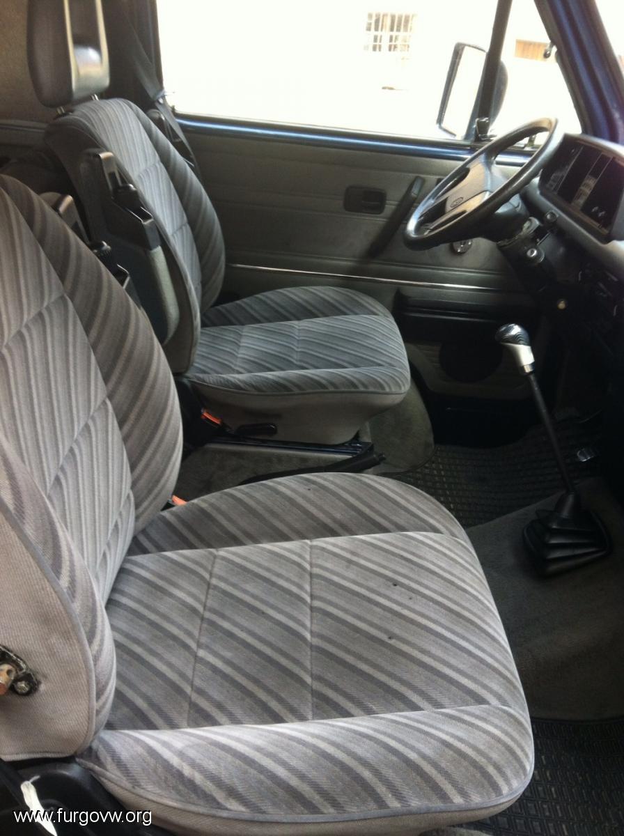

Interior multivan

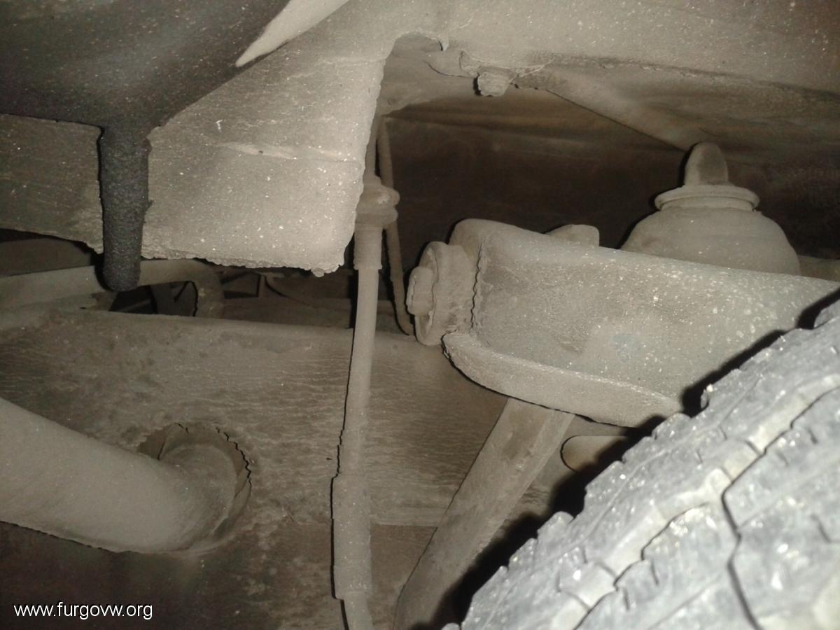

Unas de los bajos
Una en marcha volviendo del lugar de compra
Un bonito perfil
Y el culete

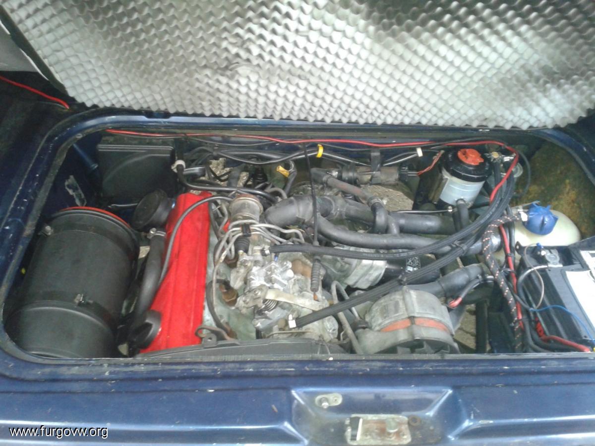

El corazoncito

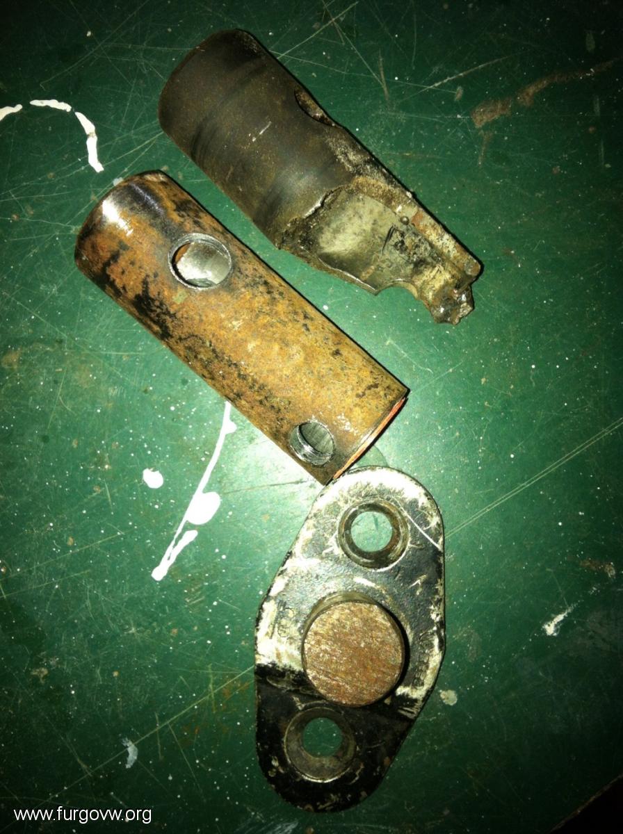

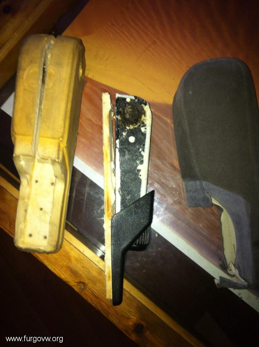

El arreglo del brazo del copiloto. Lo he tenido que desmontar entero para acceder al mecanismo que estaba roto. He sustituido el eje completo y hecho agujeros nuevos

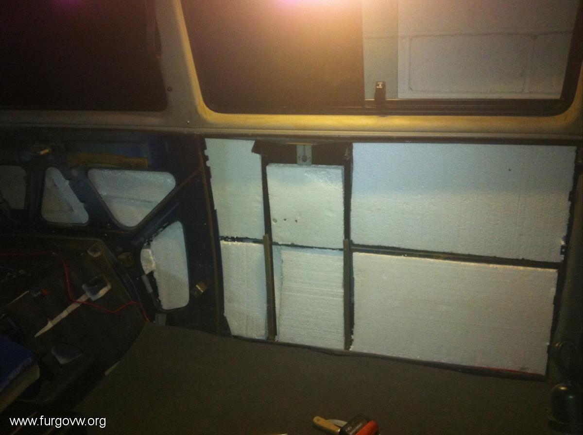

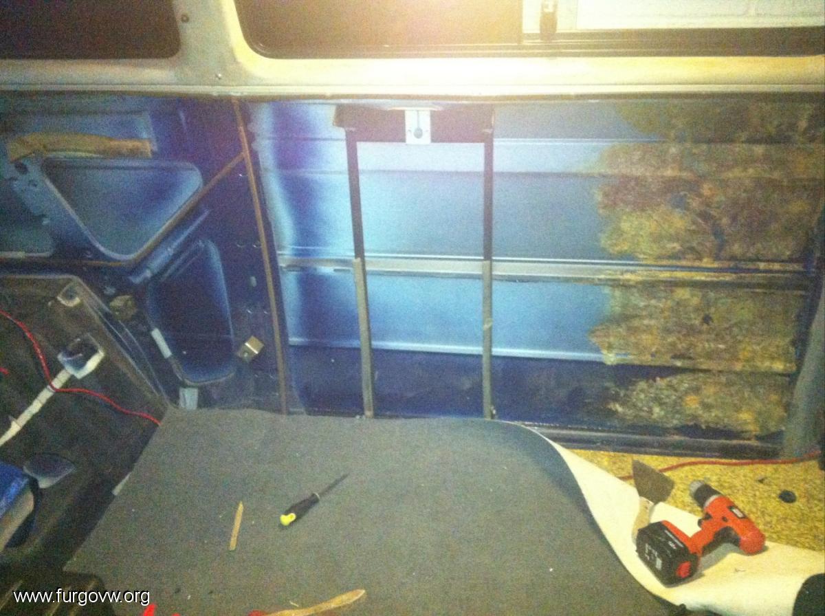

Hoy ha tocado sacar la lana de roca de toda la furgo y meter porexpan

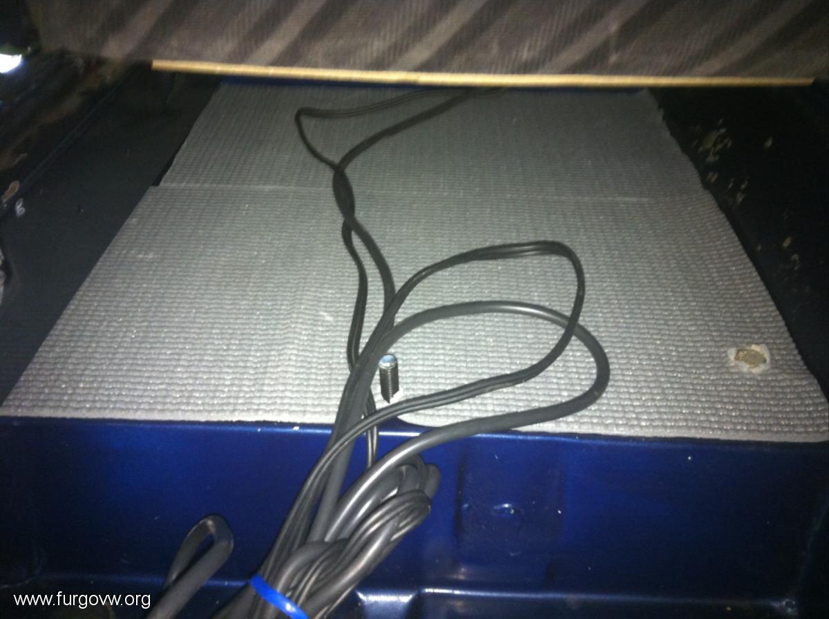

También he aprovechado para poner un protector a los cajones que quedan debajo de los asientos.

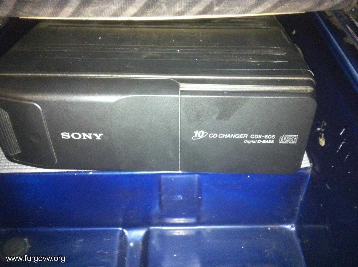

Lugar don está el cargador de cds que no se sí venderé

PD Ese protector acústico... que tal va? se lo has puesto tu o venía? Es que mi hymer es un poco ruidosilla y estoy de forrar el motor con eso, que debe aguantar el calor por lo que lei en las peigs distribuidoras... aisla más por disño de su forma que por densidad no?
