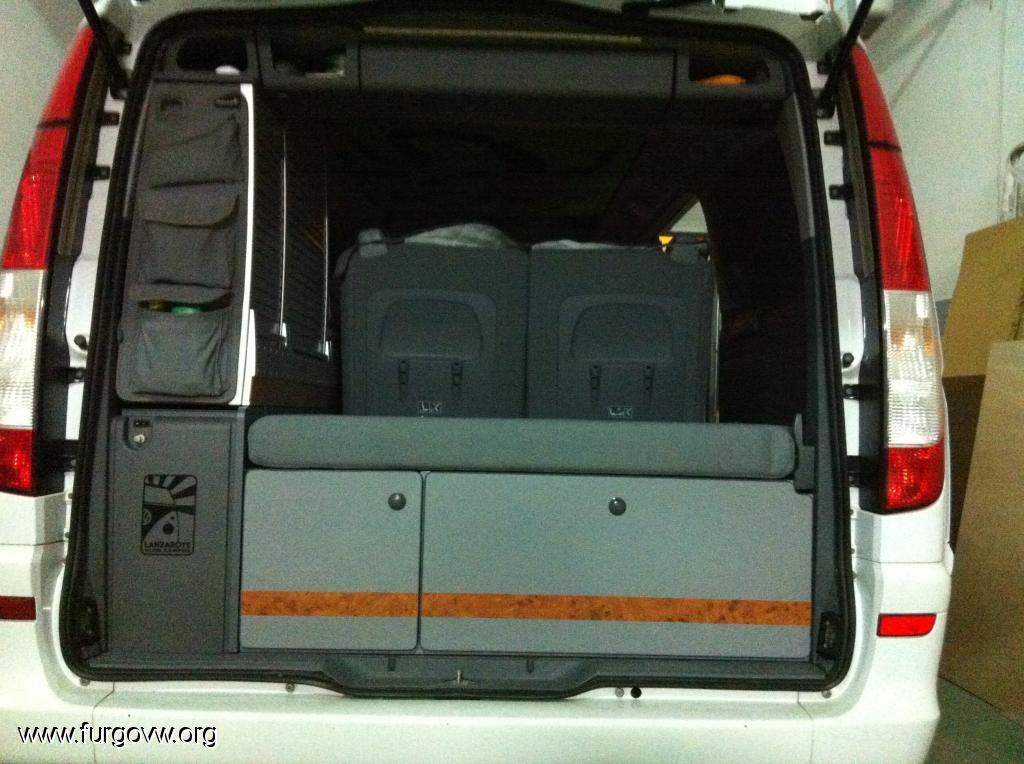

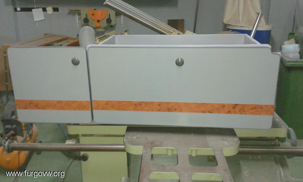

Ese cajón pequeño de la izquierda es para el Kampa, esta muy bien estudiado.  .palmas .palmas .palmas

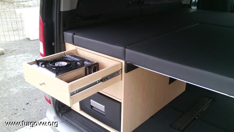

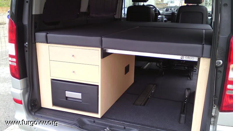

Cita de: Atxur en Febrero 25, 2015, 18:08:04 pm
Ahora sí:
VITO / VIANO
Buenos Dias Atxur, exactamente de que foro has sacado este montaje??? esta guapisimo

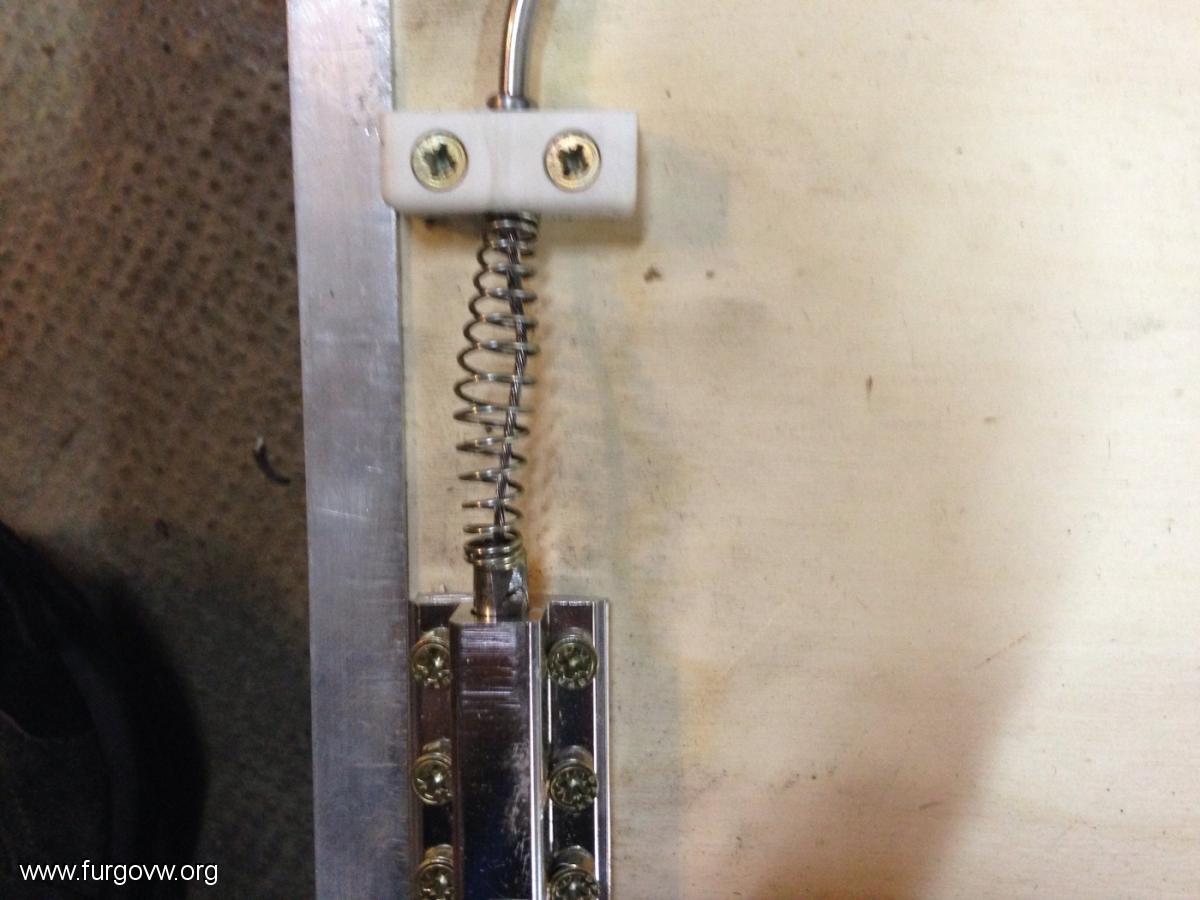

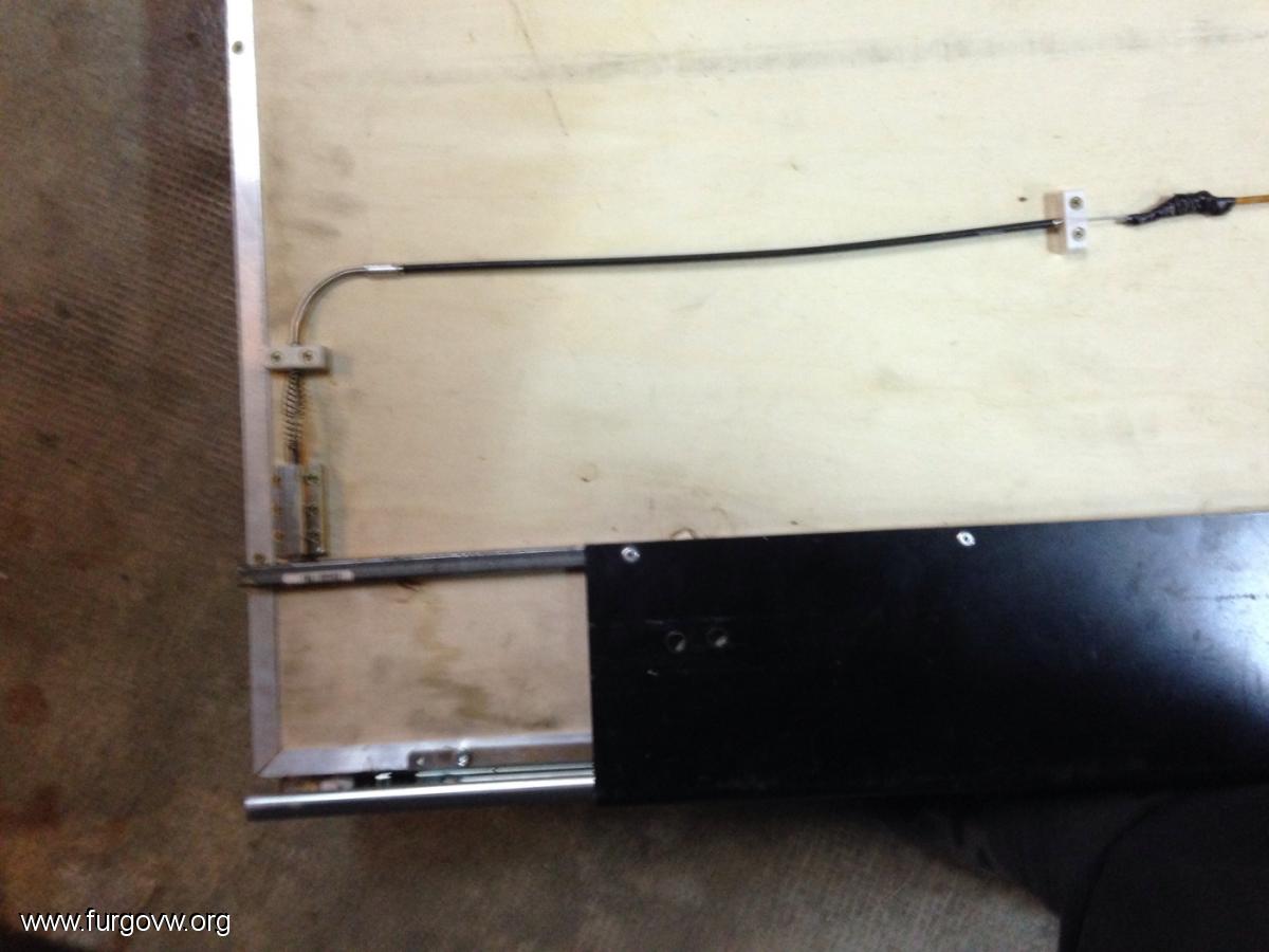

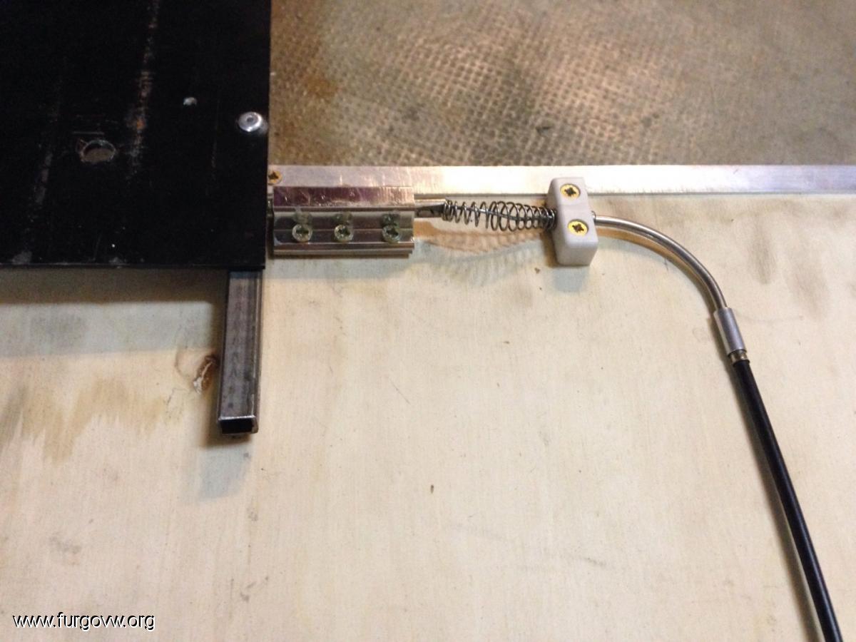

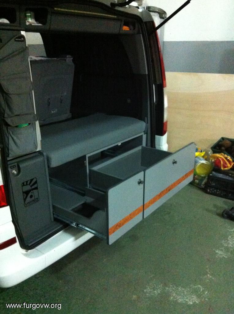

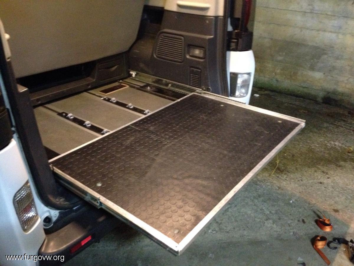

Aprovechando que he desmontado la bandeja del extraible para meter las guias del asiento delantero he aprovechado para sacar unas fotos del sistema de cierre para el extraible.
De esta forma puedo dejar la bandeja extraible bloqueada en diferentes posiciones. Este sistema me permite abrir el  maletero aunque este aparcado en cuesta  ya que al estar bloqueado el extraible no sale hasta que no me interese.
Esta es la bandeja extraible que abarca todo el maletero

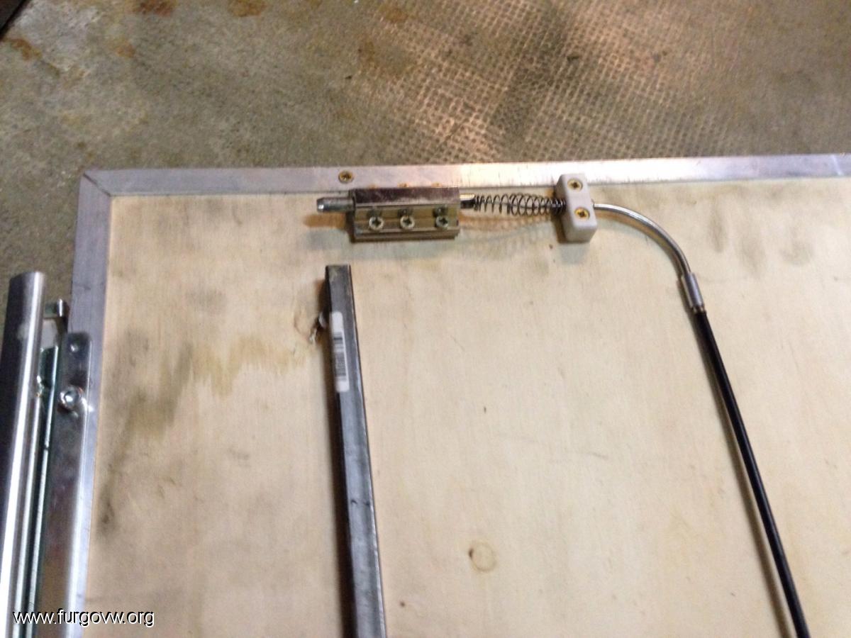

Este es el sistema de bloqueo
Lo mejor del sistema es que no requiere mucho sitio para aplicar el sistema
El material para hacerlo es:
Un cable con funda de bici con codo de 90 grados
un pestillo de puerta
un  muelle
tacos de union de muebles
un perfil cuadrado
Para unir el cable al pestillo teneis que desenroscar  el tornillo del mismo y hacer un taladro pequeño en la esquina de una profundidad superior a la del tornillo.
Ya solo teneis que meter el cable en este agujero y apretar el tornillo del pestillo lo mas posible, una vez apretado solo hay que cortar el tornillo al ras y limarlo hasta que deslice perfectamente dentro del pestillo.
Para fijar el perfil cuadrado he aprovechado el soporte de la guia y lo he remachado al mismo.
Ya solo queda hacer los agujeros al perfil y montar todo.

Muy buen sistema, sobretodo, para cuando estes en pendiente, que no te de un hostion! .loco2

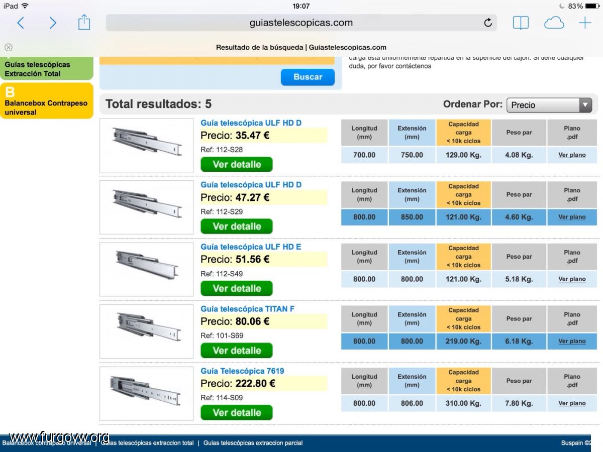

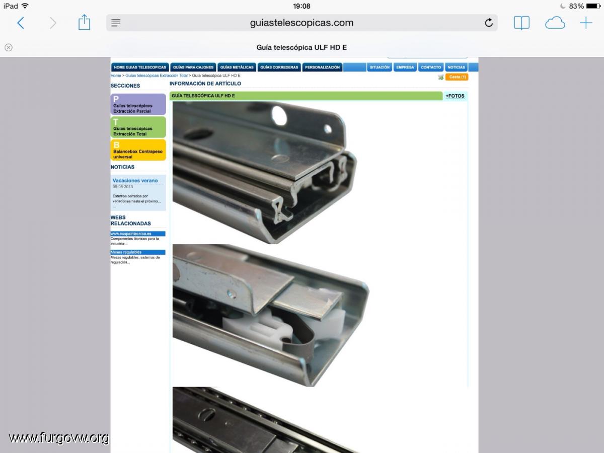

Una pregunta compañeros, quiero hacer un extraible para mi California T5, estoy mirando en guiastelescopicas.
Veo estas opciones, por que creo que puedo aprovechar 800mm, pero ke entra la duda con que opción es de las mejores, alguna recomendación?
Veo que esta opción me puede hacer bajar unos mm la bandeja, pero claro, es según la combinación.
Me podéis echar una mano?

Yo tengo las que tengo son como esas con el perfil integrado en la misma guia y te permite colocar la madera o base mas facil y perder menos altura al maletero.
no escatimes en el peso que soporten las guias ya que le vas a meter al final peso ya que es un sistema cojonudo.
Mitxu
yo llevo esa guía, y aparte de bajar la bandeja lo mas posible ,es mucho mas secilla a la hora de amarrar la bandeja.
Puedes poner la bandeja encima del perfil o si necesitas ganar unos milímetros mas,la bandeja debajo del perfil.

Ha habido suerte: http://www.ibilkom.com/es/productos/equipamientos-camper

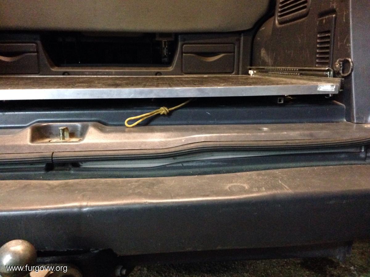

Pero atención con los extraíbles, q no todo vale!
Y no sé porqué!!!!!!!!!  ??? ??? ??? :o :o :o ??? ??? ??? ??? ??? ???
