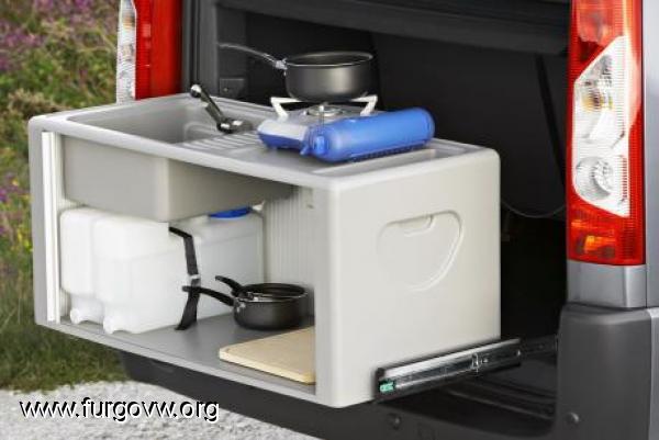

Cita de: juanjogp7 en Octubre 06, 2009, 04:56:40 am
por favor necesito saber donde comprar el mueble de plastico con fregadero que sale en la foto del maletero de la trafic. o de quien es esa foto para preguntarle.
Si te refieres a este:
No es de una Trafic, es de una Tepee.

juanjogp7
vale pero necesito saber de quien es esa foto porfa.
kanu
La foto será del catalogo de la Peugeot Expert Tepee del modelo vagabond.

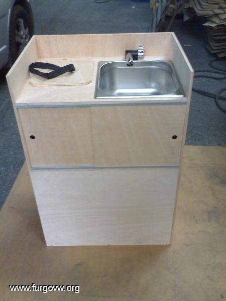

Cita de: witget en Octubre 06, 2009, 05:20:03 am
pues asi me voy hacer la pica me a venido que ni contao!!!
lo que aun no tengo claro donde comprar el grifo avatible y una bomba que entre dentro de una garrafa de esas.
en cualquier tienda de caravanas puedes comprarlo, por unos 15 euros cada elemento. Yo me compré una ducha de esas de china para ponerle un grifo y usar todas las mangueras y cables, pero al final se jodió, o sea, que me tocó comprar una bomba nueva, así que cómprate una medio buena desde el principio y será mejor.

witget: ¿cuánto tiene de fondo tu mueble? Yo me hice un minimueble para el lavabo-fregadero, quizá te sirva para tener alguna idea de materiales...
http://www.furgovw.org/index.php?topic=168871.0

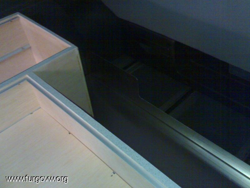

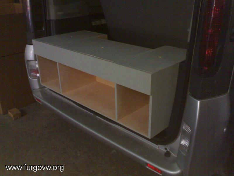

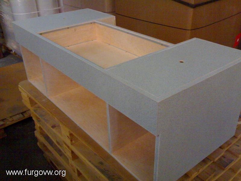

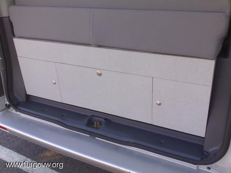

Bueno, pues gracias los grandes foreros que hay por aqui, en especial a instaunte porque por fin se poner fotos, al lio:
Este es mi armario ya terminado:
Aqui veis como la parte de arriba es tipo arcon:

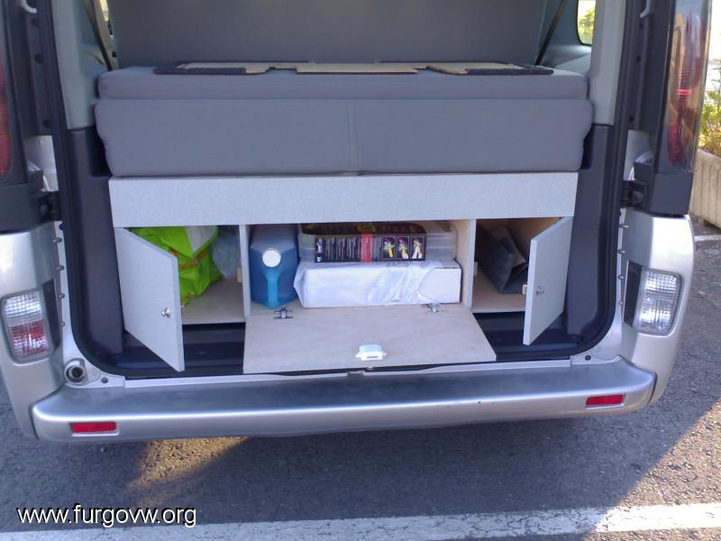

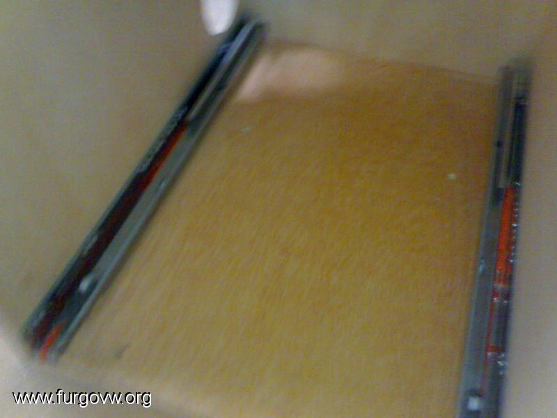

Y la parte trasera tiene una chapa para poder dejar cosas hasta la altura del giro del asiento, como el armario es extraible, las cosas de detras del asiento sale con el al sacarlo, gracias a la chapa:
El armario medio extraido:
Finalmente os enseño el armario delantero, con el fregadero, las puertas correderas y el agujero lateral en el que la nevera sale con las guias tipicas de los armarios de cocina, es decir, sale extraible hacia detras del asiento del conductor:
Espero que os ayude, agurrrr

sandstorm: el mueble que llevas en el maletero me gusta, esta pintado o pvc? La idea de la bandeja oculta debajo tambien esta muy bien, algo asi creo que quería witget.
it0:esta muy currada esa trafic, además, la foto que se vé desde el maletero, es lo que intento hacer yo, se aprochima mucho a lo que me gustaría hacer.
sandstorm
Son unas planchas que se pegan a la madera, no termina de ser pvc, es tipo a lo que lleva la sinter.
