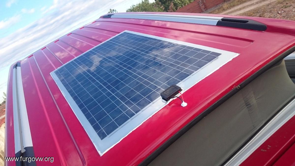

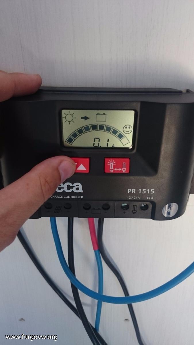

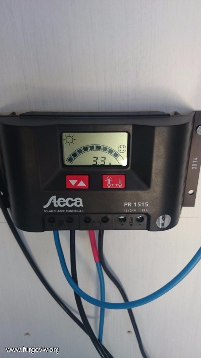

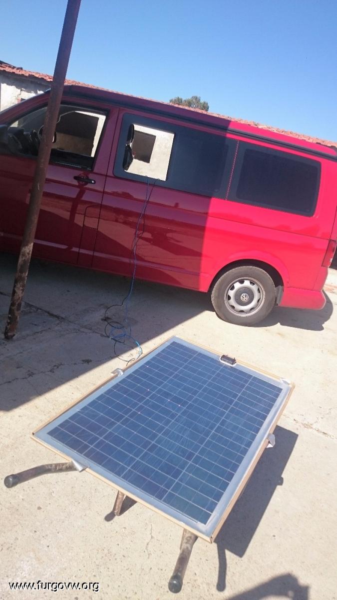

También hemos aprovechado el día para hacer algunas pruebas con el panel solar antes de fijarlo al techo:
Se aprecia que aunque la corriente que entrega la placa no es mala, ha oscilado entre 2 y 4 dependiendo de la inclinación de la carretilla, la corriente de carga es bastante baja. Supongo que se debe a que la batería estaba al 94% cuando comenzamos la prueba.

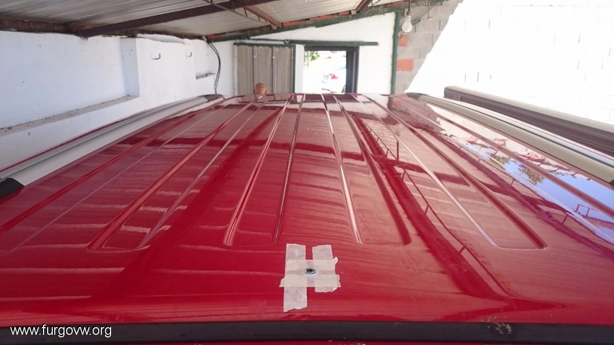

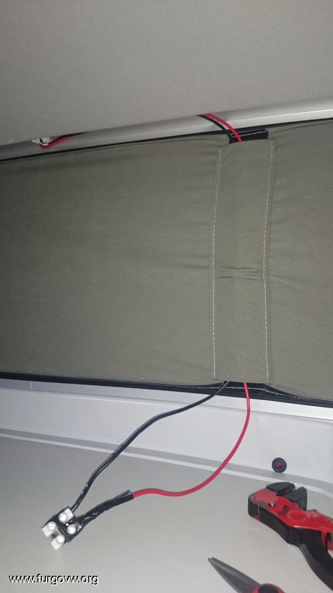

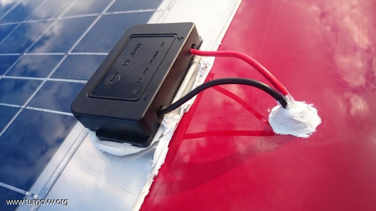

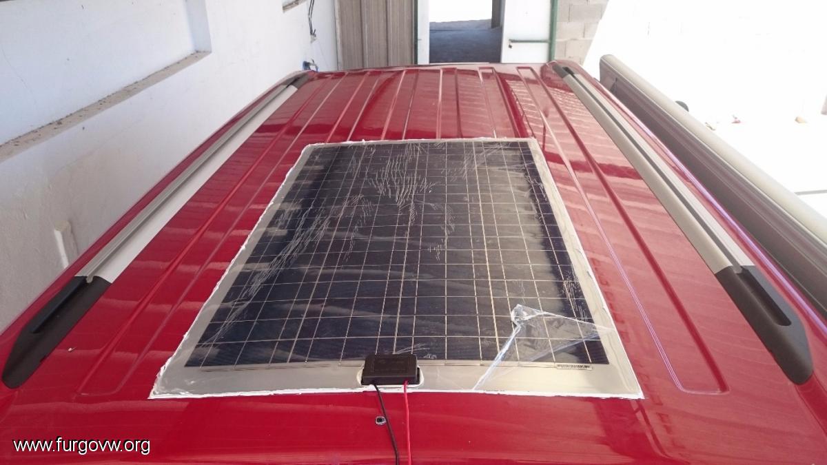

Bueno pues ya tenemos instalado y funcionando el panel solar:

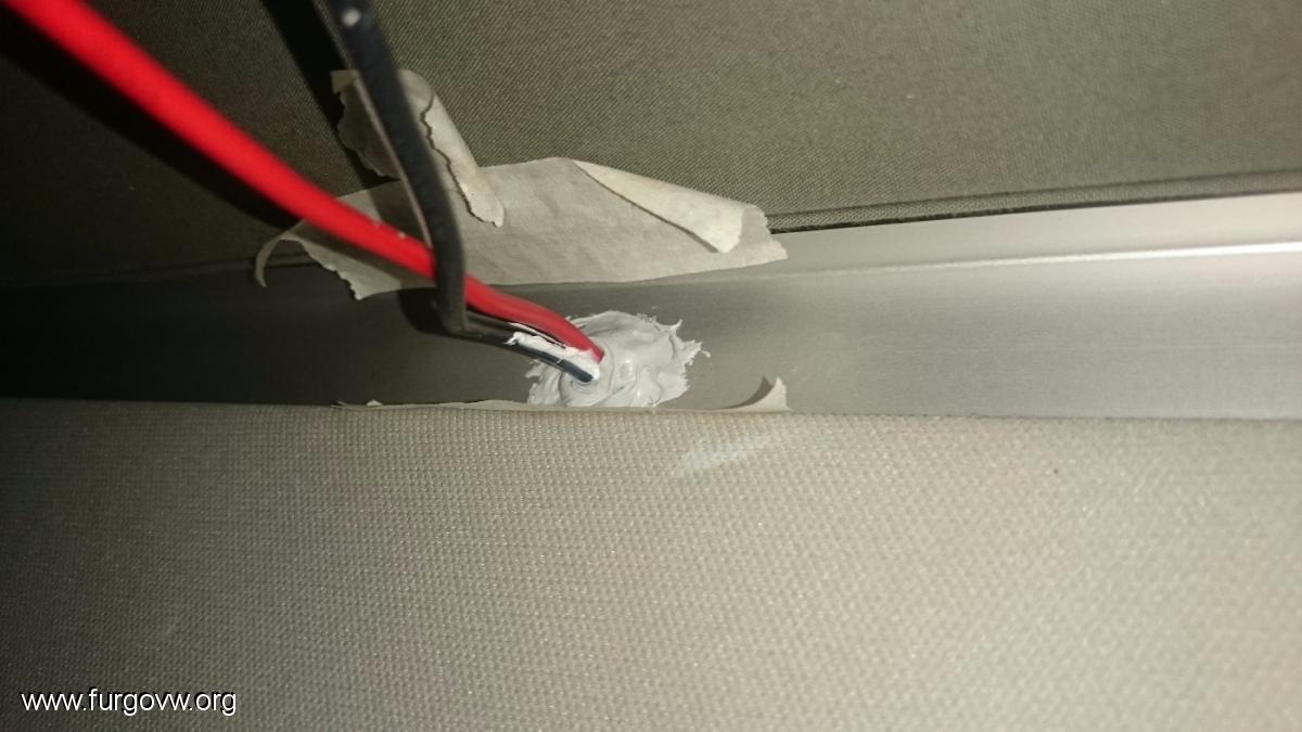

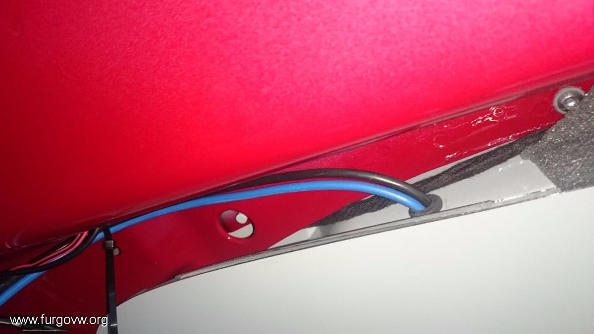

Adjuntamos varias fotos para que se vea por donde hemos pasado los cables
Desde aquí ya intercalamos un fusible de 7.5A y pasamos a cable de 6mm2 para llevarlo hasta el regulador

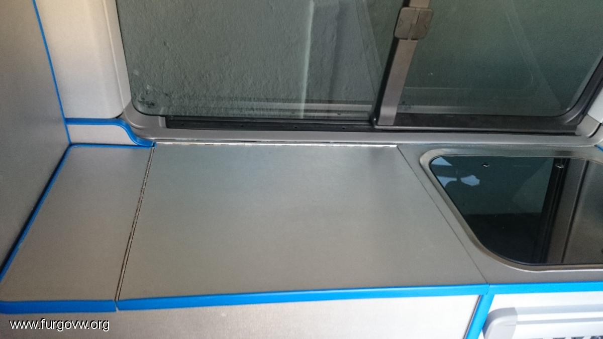

Y hasta aquí hemos llegado, nos falta la encimera sobre la nevera, que tenemos que resolver un problemilla que no nos permite abrirla lo suficiente y estamos buscándole solución; y la puerta del potti, que también tenemos que darle alguna que otra vuelta al sistema de cierre.
Esta semana también esperamos acabar de conectar los tubos de agua para poder probar el grifo y la ducha y terminar algún rematillo.

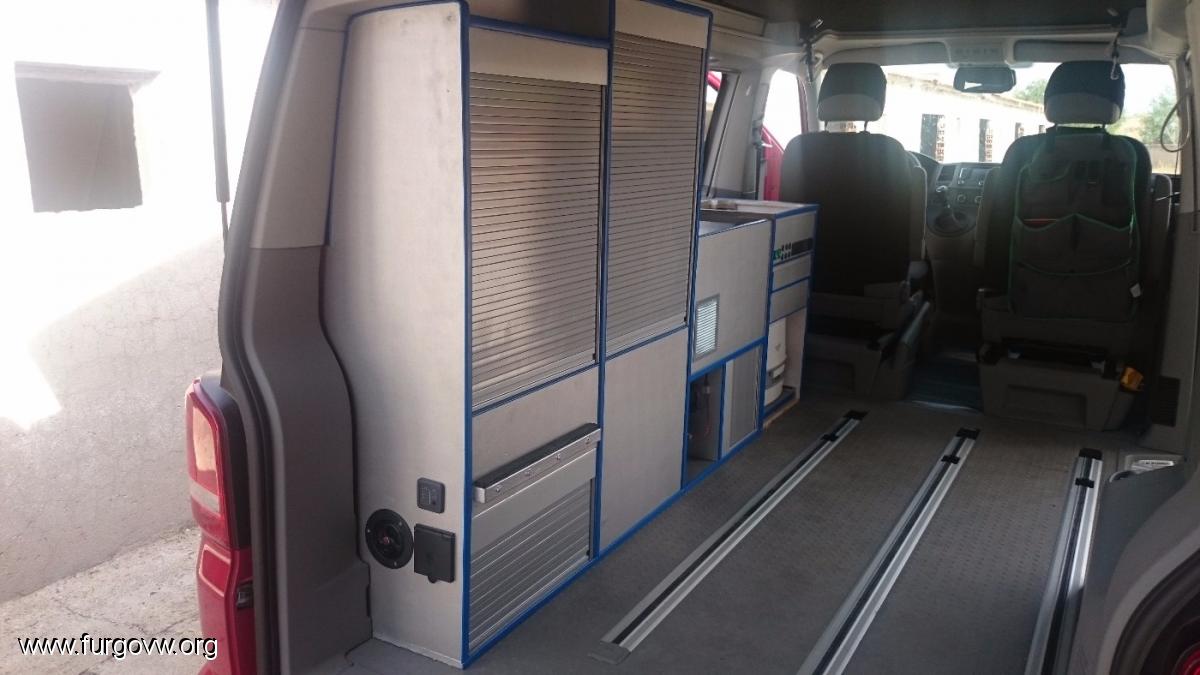

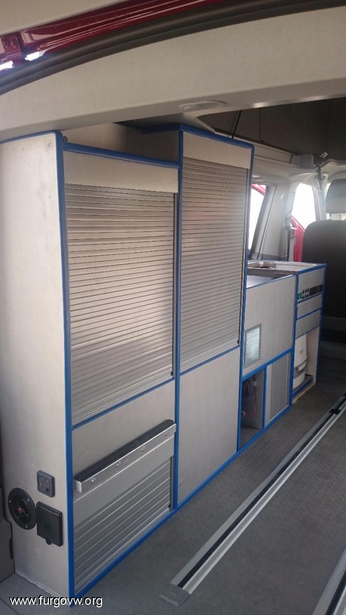

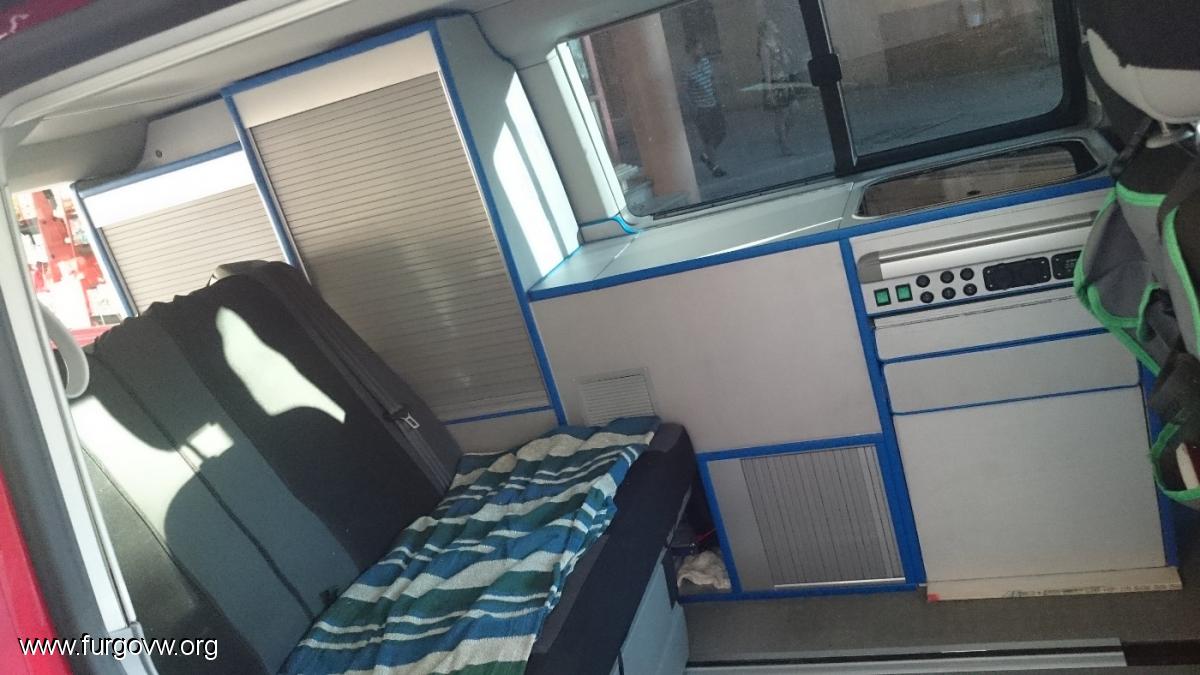

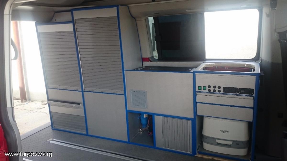

Y finalmente lo conseguimos!!
Estamos muy satisfechos con el trabajo, está claro que si tuviéramos que hacer otra, algunas cosas las haríamos de forma diferente, hemos aprendido un montón de cosas pero, para haber sido nuestra primera aventura en este mundillo, nos ha salido mejor de lo esperado.

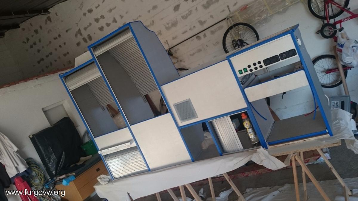

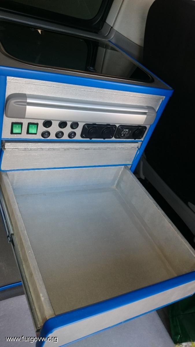

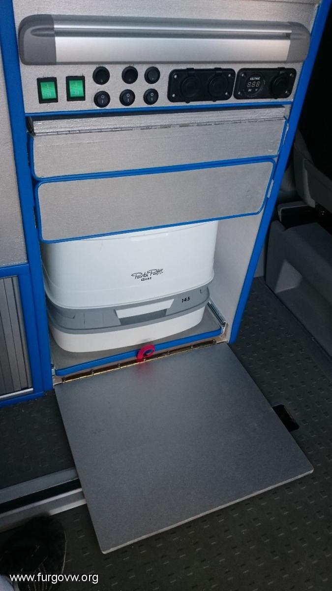

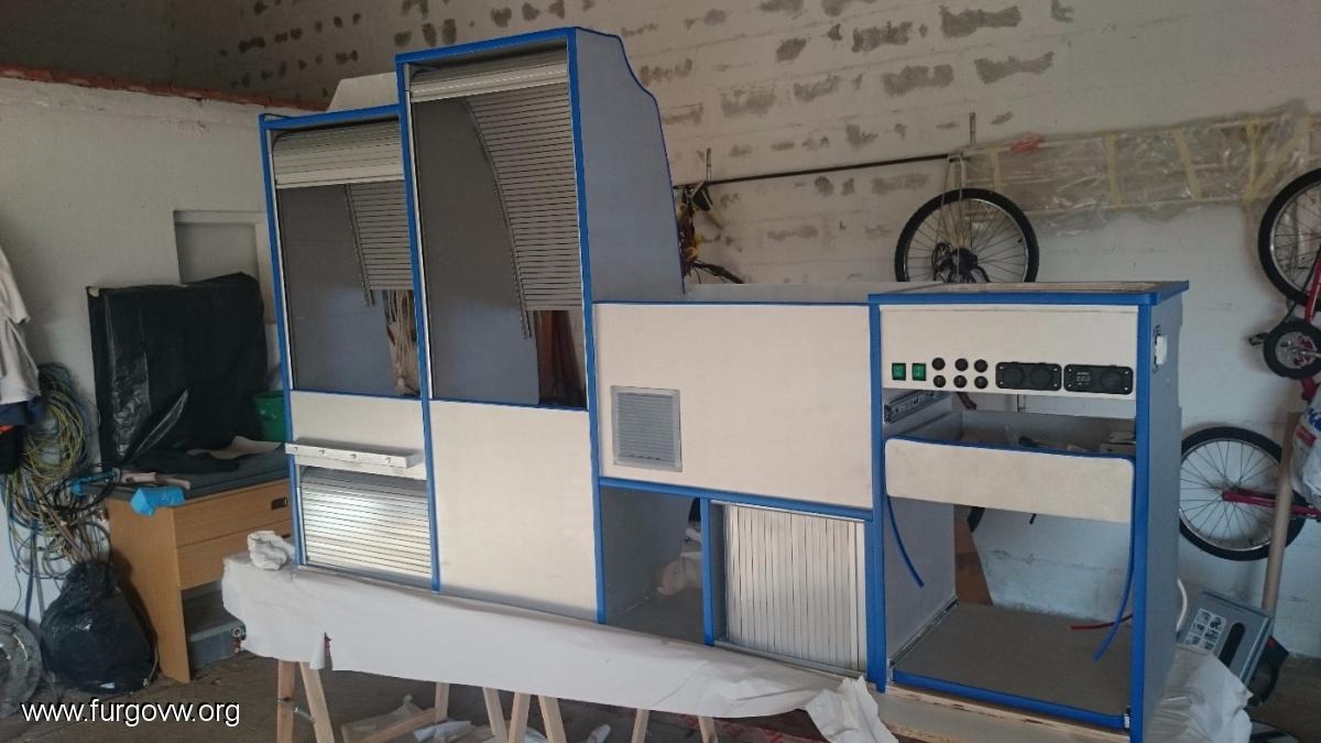

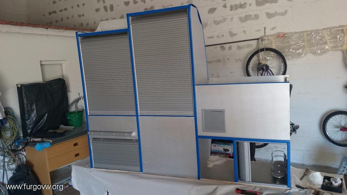

Como habéis podido ver en algún post anterior, hemos dividido el mueble en dos partes, la parte trasera con los 2 armarios altos y el mueble nevera; y la parte delantera donde van el fregadero, el potti y donde finalmente hemos centralizado los controles eléctricos.

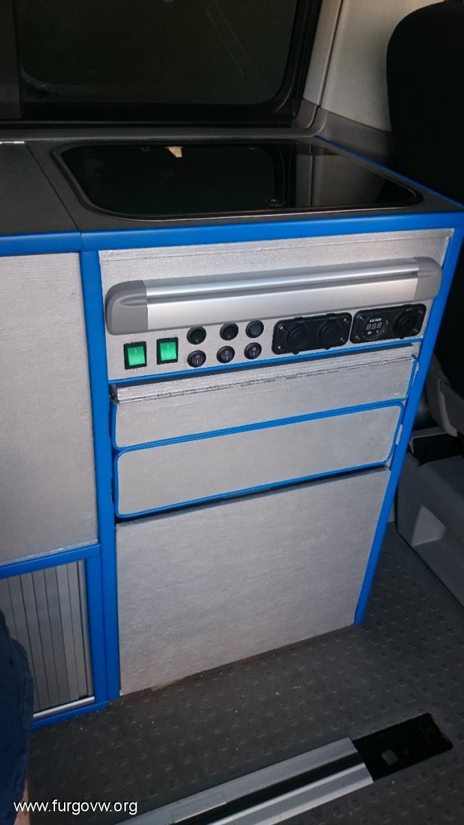

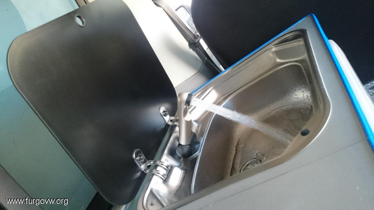

Este es el mueble fregadero con más detalle:
Lavabo smev 8005 con grifo comet adaptado

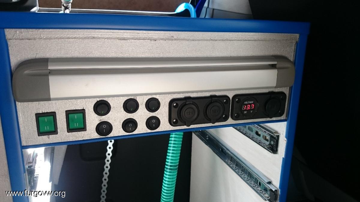

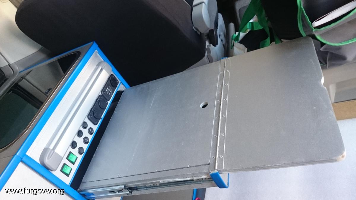

Interruptores para Nevera en 230 y 12v, bomba de agua, luces interiores, voltímetro y toma de USB, nos quedan un interruptor de 230 y uno de 12v de reserva.
En el lateral derecho van colocados un enchufe de 230 y el regulador steca para el control de la placa solar.

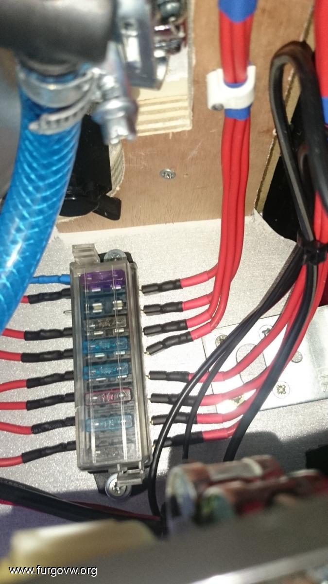

Detalle de portafusibles bajo la encimera:
Cajón amplio para usos varios:
Cajón cubertero con mesa extraible:

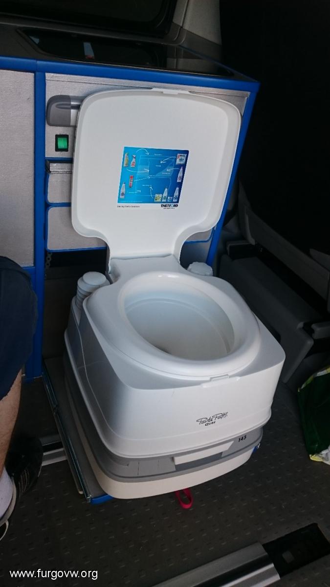

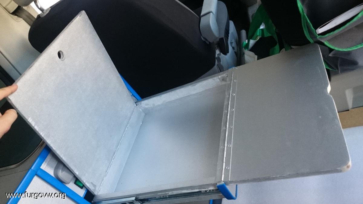

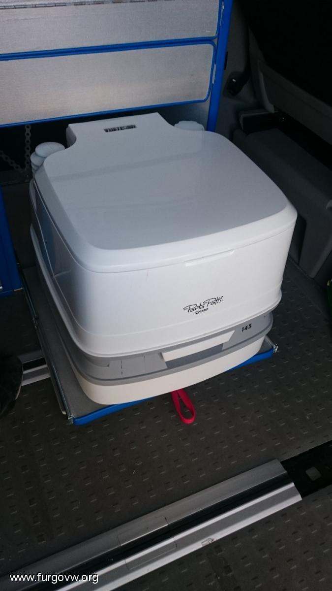

Bandeja extraible para el potti:

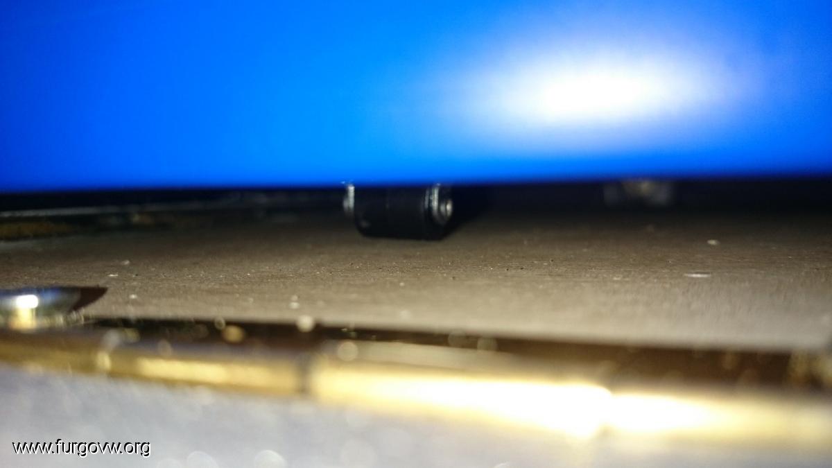

LLeva unas ruedas pequeñitas para que apoye en la puerta abatible y no tenga que soportar el carril el peso muerto cuando te sientas:

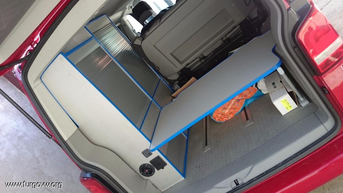

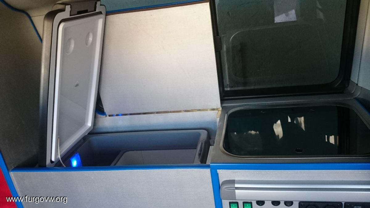

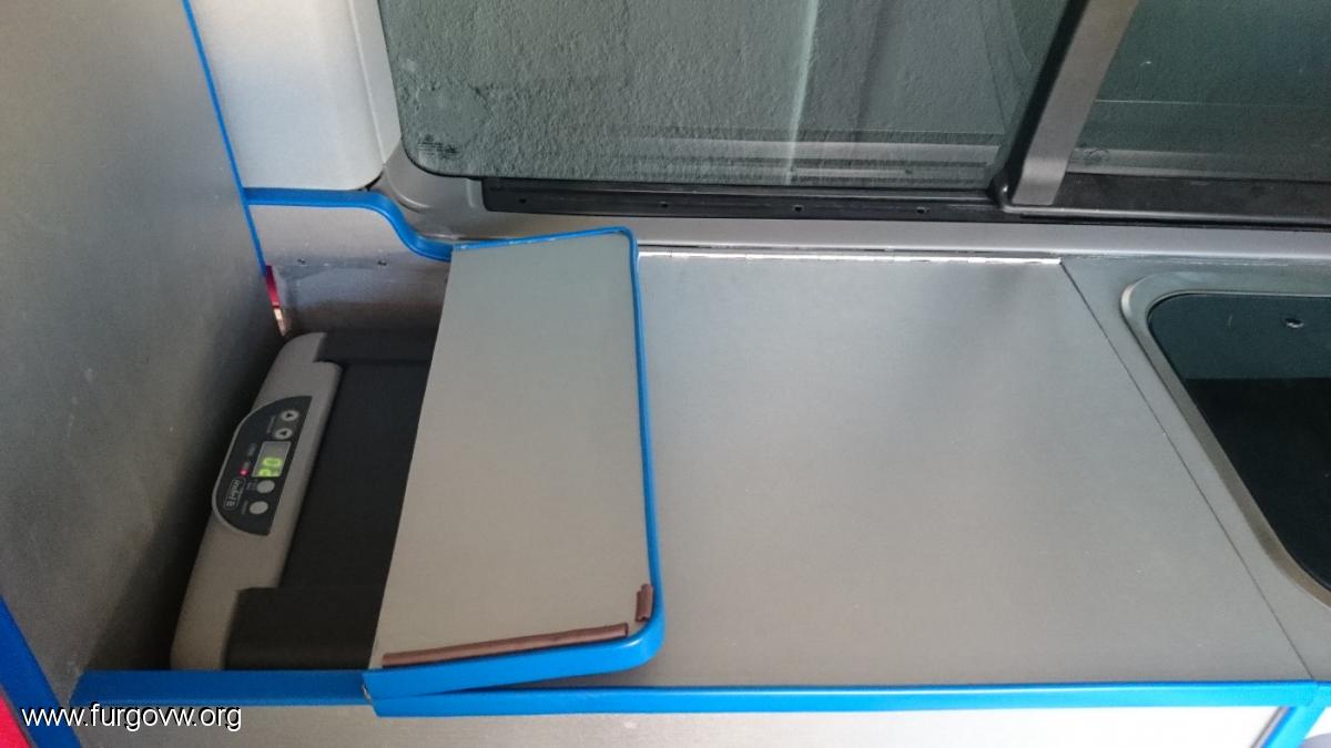

Encimera sobre la nevera:
Pequeño compartimento bajo la nevera, con botellero extraible:

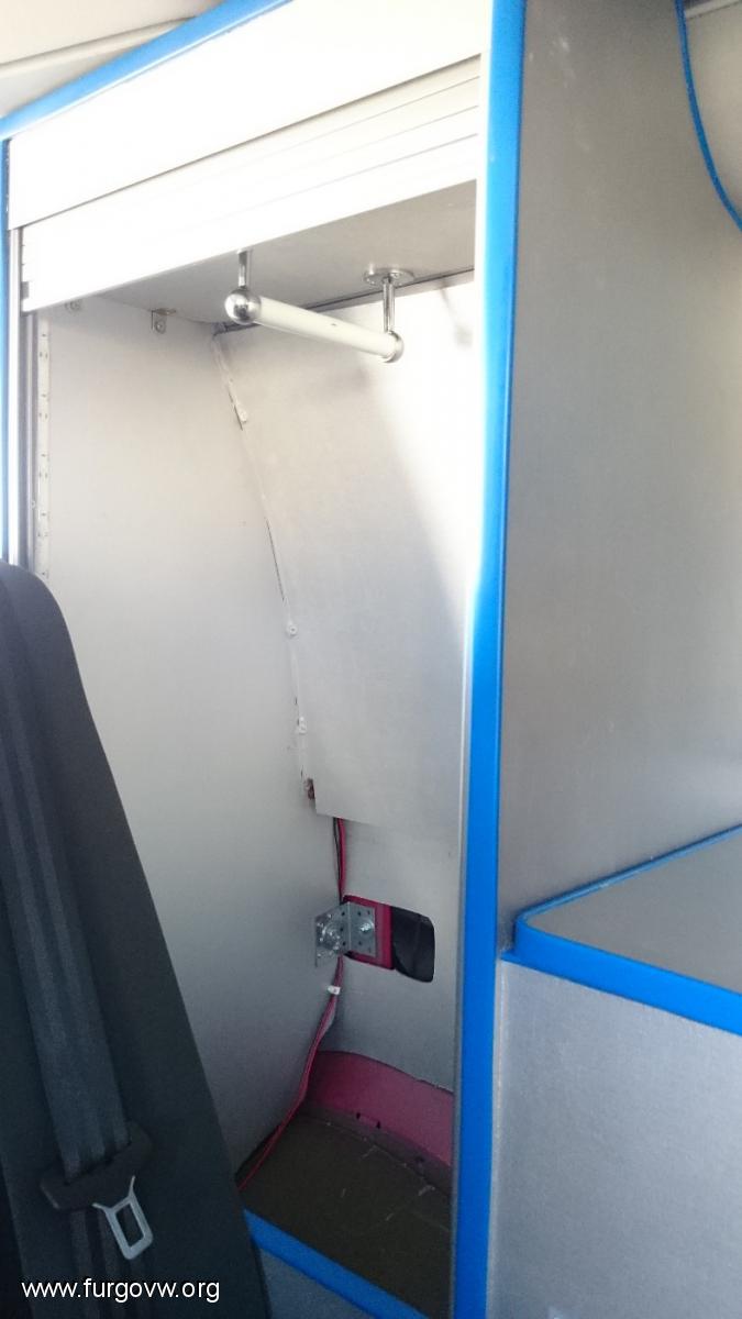

Armario perchero, va de una sola pieza hasta el suelo para poder colgar cosas largas:

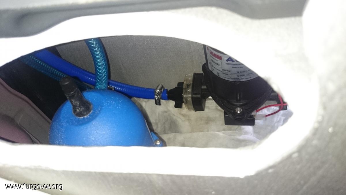

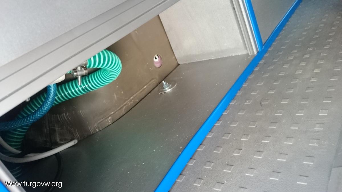

Desde aquí también se tiene acceso a los conectores de la nevera y a la parte superior del acumulador de presión, por si hubiera de realizar mantenimiento o algo:
Del armario izquierdo no tengo hechas fotos en detalle, ya actualizaré el post. En la parte alta, sobre el nivel de la cama van 3 baldas. En la parte inferior, que es la de la foto,el compartimento de servicio: Llave de corte para el agua de la toma de ducha, cajita con automático y diferencial para cortar la toma de 230 exterior, gato, triángulos, extintor...

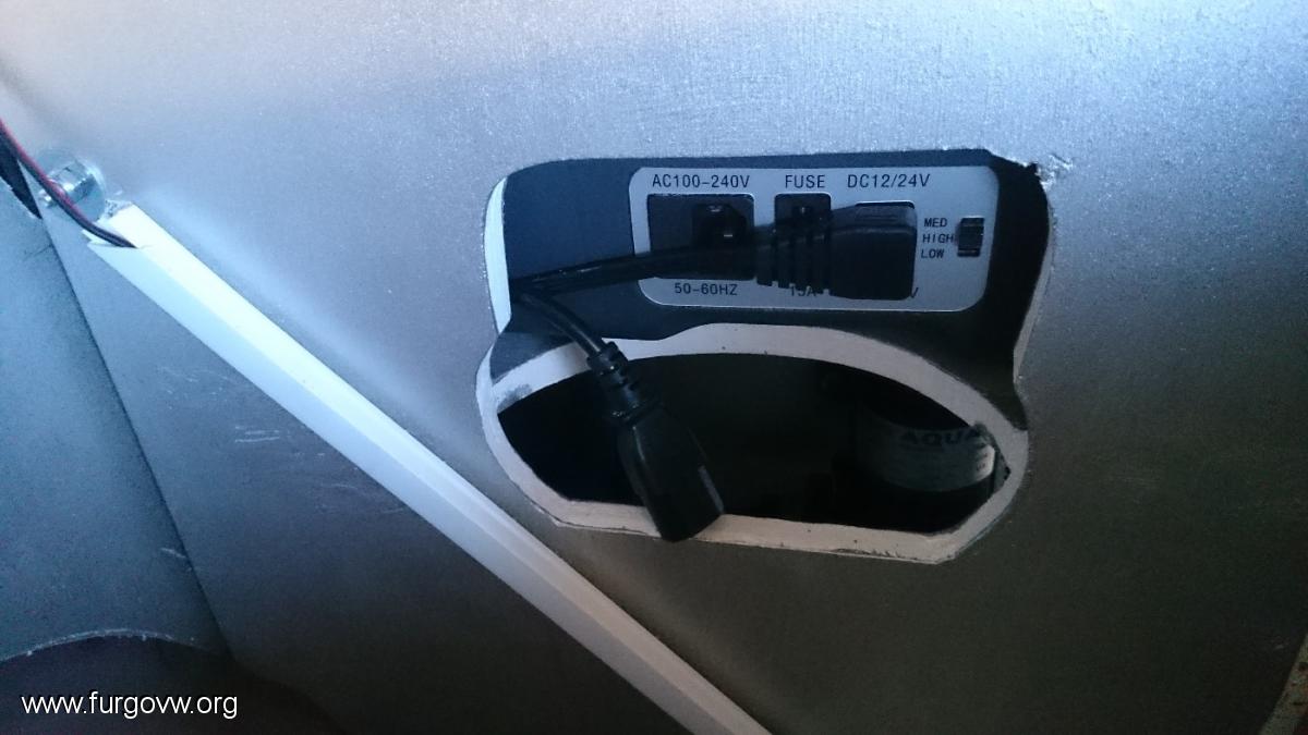

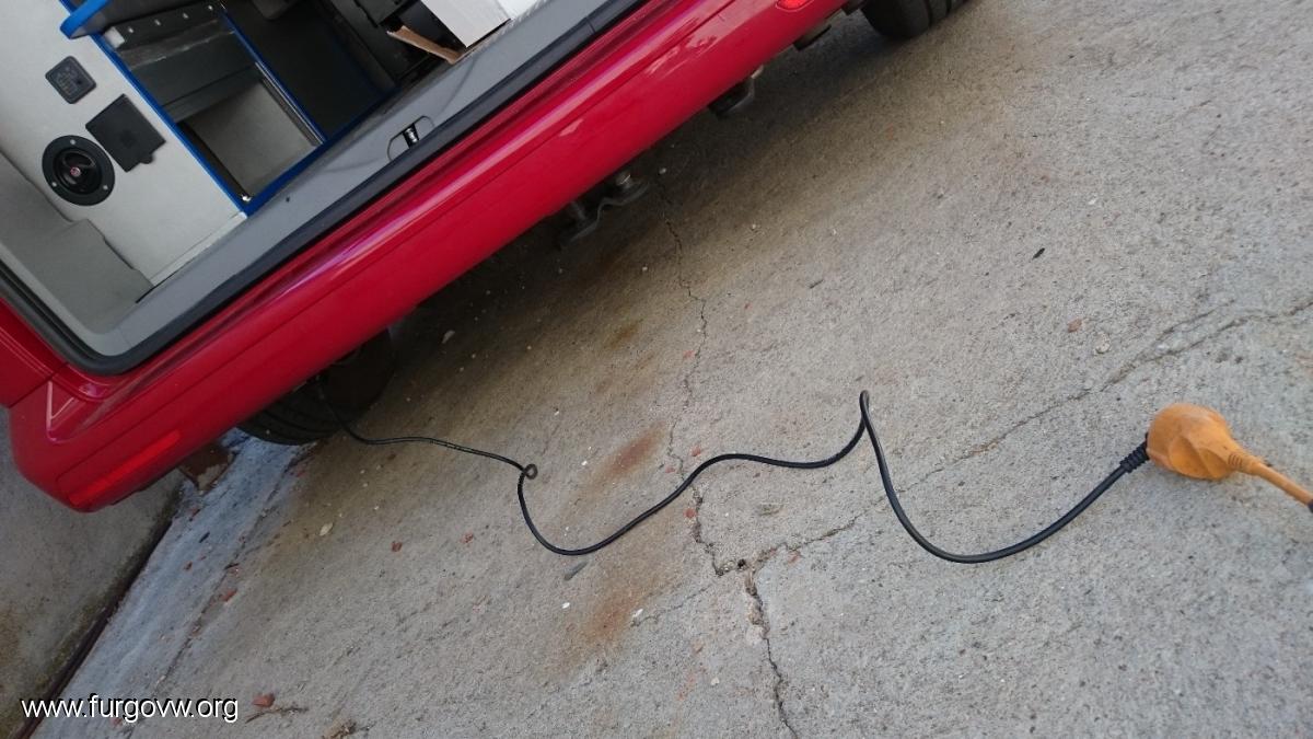

Aquí como queda el cable enchufado en la toma 230v exterior:

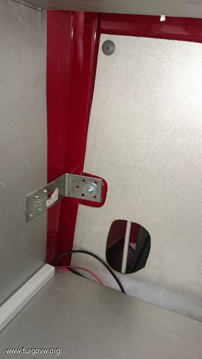

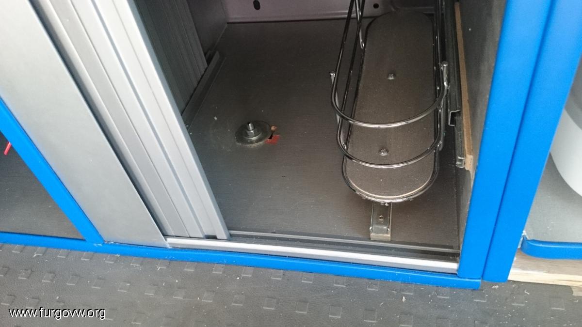

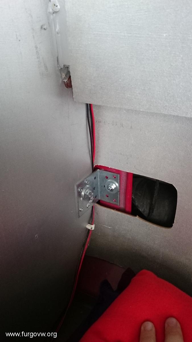

Detalle de algunos de los anclajes utilizados para fijar el mueble al lateral de la furgo en 4 puntos:

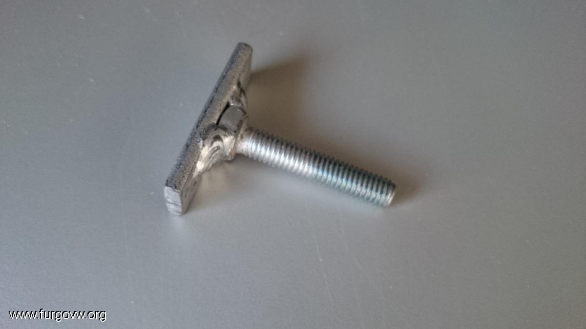

También utilizamos éstos para fijar el mueble al suelo en 3 puntos:

Las persianas en jealser y los cantos en tiendaarcade. Ambas tiendas respondieron muy rápido a los pedidos.

El hecho de poner la bomba aerea con el vaso de expansion, es para mas adelante ponerle un boiler de inox?
