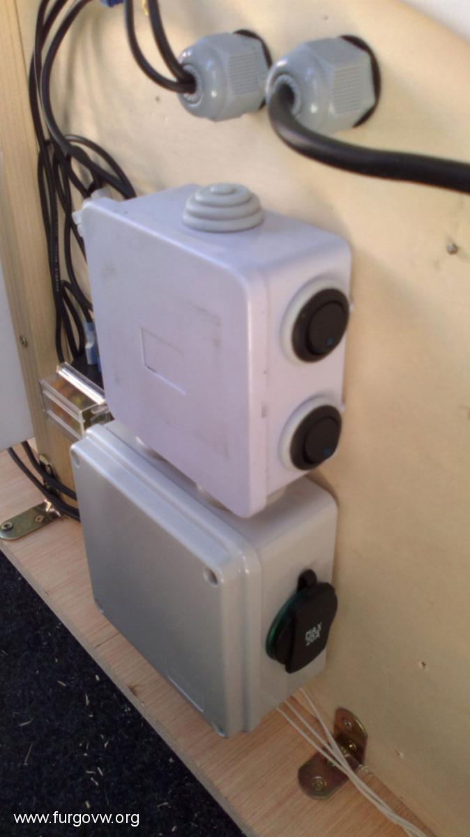

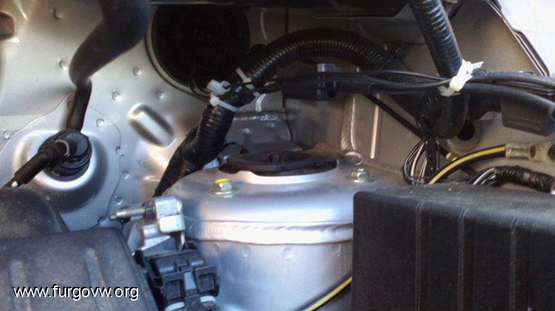

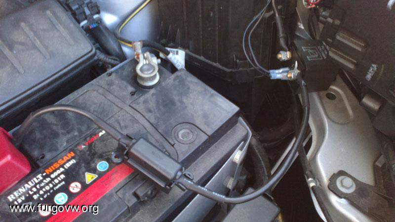

al final he conseguido hacer la instalación en mi NV200.
Muchas gracias a todos por los esquemas y ayuda prestadas.
Gracias a vuestros comentarios he quemado solo 4 dioders y no toda la furgo!
;D ;D ;D
Allí van unas foticos:
El tema del excitador lo he resuelto con una toma que llevo a un mechero. Solo pasa corriente con el contacto dado y además puedo desconectart cuando no me interesa recargar con tan solo quitarlo de  la toma del mechero.
Salud!
