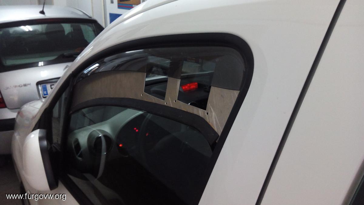

Hoy les dejo los aislante recortados a medida ahora le toca a la mujer darle el toque con la maquina de coser

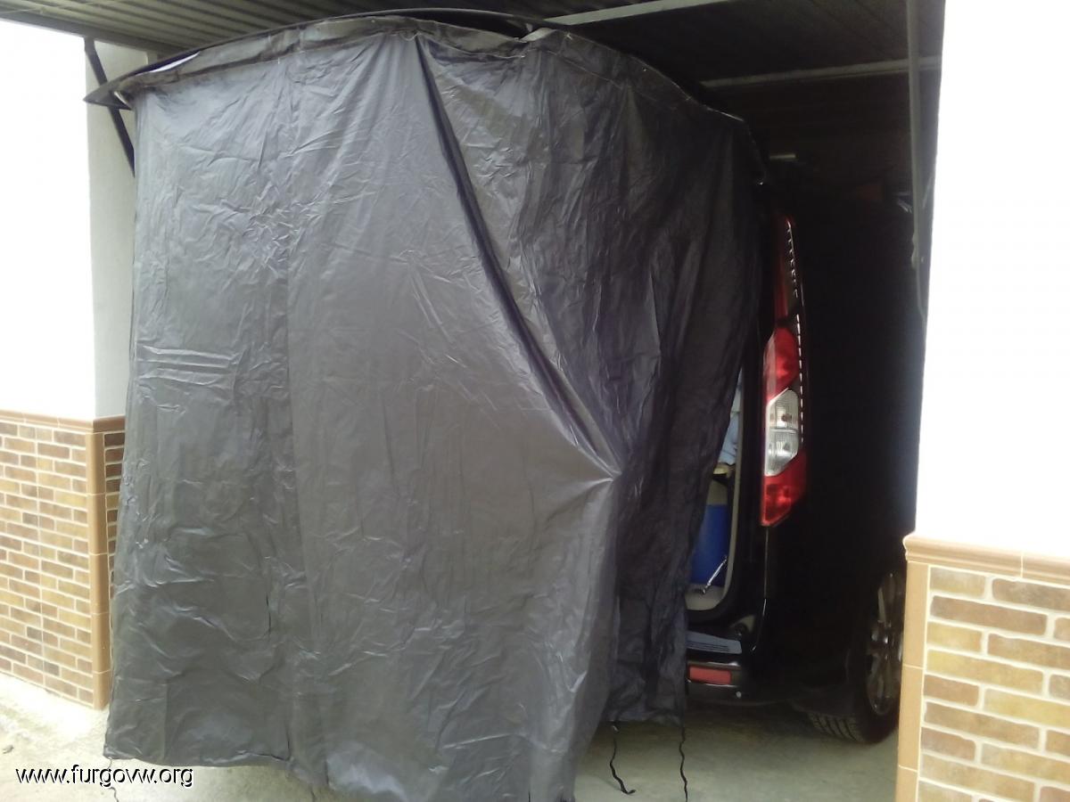

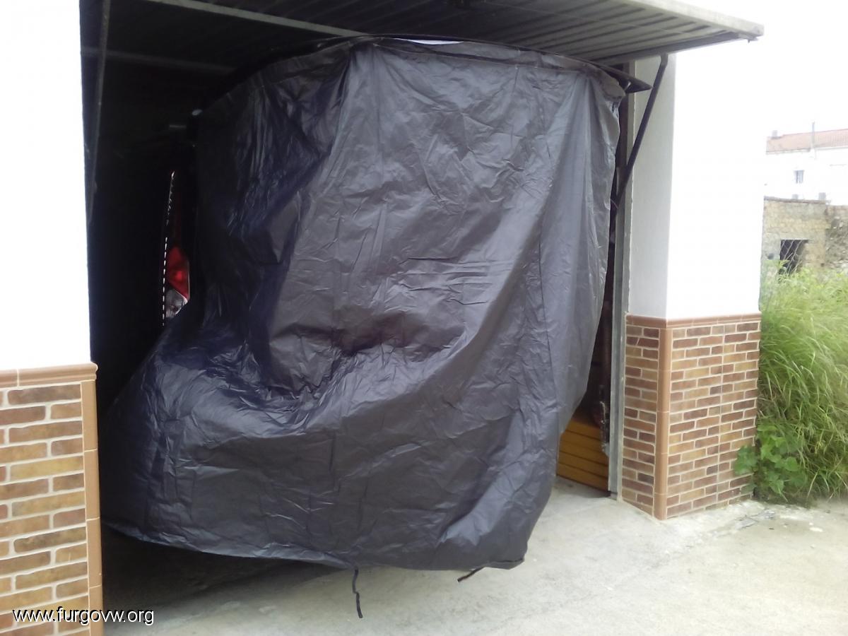

Bueno aquí tenéis mi brico es una cortina para ducharse materiales a utilizar
8 imanes de los altavoces viejos
3 patas de cortina de baño
1 metro elástico
4 piqetas de tienda de camping
Bueno se lo explico  los imanes para cojer la tela al portón el elástico es para la parte baja de las cortinas  para enganchar las piqetas para que no se cierre con el aire

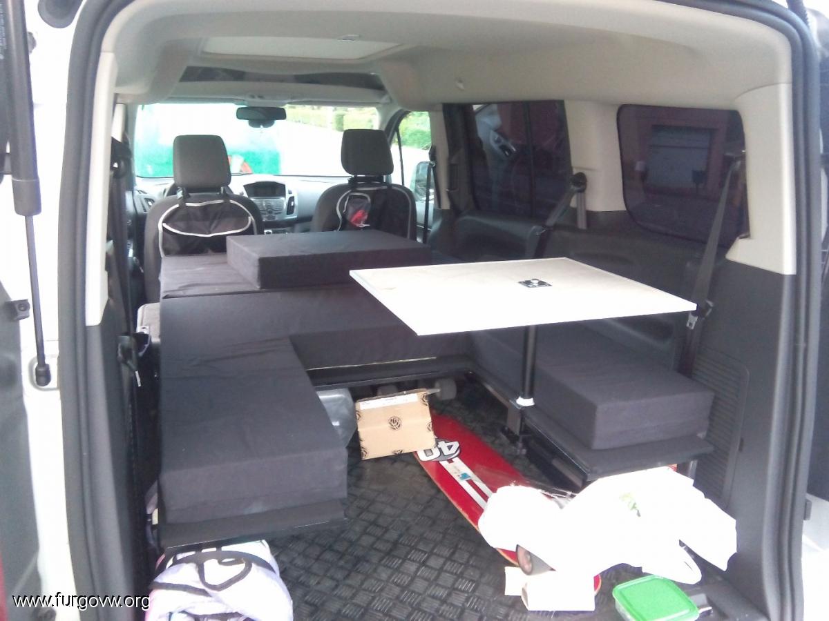

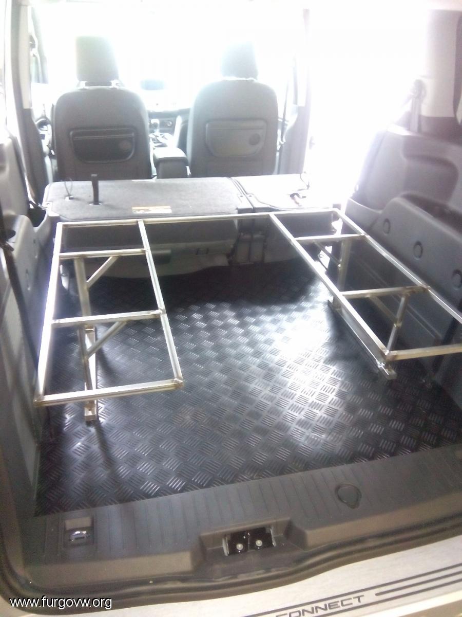

yo llevo un año y pico con ella y estoy encantado. En mi perfil se puede ver la estructura de la cama y la mesa que hice. En las todos no está con los último acabados.
Un par de truquis, si abres las puestas laterales en el hueco de arriba hay varios agujeros, he me tido unos tacos con unas alcayatas redondas y me sirver para estás tres cosas:
- en los agujeros delanteros he pasado una cuerda y cortina para separar la zona de dormir de los asientos delanteros (así no ven que hay nadie dentro)
- Usando los 4 cuelgo una red y puedo dejar edredones, sabanas,... cosas que no pesen para cuando estamos dentro sentados
- usando los 4 paso dos mangos extensibles a lo ancho  de la furgo y así puedo colgar la tabla de surf en el techo.

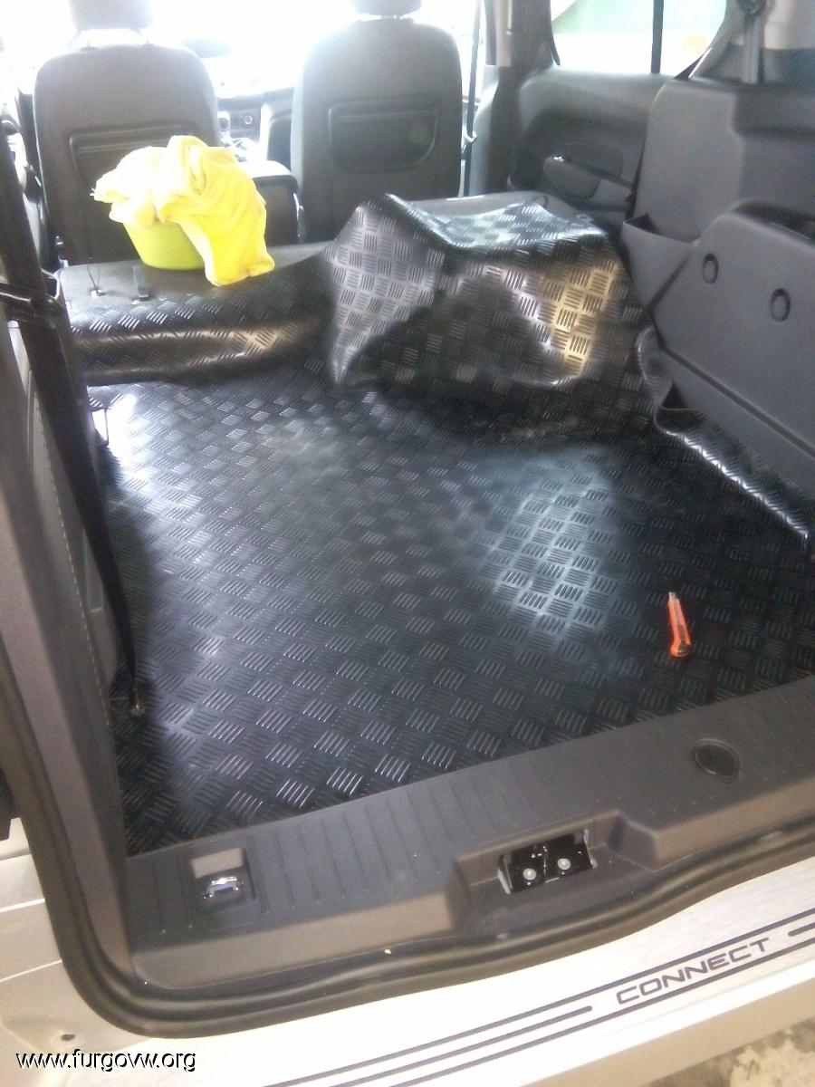

Tanto los mangos extensibles como la red no la he usado en movimiento, y no lo recomiendo. Lo que si recomiendo es cubrir el suelo con goma, muy practico para arrastrar las cajas debajo de la estructura y para limpiar
fandelat3
Te ha costado mucho, poner este sintasol? Gracias
