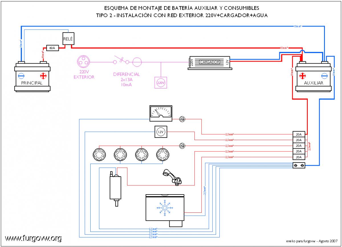

Manual Instalación de Batería Auxiliar y Consumibles para Furgos Camper
Iniciado por eneko, Agosto 14, 2007, 21:06:30 pm
eneko
Por qué inventáis lo que ya existe? un relé con excitación vale tres pesetas.. luego tenéis relé automático (abre y cierra por voltaje), separadores de baterías, puentes de diodos...
No es por quitaros ilusión pero os puedo asegurar que si no empleamos otros sistema más económico, sencillo o fiable es porque lo no hay.....

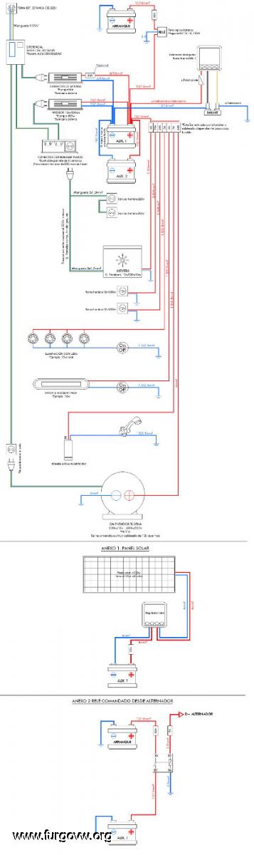

Junio 09, 2015, 21:37:57 pm #4327 Ultima modificación: Junio 09, 2015, 21:40:26 pm por teken79
Como he visto que en la primera página no salen y estoy a punto de liarme con el montaje de la segunda batería, por si a alguien le sirven cuelgo estos dos esquemas que tenía guardados.
Tengo un par de dudas:
¿el relé automático debe ir al lado de la batería principal o puede ir montado bajo el asiento del conductor al lado de la secundaria? Me ha parecido ver en alguna preparación que Eneko lo hacía así.
Y la segunda es, ¿cómo fijais la batería a la estructura del asiento?
VW T5 2009
eneko
El relé debes ponerlo lo más cercano posible a la batería de arranque.
Para sujetarla dependerá del espacio que tengas. Venden soportes específicos para algunas furgos, puedes hacer una estructura pequeña con fleje y varilla roscada, etc... yo suelo poner dos angulares L de aluminio en los que encaja la batería por donde paso una eslinga de carraca que la abraza... Eso sí... de carraca
teken79
Cita de: eneko en Junio 11, 2015, 09:15:35 am
¿Los perfiles en L los fijas al suelo o a la estructura metálica del asiento?¿No tendrás por ahí alguna foto del soporte sin la batería?
VW T5 2009

Cita de: teken79 en Junio 11, 2015, 12:18:41 pm
para T5? campertek vende uno teken
Yo pongo angulos en el piso de chapa con remaches
