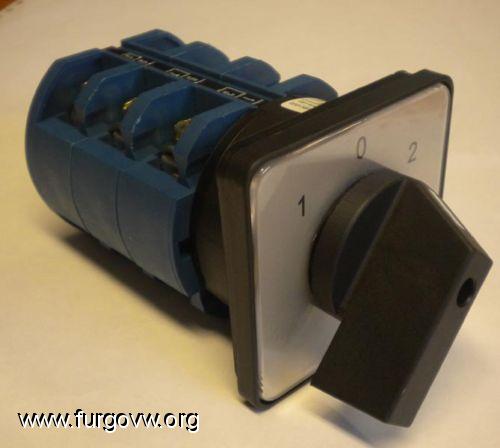

eskalamendi
lo siento pero estoy intentando poner el vinculo para que veais el conmutador pero no lo consigo. Seguire intentandolo
mcanada
Cita de: eskalamendi en Junio 25, 2014, 21:56:35 pm
buenas , una dudilla , voy a colocar un conmutador de levas rotatorio de tres posiciones para elegir el sistema con el que quiero funcinar a 220V ( red o inversor ) veo que en el mercado existen de diferentes amperajes . Para la instalacion de la furgo (solo tengo 5 enchufes y la nevera) , con que amperaje me valdria , 16A , 25A , 32A o TENDRIA QUE IRME AL DE 63a. eskerrikasko de antemano.
con 16A tendrías para 16X220=   3.520 vatios
con 25A tendrías para 25X220=   5.500 vatios
con 32A tendrías para 32X220=   7.040 vatios
con 63A tendrías para 63X220= 13.860 vatios
No sé que vas a conectar pero con el de 16 ya te debería valer, a lo sumo el de 25...
eskalamendi
gracias ,eskerrikasko , ya decia yo ke el de 63A era mucho.
