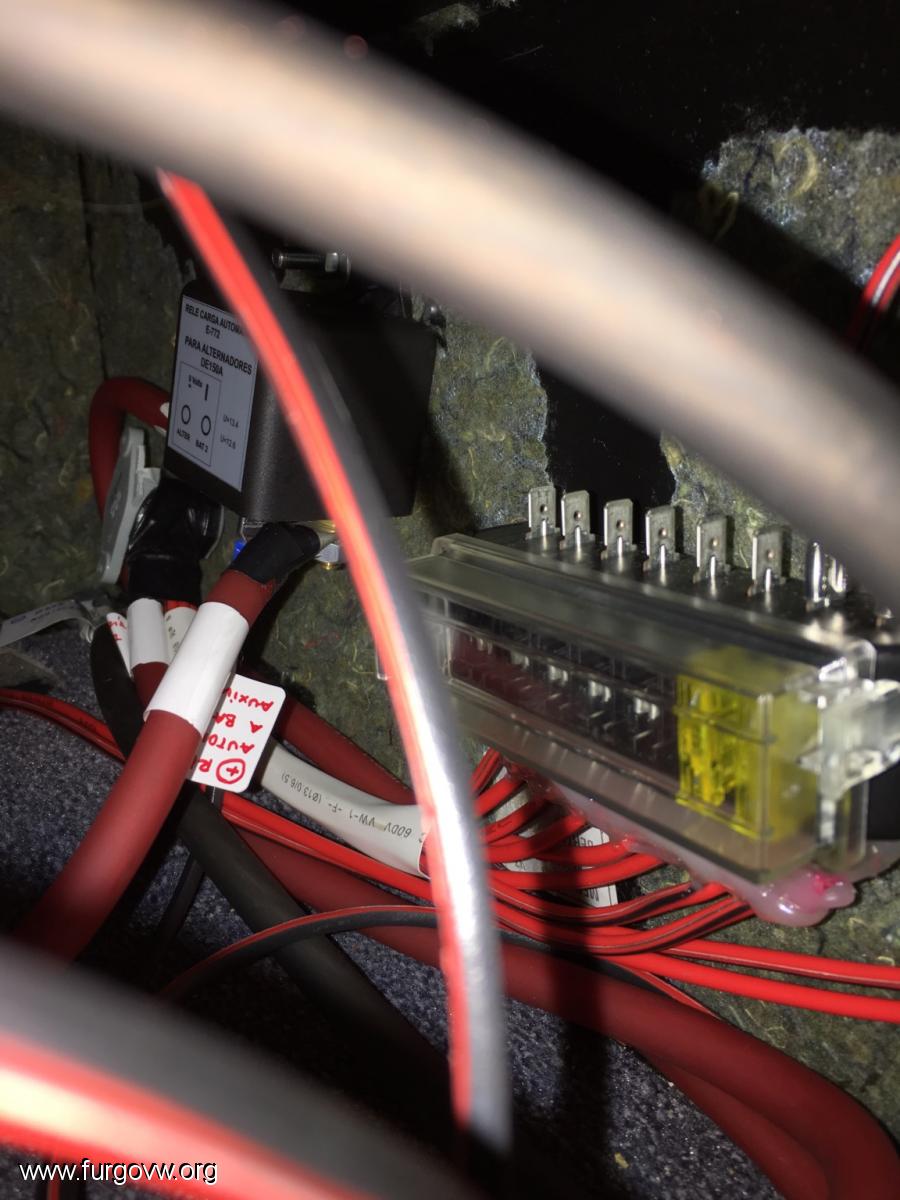

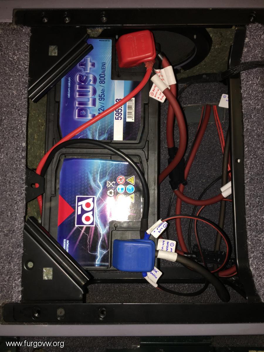

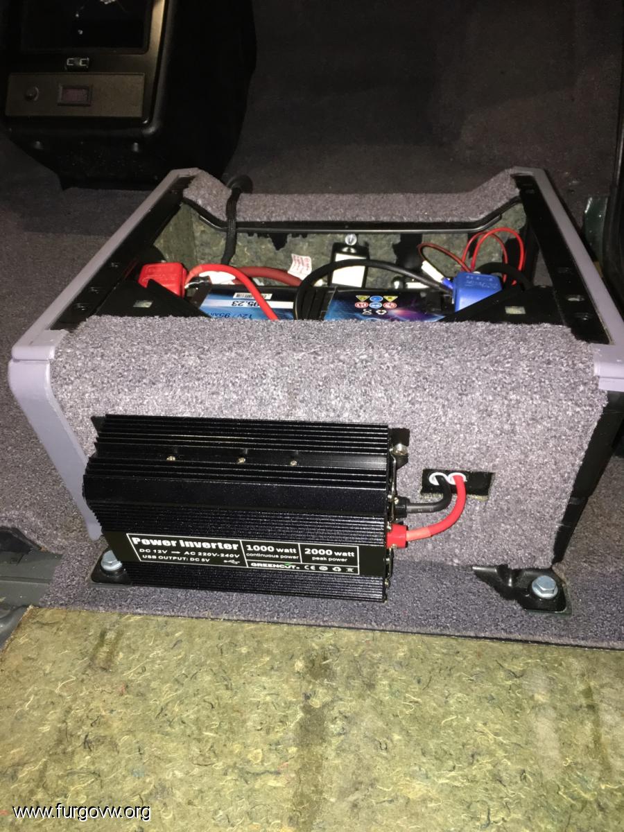

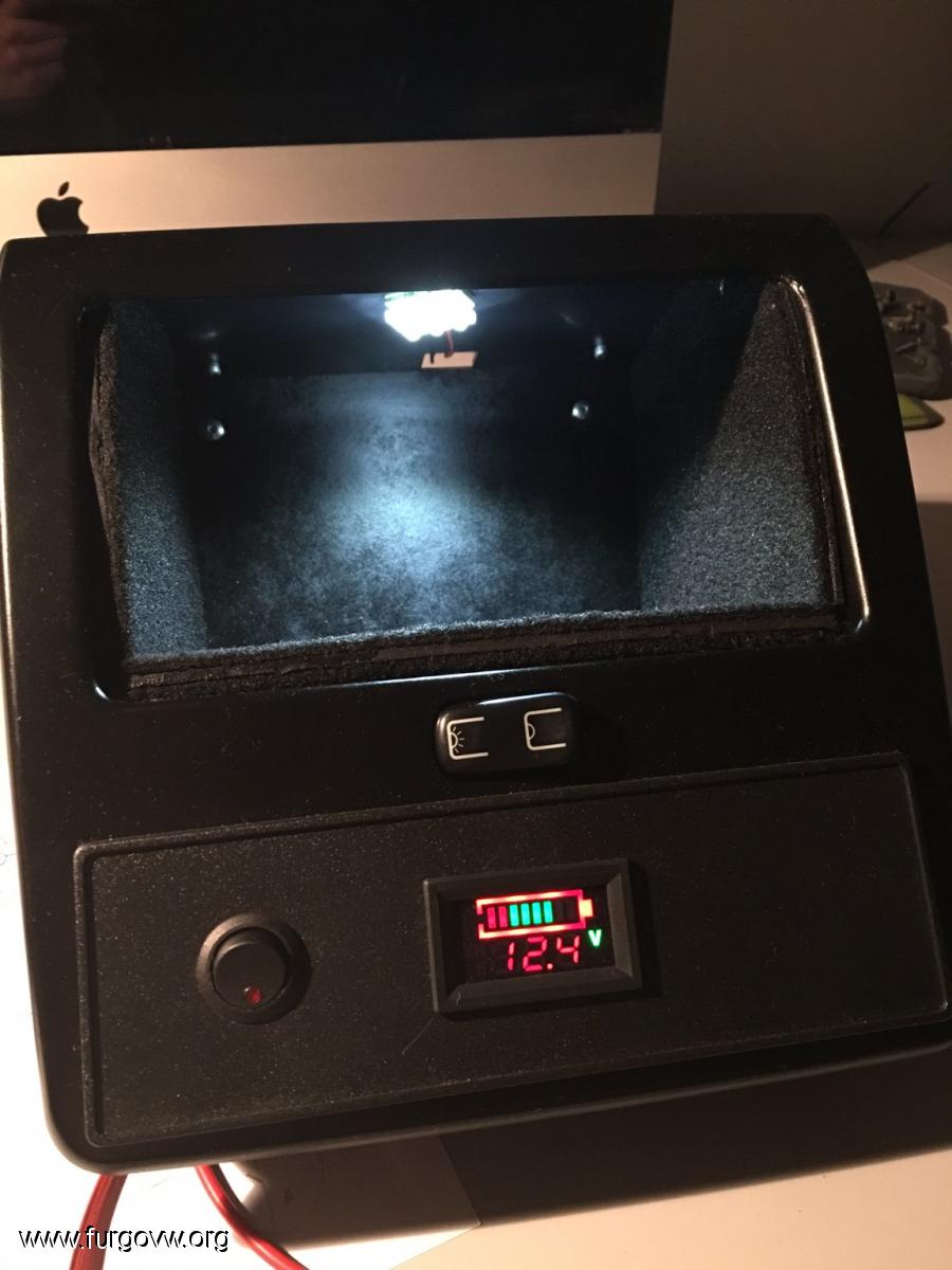

Bueno, pues ya he estado trasteando la furgo y creo que el problema ha sido el siguiente: Como aún tengo cosas que instalar, me había dejado tres de los cuatro tornillos que tiene el asiento para anclarlo a la furgo, sueltos. Así que parece que el sonido era más una cuestión "mecánica", por llamarlo de alguna manera, que eléctrica.
He apretado los tornillos como si no hubiera mañana y de ha quitado el ruido. Así que asunto arreglado.
De todas formas, os pongo algunas fotos de cómo lo tengo todo puesto para que veáis
También os pongo otra foto de la consola central y así veis cómo me ha quedado el hueco de arriba, donde antes se ponían las bebidas, y ya no, así como el voltímetro y un interruptor para encenderlo y apagarlo.

Hola socio, eso que veo detrás del relé automatico,(JUNTO A LOS POSITIVOS .panico .panico)
¿es aislante tipo guata/cotton?
Yo los contactos los he tapado  con termofusible o como se llame y cinta 3M de electricista
y otra preguntina;(bueno 3 )
¿que le has pues a los positivos del portafusibles?
¿silicona de calentar?
¿soporta electricidad?
barberovega
Lo que ves es como un aislante que trae la furgo de origen, aunque la he quitado casi toda por si acaso. Lo que se ve es apenas una capa muy fina. De todas formas, he separado tanto el relé como la caja de fusibles con unos topes, para que no queden pegados a ésta. En cuanto a la silicona; sí, es silicona, porque vi cómo lo habían hecho y me pareció buena solución, aunque no especificaban ningún tipo de silicona.

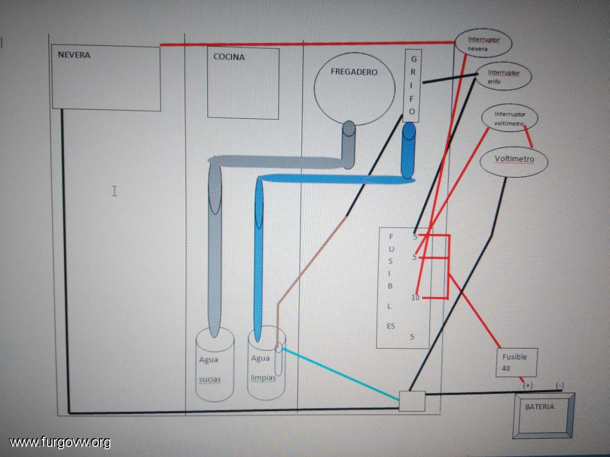

Tras ver los esquemas de Eneko  .baba  .ereselmejor.
He elaborado el mio para le mueble de la cali beach. Esta dividido en tres partes, y si lo he hecho bien este es el esquema que me gustaría llevar a cabo. Si es posible que alguien le eche un vistazo y si ve algún fallo me diga. Espero que se entienda claro. Sino es así explico lo que sea necesario.
Este es el enlace al mueble que estoy haciendo.
http://www.furgovw.org/index.php?topic=315071.0
Lo mejor esta por venir
