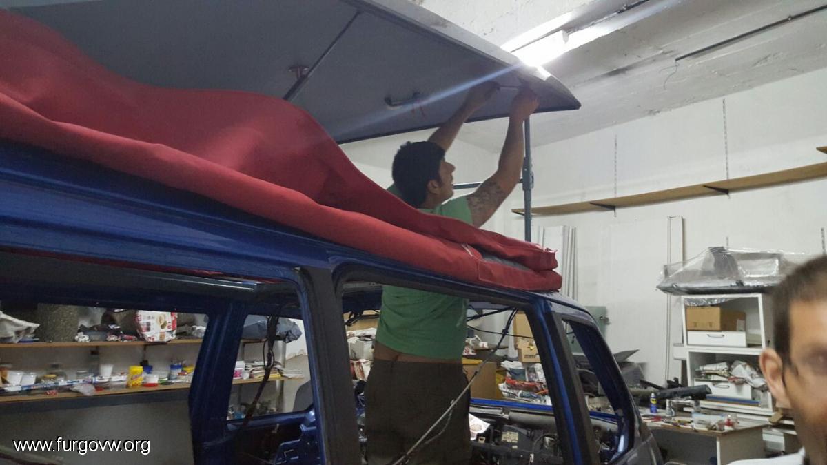

os cuento mi experiencia!! al restaurar la furgo y tener la lona exa unos zorros ( siendo esta la  original ) y viendo los precios ke rondan x el mercado de lonas tanto nacional komo extranjero, me decidi a fomentar el comercio del barrio, comprando la lona en una tienda de textiles y llevando la tela y la lona vieja  a un tapicero.. total lona 180e y como yo la queria en color rojo con los 3 ventanales
la tela es de un tejido ke evita el moho, impermeable e inifugo, se usa para los asientos y cubiertas de los barcos.. a ver si encuentro la factura y os detallo un poko mas
esta esla foto ke tengo de cuando monte la lona
Jatoben3
Que buena pinta tiene esa lona tal y como nos lo cuentas, Jkrstwagen.
Si no es mucho pedir, me gustaría ver una foto de como queda el conjunto una vez finalizado.
Me estoy imaginando el juego de colores que da esa lona.  ;D
Lo de la factura tampoco nos vendría mal para tenerla en cuenta alguna vez!
