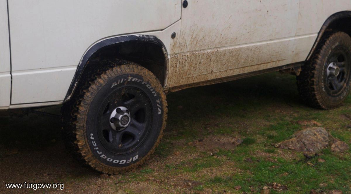

Hola a todos, pongo una foto de las llantas y neumáticos que llevan mi "trotona". Tenía pensado ponerle unas llantas de 16" Mercedes ML pero al final debido a varios motivos decicí quedarme con las llantas de Jeep y aproveche para pintarlas en negro mate. (Por cierto vendo las llantas Mercedes)
Medida                Marca                     Llanta                         Motor                       Modificaciones necesarias                                                            ¿Cadenas?
215 75 15            BF Goodrich AT       15" chapa de Jeep   1.9 Tdi       He tenido que quitar las aletas de plástico porque me rozaban a veces            (creo que no)

A mi con mis aletines y 205/75/15 no me roza sera por las 215?o por que las bf dan mas taco?
luis charco
El 75% de 215 es mas que el 75% de 205 haz el cálculo y verás la diferencia, además las llantas de jeep no tienen un et muy bajo.
NICHY
Luis me lo vas a tener que explicar para tontos  :-\ nose que quieres decir (soy un poco cortito.... ;) )
Kromo
Te explica que, en las medidas de neumatico, una 215/75/15, el 75 quiere decir que el perfil es el 75% del ancho del neumatico.
Una 205/75 tiene un perfil (altura de neumatico) de 153,75mm, y una 215/75 tiene un perfil de 161,25mm.
A mas perfil, mas altura pero mas papeletas de roces cuando se esta en el limite.
Saludos!
luis charco
Yo no lo hubiera explicado mejor, añadir que si el ET es muy bajo la rueda queda mas fuera menos riesgo de tocar en el interior, ejemplo mercedes et 30, vw et 50, al colocar la llanta de mercedes es como si llevaras un separador de 20 mm
NICHY
A ok ok es que no habia pillado los del 75%  ;D ;D ahora ya me he enterado  ;)

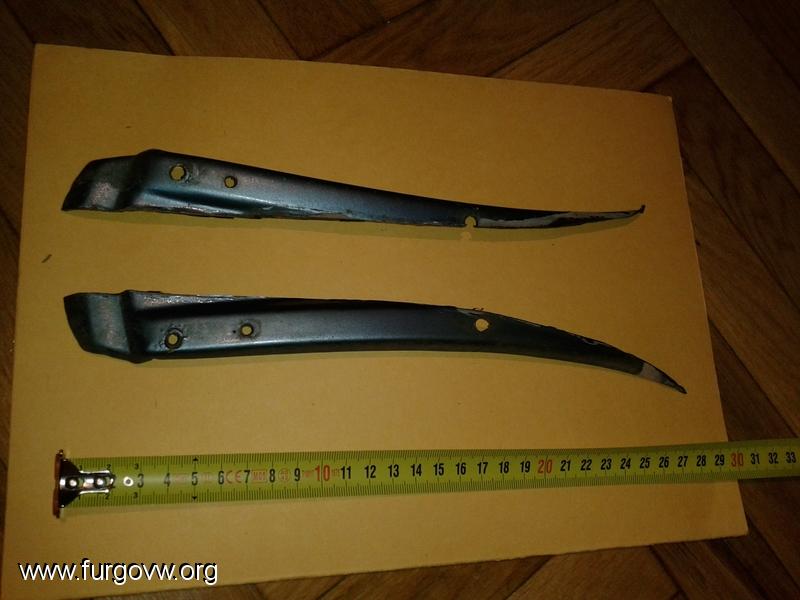

Me ha pasado Wagen la foto de los recortes que hizo para las 205 /80 16   .palmas
