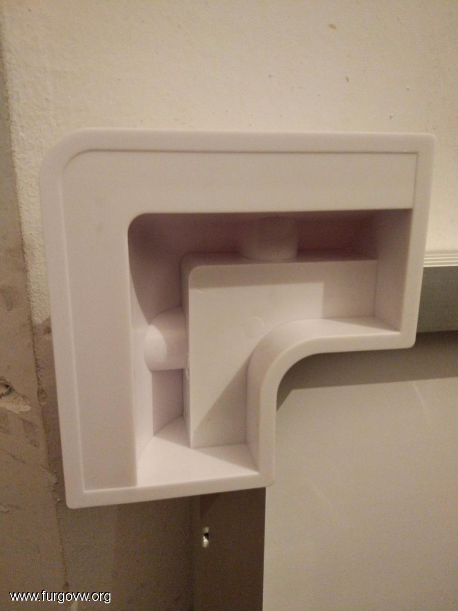

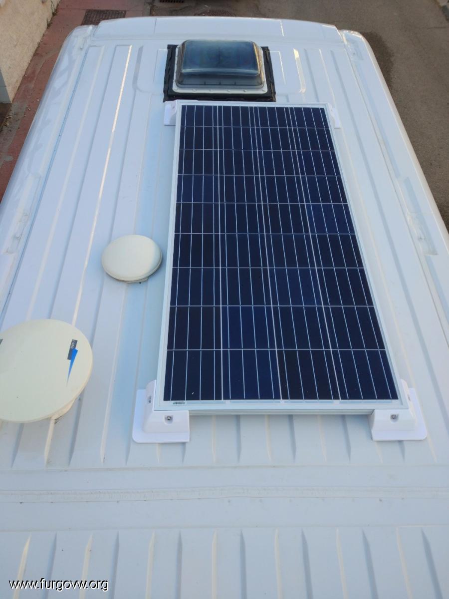

Cita de: Matutano en Julio 09, 2017, 22:27:10 pm
Así queda la presentación de mi placa, no ha quedado terminada porque me faltaba el pasacables, mañana no se escapa.
Vas a pegarlos o atornillarlos?

Matutano como son esos soportes por debajo, huecos?  .fotografo
Cuanto miden de alto? Encaja perfecta. Donde los pillaste? Gracias
Matutano
Cita de: chovo en Julio 09, 2017, 22:40:59 pm
https://www.amazon.es/gp/product/B00QGV5KJ8/ref=oh_aui_detailpage_o00_s00?ie=UTF8&psc=1
En el enlace de amazon tienes las medidas, si los vas a pillar mira otro pack que vienen con el pasacables incluido. La ventaja que tiene es que puedes desmontar la placa con relativa facilidad.

Matutano
Si los pegas con sika...... Yo pondría los tornillos en vez de allen,unos que hay con la cabeza especiales,como los que hay en los parkes de los críos.
Si no, se lo pones a guevo a los ladrones para que se  lleven la placa en un santi amen.
También puedes rellenar las cabezas de los tornillos con Nural, de esta forma se lo pones algo mas difícil.
Si alguien sabe donde comprar los tornillos que yo comento, a mi me interesarían cuatro de métrica 6.
Aquí en Donosti, solo he localizado en una ferretería, pero los vende en cajas de 500 pzas.
La verdad que con esas esquineras queda perfecta la placa.
Estos son los tornillos con cabeza inviolables,hay diferentes tipos.
El único problema es que son difíciles de poder comprar en pequeñas cantidades y que hay que comprar la llave para poderlos apretar y soltar.

yo tengo comprados los dos tipos de soportes, cuando me llegue la placa la presentare y pondre los que mas me convenzan, esos de matutano se quedan demasiado arriba, aunque hay que admitir que queda perfecta, los soportes de lulu aunque los llama soportes luego si los buscas por ahi son spoilers, es decir, que igual habria que ponerle un par de soportes y eso ponerlo donde le va a dar todo el aire de la marcha.
