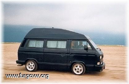

NICHY
Que buena pinta!!! Si lo bajas un poco mas de la parte horizontal quedara mas estetico....tipo los techos de t3 reimo
Asi no dara la sensacion de ser tan grande y sera mas aerodinamico....
