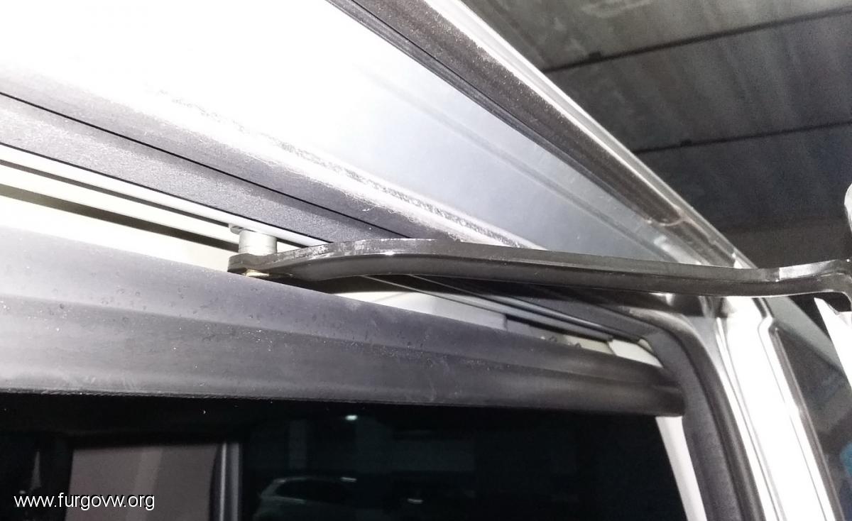

¿Alguien sabe como ajustar la puerta corredera izquierda, de una fiat scudo de las actuales?. El caso es que no cierra del todo (queda la puerta mas sacada comparandola con la del piloto) y tengo un ruido de la parte superior en marcha insorportable!. El ruido proviene de la rueda que desliza por dentro de la corredera interior  (la que se ve en la foto), que con las holgura, vibra pegando con las paredes de la corredera.
zarauztar
Al de cuatro años de comprar la furgo tuve que cambiar ese mismo brazo de la puerta (en mi caso, el portón lateral derecho) por que se había roto la ruedecita. No sé con que material la hacen, pero es bastante simple.

Hola amigo, yo tengo la misma y lo mas seguro es que la pieza negra de plástico donde cierra la corredera que está en el marco esté rota y eso es lo que hace que no cierre bien y te entre aire y por eso te hace ruido al circular y cuando sopla el aire por ese lada aún más. Yo la compré en concesionario oficial y no vale mas de 5 euros. Ya me contarás. .palmas

si yo creo q es la pieza q va en el montante de la puerta en la corredera va como una pua que se mete dentro del chassis, en los modelos anteriores a ese modelo se rompe,son las que tenemos en el curro y sé del ruidaco que mete cuando le metes kmss  .panico

Ahora mismo nose que pieza me comentais, mañana lo mirare a fondo. El ruido proviene de la rueda que va por dentro de la corredera, (lo que se ve en la foto) que con las vibraciones, pega en las paredes de la corredera. La puerta al cerrarla, queda mas sacada que su pareja del otro lado, y si la presionas con la mano, por la parte superior, se nota que tiene holgura y de ahi el ruido.
Haber si puedo reparla sin llevarla al taller y ya os comento.
