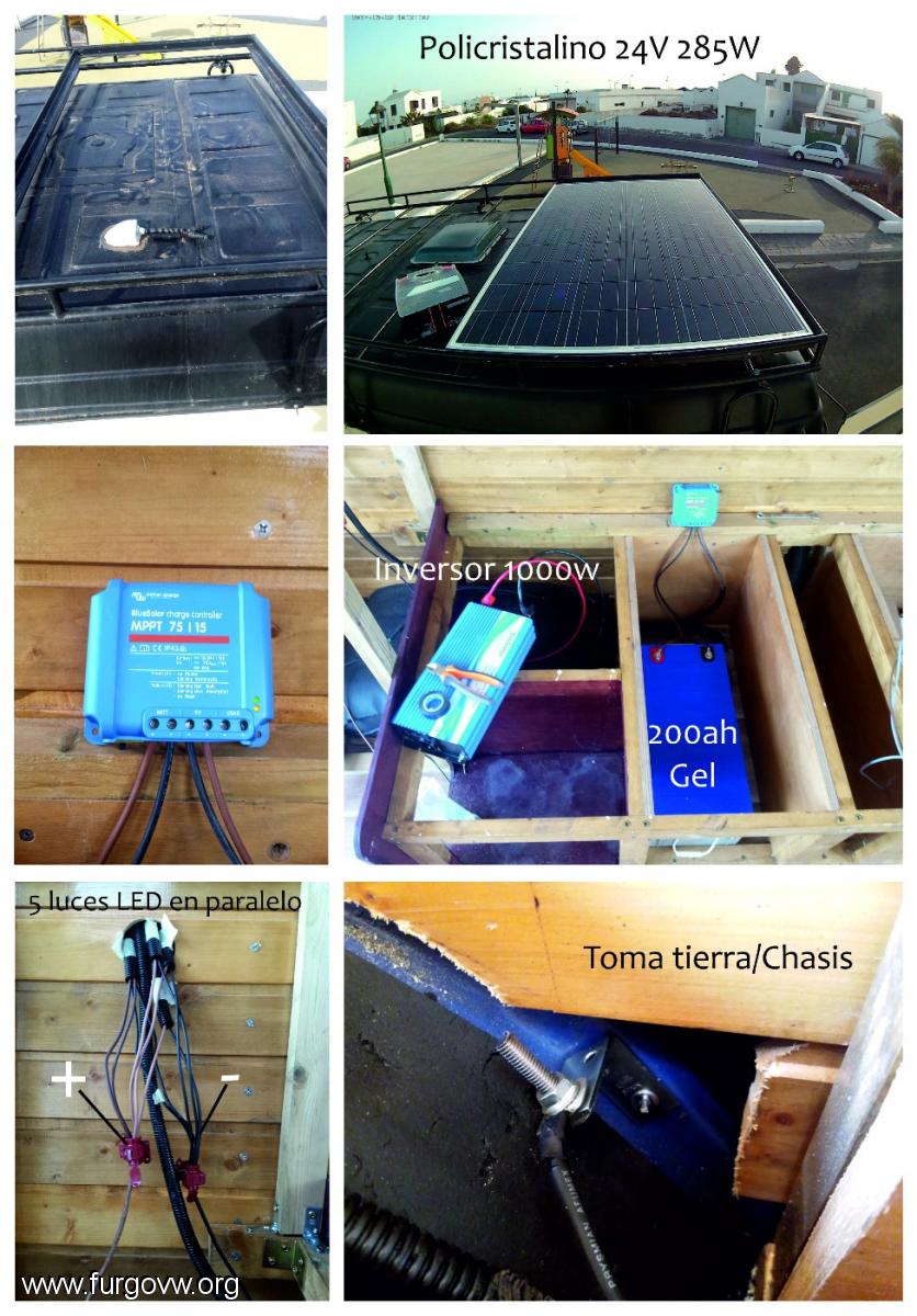

¡Llegan los electrodos!
He empezado ha instalar todos los cachibaches. Primero la placa remachada en la baca. Regulador MPPT de 15A. Batería de gel de 200ah. Inversor onda pura de 1000w. También he puesto la toma de tierra con una escuadra que he remachado a la carrocería y he fijado con tuerca y arandela de seguridad. Además he empezado ha ordenar los cables de las luces y otros chismes que irán luego recogidos en una cajita de fusibles y de ahí a la toma de carga del regulador solar.
De momento así va la cosa, muchos cables quedan todavía y el electricista que venga a ponerme la instalación de los 220V.
Salú.
Cibo, cuánto mide tu placa que te cabe a lo ancho? Igual es por la baca.
Cibo
Buenas Luki.
Mi placa es esta. Mide 1640 x 990 x 40 mm.
El techo de mi furgón hace casi 1,80cm de ancho.

La mía 1675x1000x33 mm supongo que tú furgo es un poco más ancha de techo.
