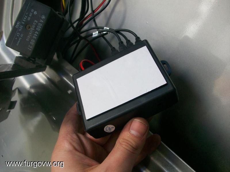

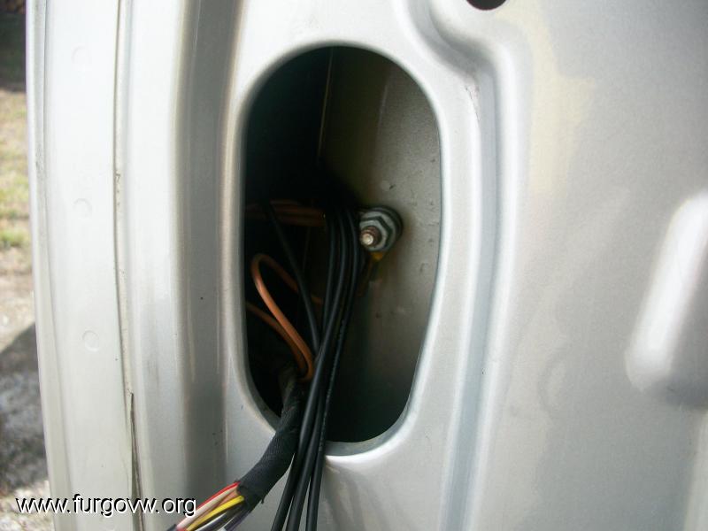

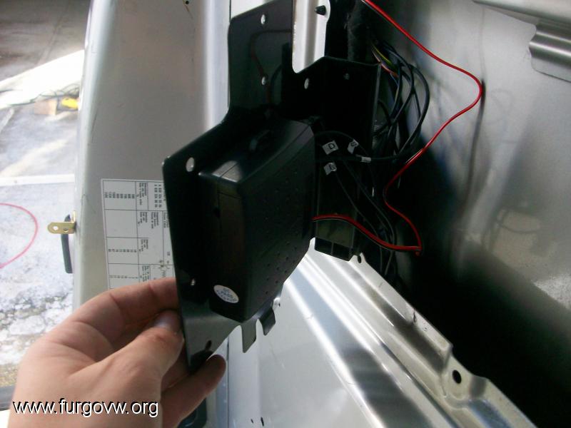

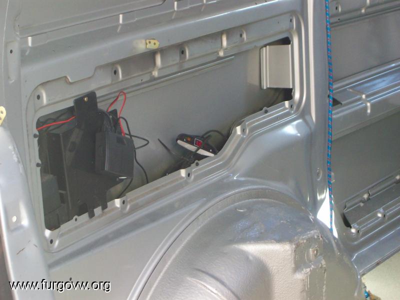

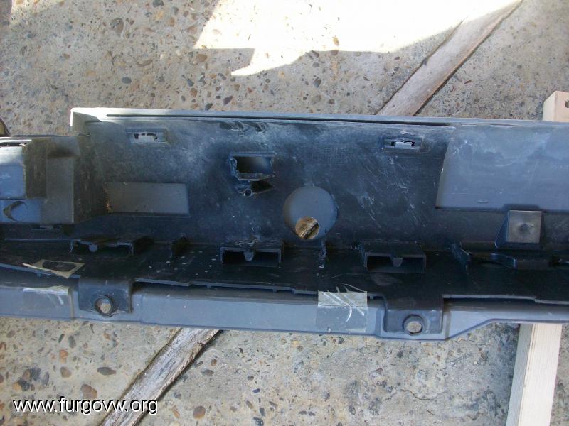

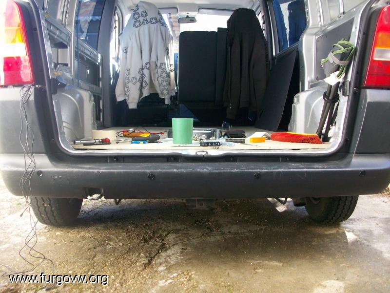

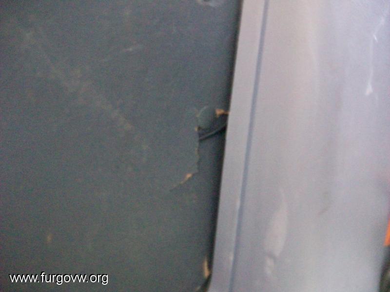

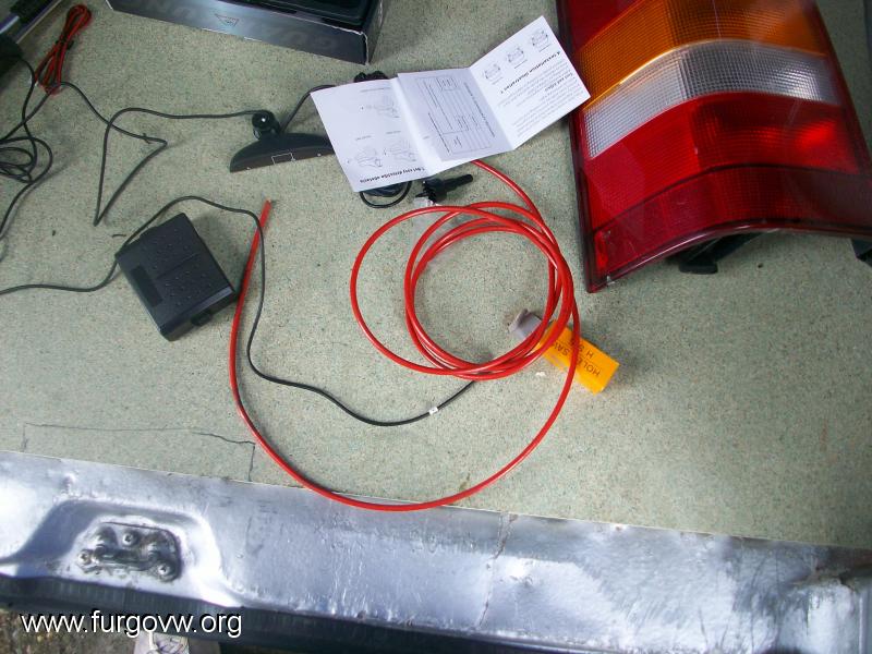

Hola!

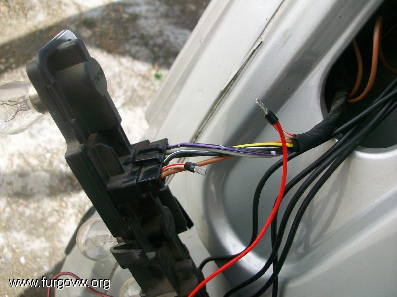

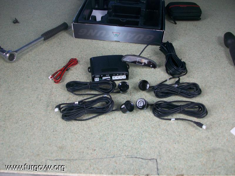

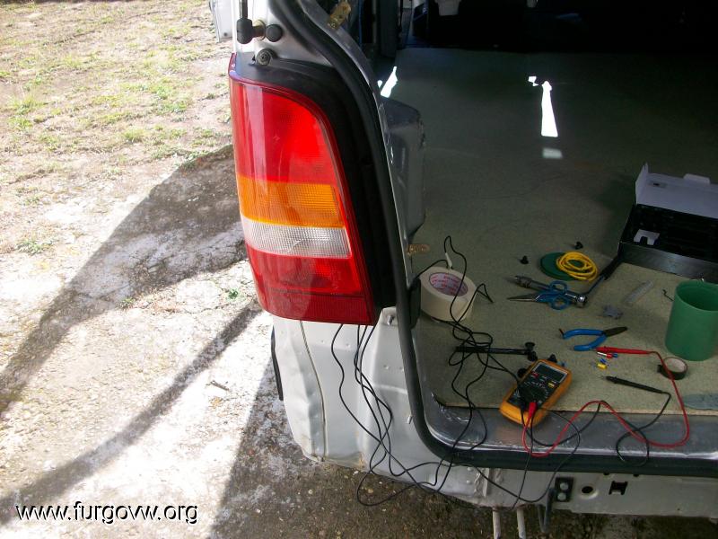

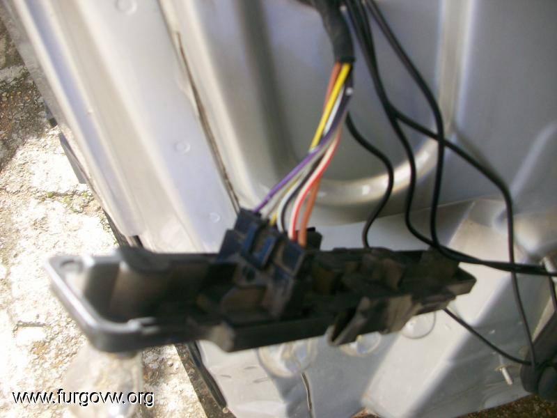

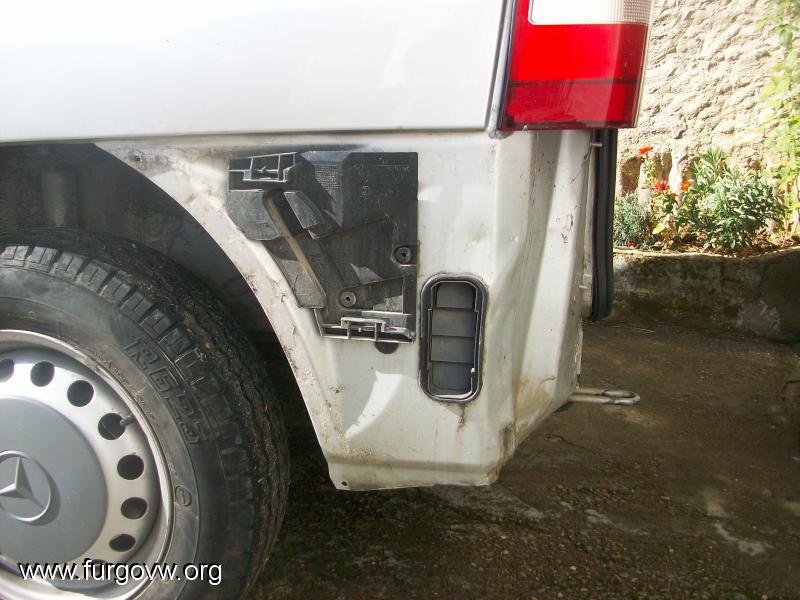

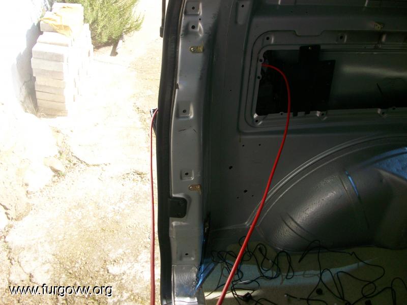

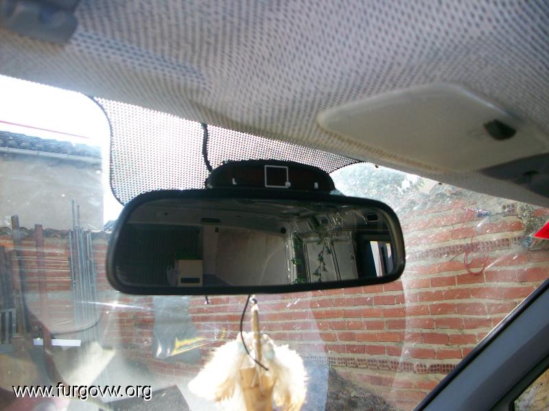

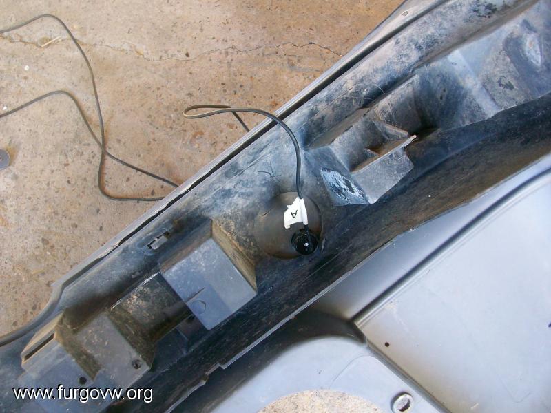

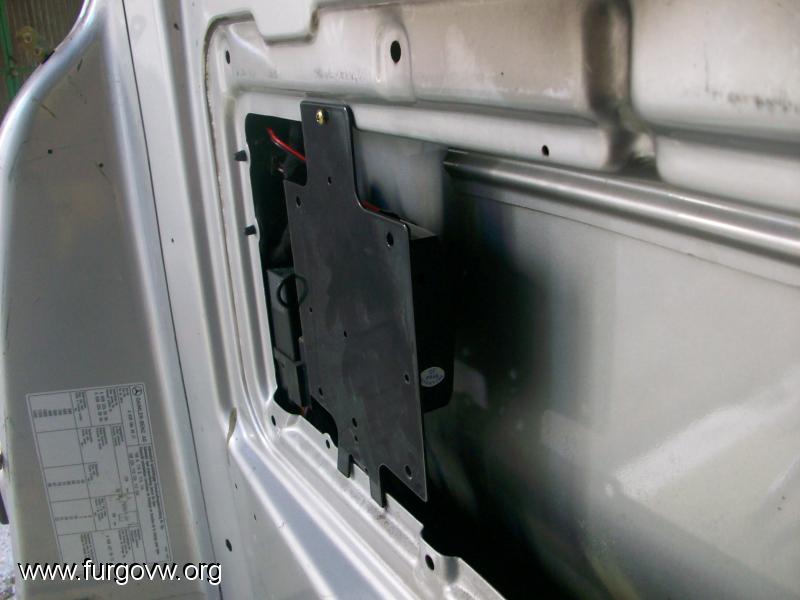

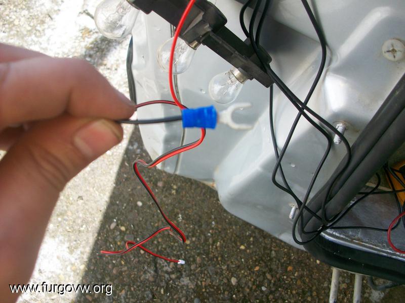

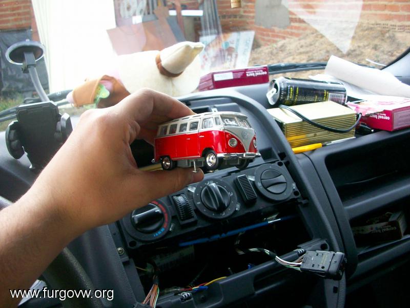

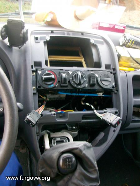

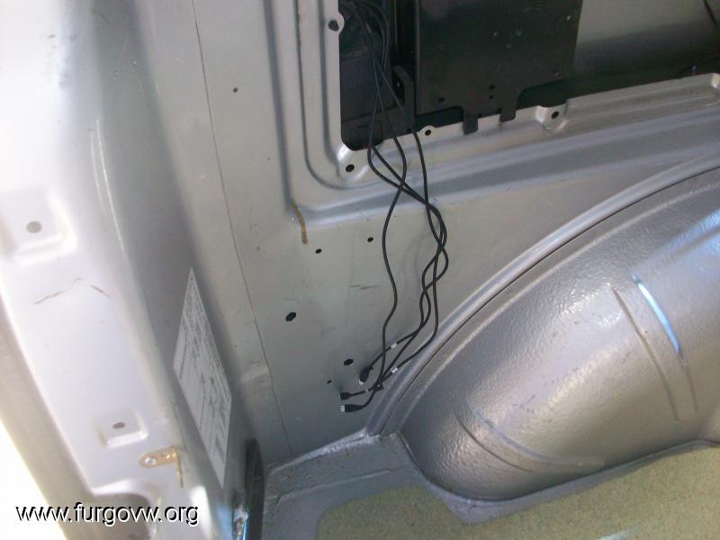

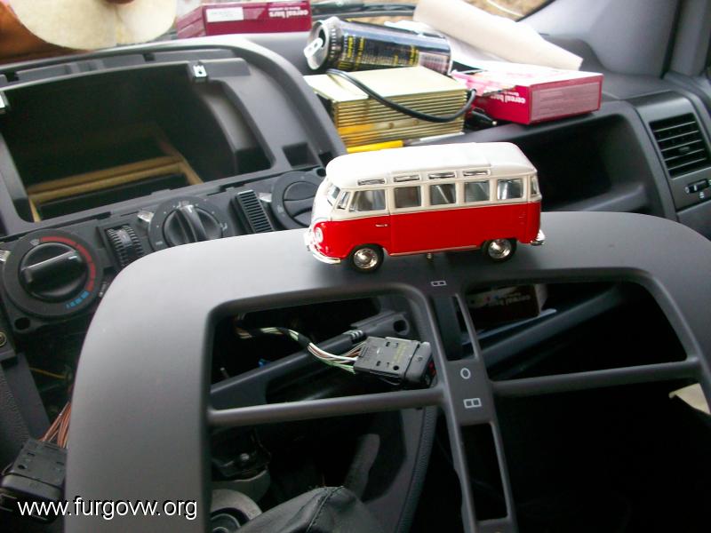

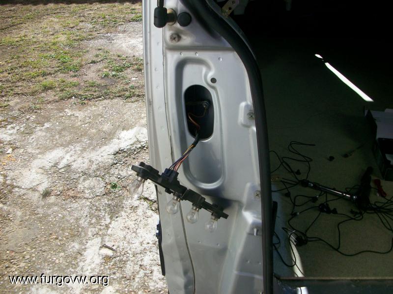

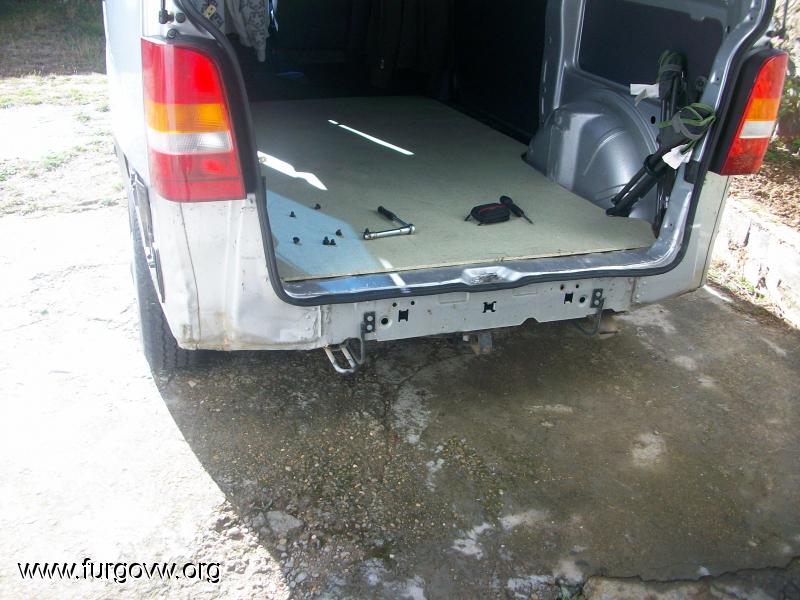

Bueno, os traigo todas las fotos que pude hacer mientras instalaba los sensores de aparcamiento a la vito. El tiempo aproximado de trabajo pondria que sobre las 3 horas, pero bueno, igual es mejor decir que 4. Esque no se lo que tarde, asi que es un calculo a ojo.

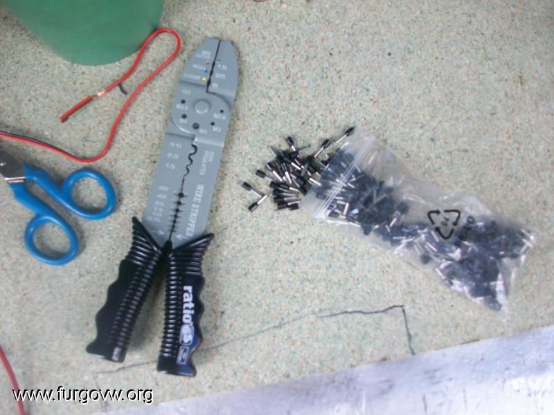

El material a emplear, pues los sensores logicamente, unos terminales para cables, 1 de semicirculo y 2 punteras para cables de 1,5 y las ganas de desarmar la defensa.
Como me explico muy mal, creo que con las fotos se entenderá todo el proceso a la perfección y si no pues preguntarme, que pa eso estoy.
Espero que a alguien le sirva de utilidad, y si no, pues aquí queda.
--__Salu2__--

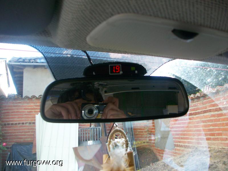

La verdad que las instrucciones, por llamarlo de alguna manera, que venian eran bastante escuetas, pero más que nada por sentido común y sobre la marcha un poco. El único pero es que no están a la altura idonea, que seria entre 50 y 70 cm pero ye lo que hay, no se puede más arriba, por eso dependiendo de donde se este no mide todo lo correcto posible, pero aun teniendo esto, es recomendable mirar por el retrovisor.
La conclusión, aun con los problemas mencionados, es que ayuda bastante, quizás en un futuro le instale una cámara, pero demomento va de sobra así. Lo bueno de los senores el dia que se anulen quedan puestos tapando los agujeros y listo.

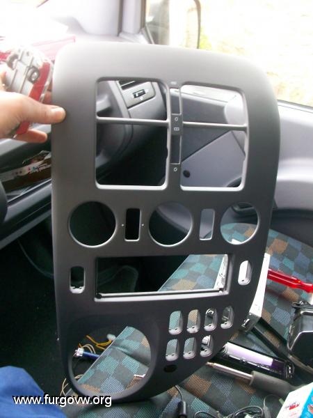

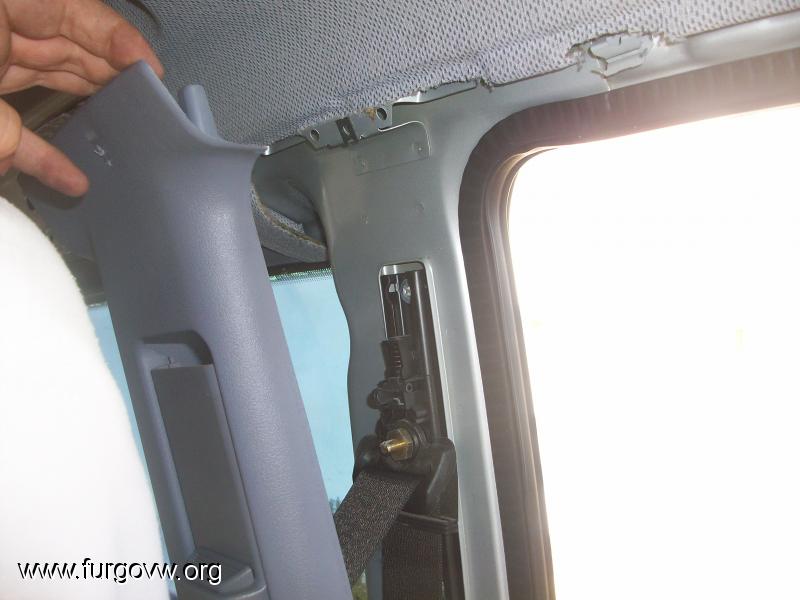

Bueno, aquí os pongo el pequeño toque de personalización que le hice y que tenia pensao hacer fuera cual fuera la furgo que me comprara, ya que fue un regalo de cuando daba mucho la paliza con que queria un furgo, asi que me ragalo esta. Asi que la coloque en el lugar idoneo.
Os dejo las fotos del proceso de montaje, por si a alguien le interesara.

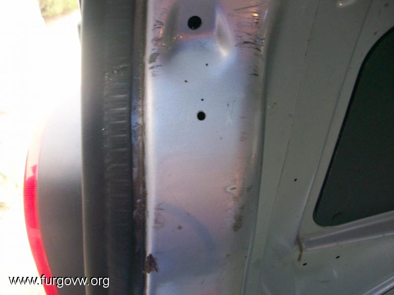

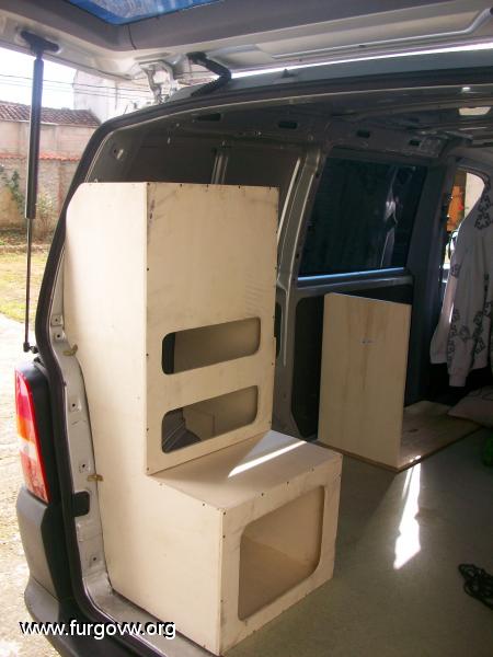

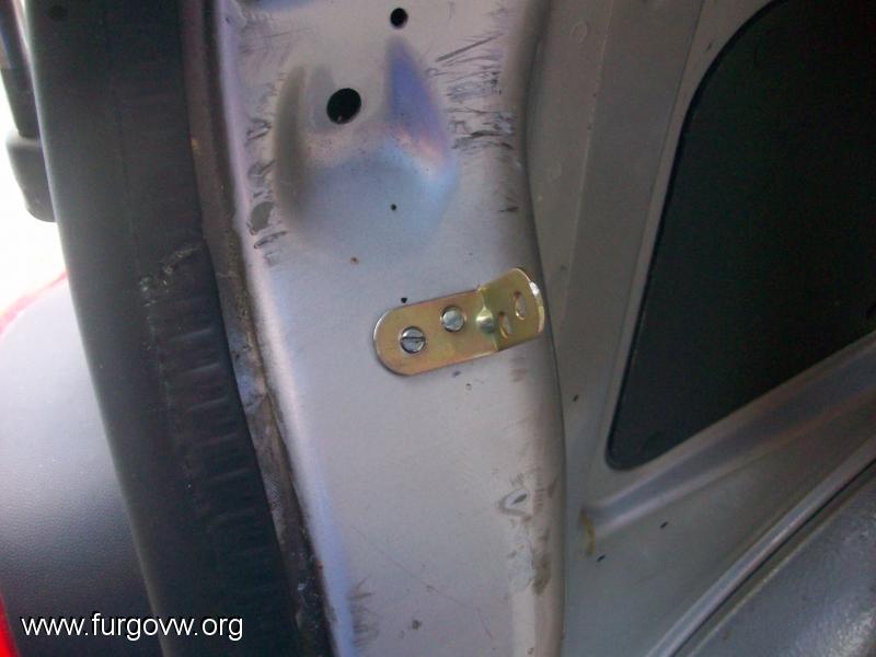

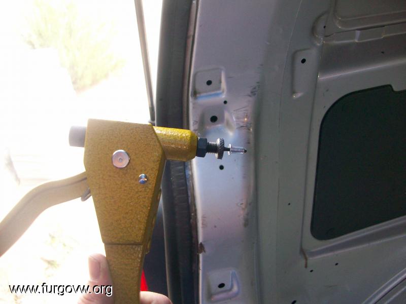

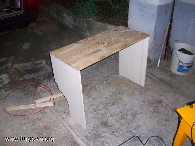

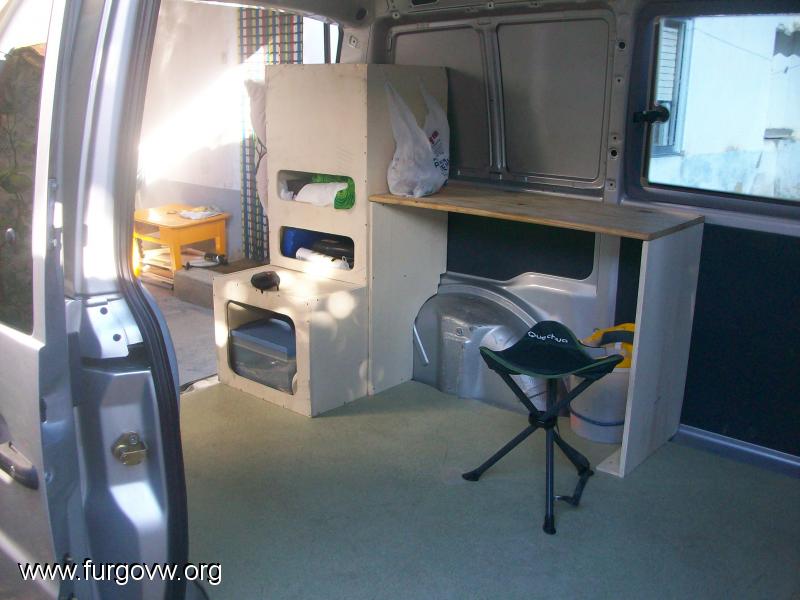

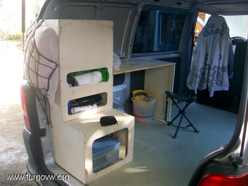

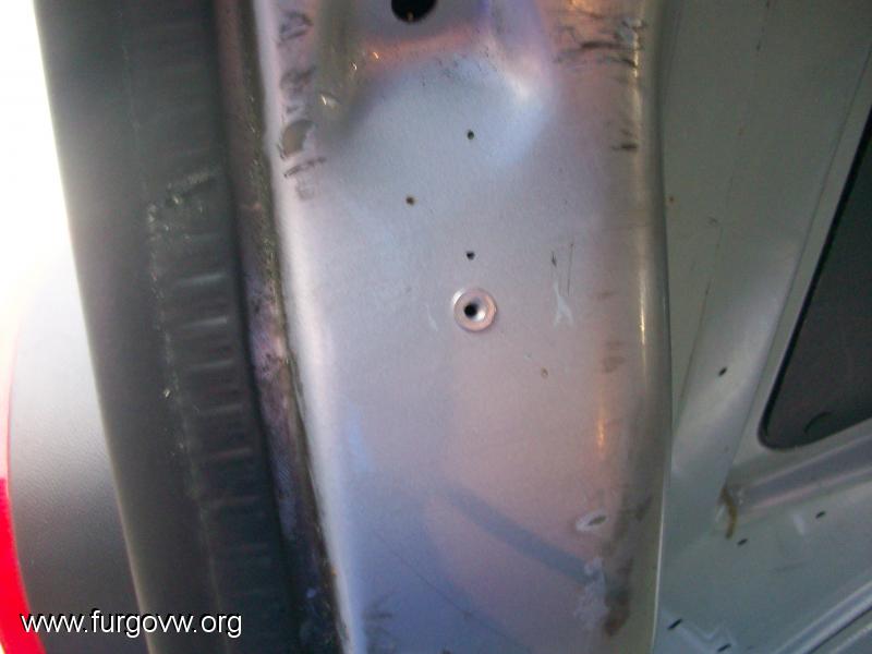

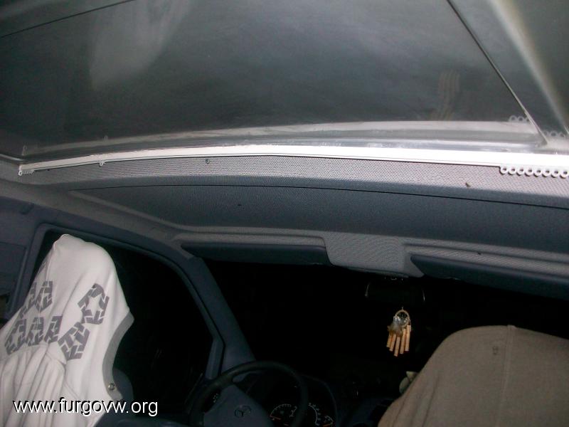

Bueno, siguiendo con las cosas que hice, como las voy soltando de apoco, os pongo unas fotos de los remaches roscados, de la barra para colgar la cortina separadora y de la evolución que han tomado los muebles, aunque el que parece una mesa, es solo algo básico y muy rústico, pero los tiros más o menos van por ahi.
Aquí el detalle con los remaches roscados
Apartir de aquí es donde empieza un poco a coger forma lo que va a ser el lateral, que cuando lo avance más, va a ser más largo y tendrá cajones o lo que mejor me vaya, porque ya tengo que meterme con la extructura para la cama, que por cierto, admito cualquier tipo de idea porque estoy perdido.
Esto antes de irme a la cama
Después de soñar por la noche, se me ocurrio esto y de aquí saldrá el resto, o eso es lo que creo por el momento.

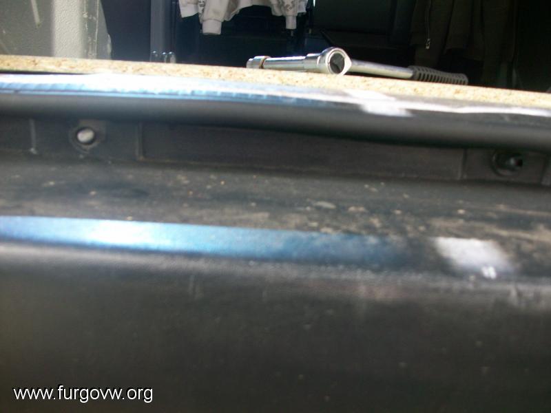

La barra está pegada con silicona transparente, aunque igual hubiera quedao bien también con silicona de color blanco o gris.
El suelo al final compre un tablón de aglomerado de 10 de espesor tirado de dinero, que por el momento me vale de sobra hasta que encuentre un sitio donde vendan algo mejor.
Lo más seguro, previo paso antes de seguir avanzando con los muebles, es que le meta el aislante al suelo y así ya me olvido un poco. Pero demomento el tablon me va bien, solo que lo tendré que recubrir con algo para cuando llueva y esas cosas que no se inche demasiado.
