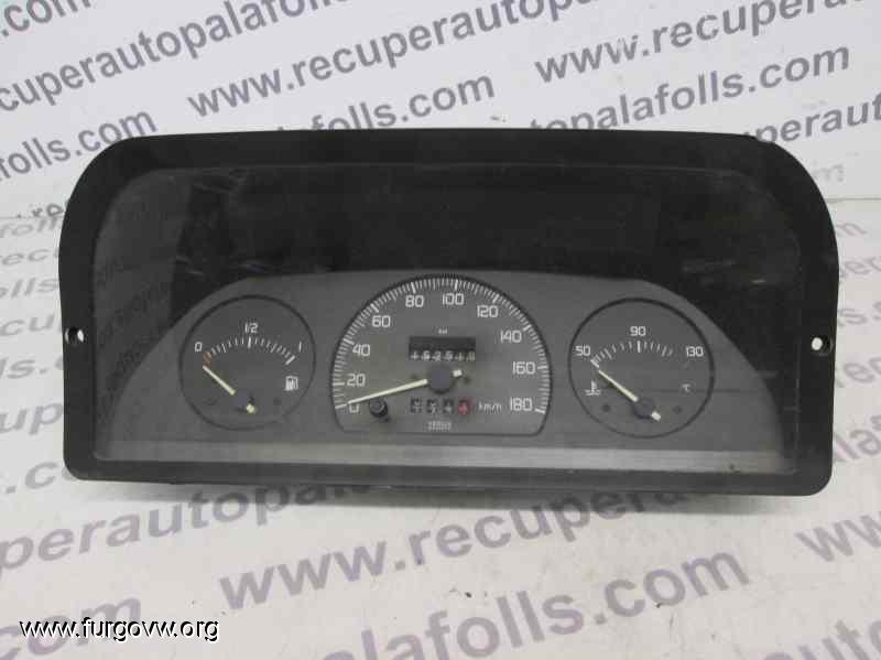

Que tal, una pregunta muy facil:
Tengo este cuandro en una jumper del 98. Pero tiene poca luz, no se si tiene una luz fundida, o mas de una. Algo raro pasa por ahi. Para echarle un ojo se podria hacer quitando los dos tornillos que se ven en la foto a los lados, o tendria que entrar a trastear mas el salpicadero, cosa que ya me da mas respeto.
for-emer
Hola
Al quitar los tornillos sacas el cuadro de su alojamiento y queda sólo cogido por el manojo de cables y del velocímetro, por la,parte de atras es una placa y en ella hay alojadas una serie de bombillas con sus casquillos que salen al dar medio giro. Si los sacas podrás ir cambiando todas las bombillas que iluminan el cuadro

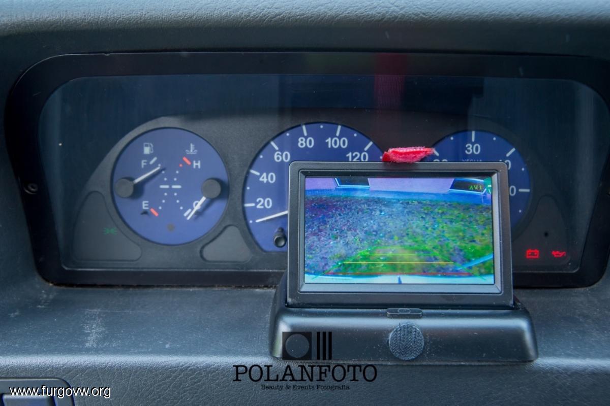

kurly
Buenas
Los que tenéis cámara de marcha atrás , tenéis de espejo o de pantalla
Que tal la experiencia de cada una ?
Estamos pensando en poner u a y no sabemos cuál , si lo ponemos de pantalla cuál recomendais? ?
for-emer
Hola yo la tengo de pantalla con tapa y además inalámbrica  y estoy muy contento,
