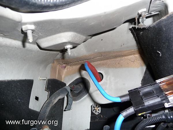

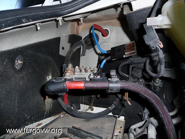

Por otro lado, no se quien pregunto hace poco que por donde pasaba el cable positivo de la batería motor al habitáculo (en un modelo anterior al 2007), pues aqui van unas fotos, es justo detras de la batería un un poco por encima
Aqui esta desmontada la bateria motor, y el cable que paso el el azul gordo. El punto exacto es donde le tengo una cinta aislante roja (que tiene un refuerzo para salvaguardar el cable de rozamientos raros).

No sé si lo piensas fijar, pero a los cables que tengo yo así atravesando chapa los quiero revestir de algo más por precaución, y más los de la batería, que el chispazo sería de susto :) Pensaba darle un par de vueltas con un trozo de goma de recámara y luego espuma de poliuretano alrededor rellenando el hueco para quitarle vibraciones. No sé si me paso de precavido pero soy de los que no se quedan tranquilo :D

Buenas yo el domingo pase el cable como dice el compañero,en ese agujero debería haber una doble goma, para que el cable no toque chapa, yo de todas formas lo he pasado por el otro pasacables en el que esta la manguera negra, cuesta pero pasa bien yo le he puesto con una funda corrugada delgadita, y si no una cinta que llaman piel de serpiente que es negra como tela

Gracias folgui por tu información para pasar el cable a la cabina . Ya lo tengo localizado .
