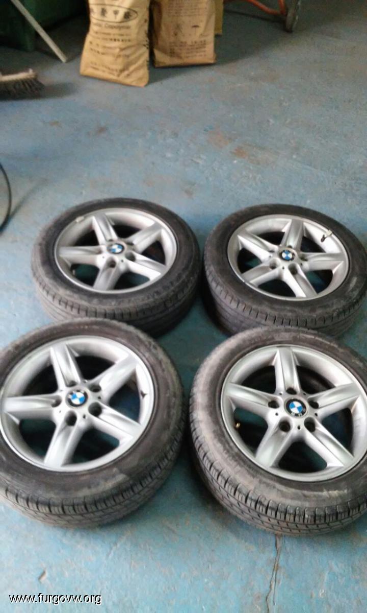

Tengo a tiro estos dos juegos de llantas de serie 3 de BMW y casi estoy decidido por las primeras, que además de más guapas a mi gusto, me las deja más baratas.
¿Dónde puedo comprar los tapa bujes con el símbolo VW, que encajen en ellas?
Los que habéis comprado el juego de centradores y tornillos por ebay, ¿os han ido bien u os han dado algún problema?
¿Qué diferencia hay entre la tornillería bmw y la vw?
¿Es solo el asentamiento de la cabeza del tornillo o también varía el paso de rosca? Lo digo de cara a comprar cuatro tornillos de seguridad, para evitar que se vayan "solas" a otra furgo.

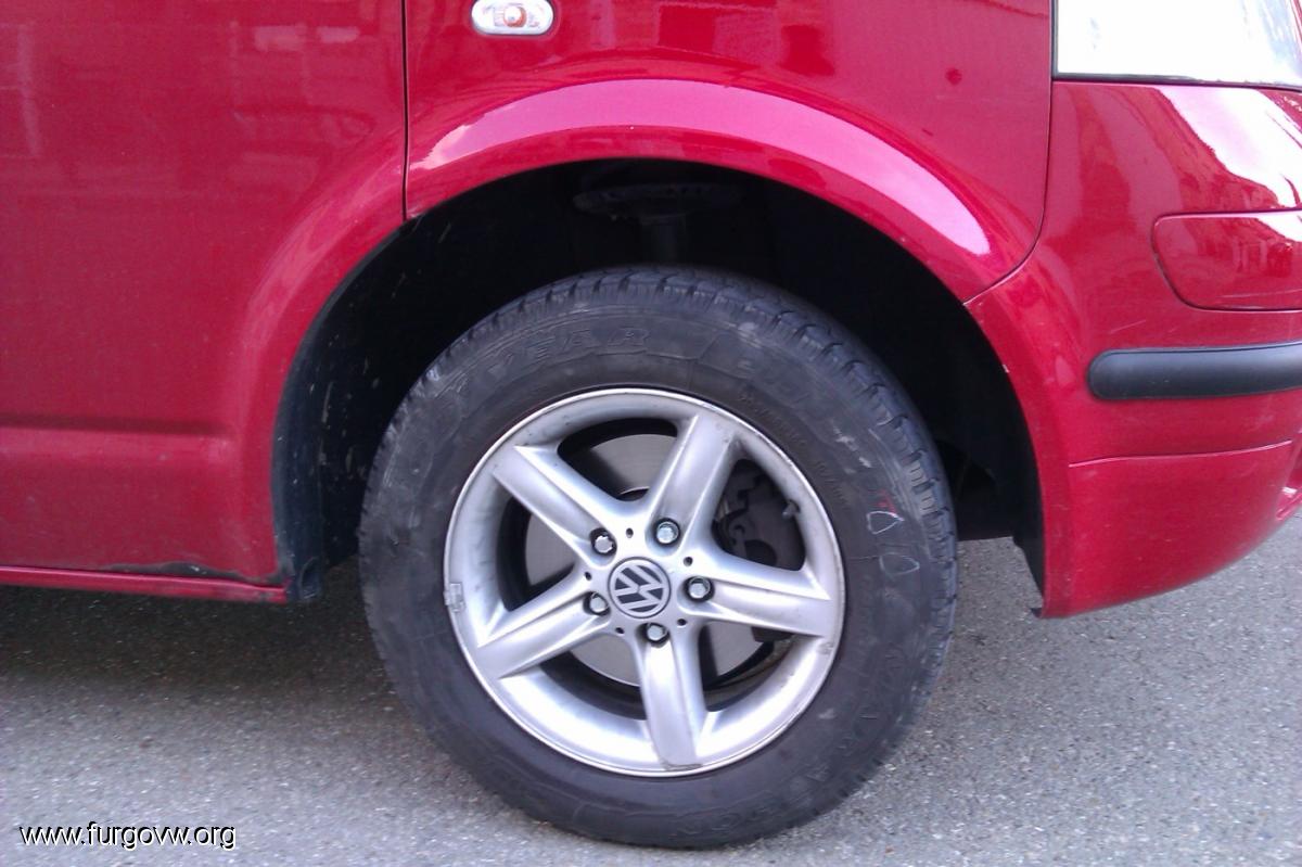

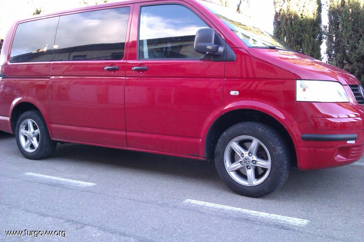

Colocadas. Llantas de BMW 16". Se necesitan separadores detrás, porque por 2 milímetros rozan en los discos. Por 15€, se pueden comprar en Norauto.

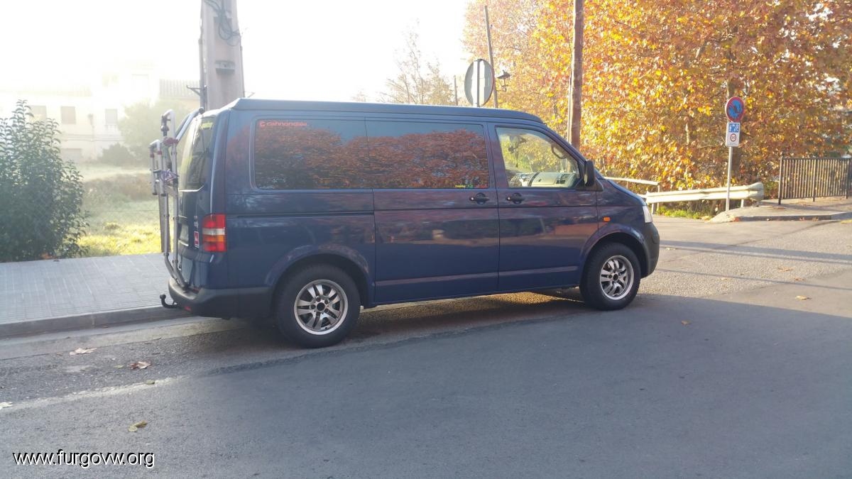

Buenas, aqui os dejo una de mis nuevas llantas de BMW de 16" montadas........... solo le falta el simbolo de W, que este sabado le pondre.

Van con centradores, tornilleria la misma.... en cuanto al Logo W, el otro día alquile una Touram i van un poco pequeñas.... Però nada que no se pueda solucionar con cinta i silicona....

Montado. ... a ver lo que duran....
