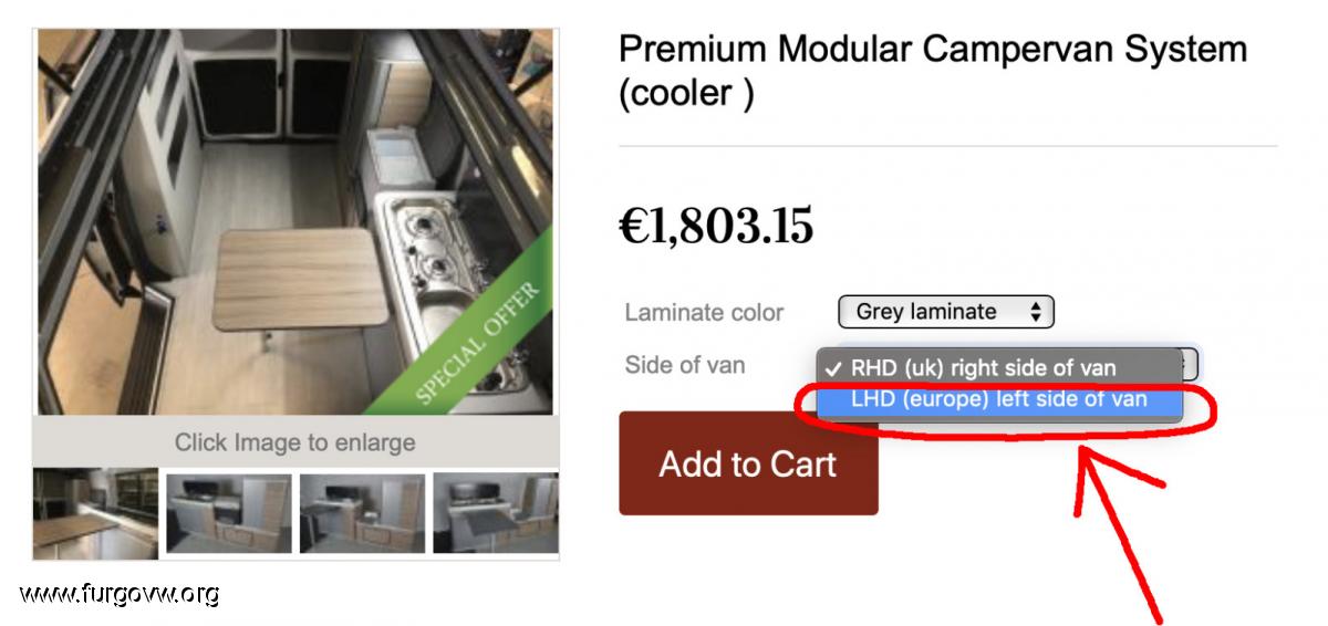

Está claro que el de la foto está para un vehículo inglés, pero por justificar lo que os dije que también lo hay para vehículo con condución a la izquierda, si vas a comprar, te da la opción, lo he resaltado en rojo:
Por otra parte en la web, aunque admito que es confusa, tiene en el menu principal 2 opciones, La de módulos para vehiculos con railes y a la derecha está el llamado: "Premium Modular System" que parece ser para el resto de T5-T6 sin railes... parece ser que es como digo, pero a ver si el tipo me contesta.
