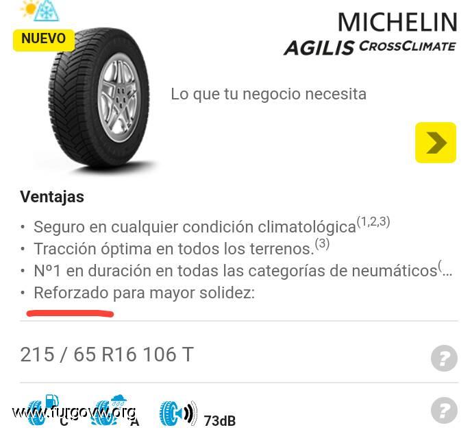

Yo pensaba que todos los incluidos en la sección de Michelín 'comerciales' son reforzados... pero es verdad que en las especificaciones no aparece como tal... habrá que intentar confirmarlo porque pueden ser una opción para cuando me toque cambiar

Según pone en la web y metiendo como modelo una Vivaro, dice que son reforzados... Investigaremos mejor el tema

Pone que es reforzado sin mas, pero si no lleva la (C) de carga suena a gato encerrado, no niego que serán mas que los otros y seguro irán de lujo, pero no han conseguido la especificación por lo que sea, si no lo pondría fijo. Asi que creo andarán a medio camino...

Yo creo que manda el indice de carga y velocidad sobre lo demás en este caso "106 T", eso hay que mirarlo en la ficha técnica de cada furgo

Me temo que el indice de carga no es lo mismo que el refuerzo (C) de un neumático, muchos neumaticos (XL) que son algo mas reforzados tienen indices altos, pero eso no les hace el ser como los reforzados, si bien es el dato mas importante para ir seguro y legal.

Las nuevas Michelin Crossclimate son reforzadas (C), yupiii!!!  .palmas .palmas .palmas
Habra que probarlas fijo, prometen...
