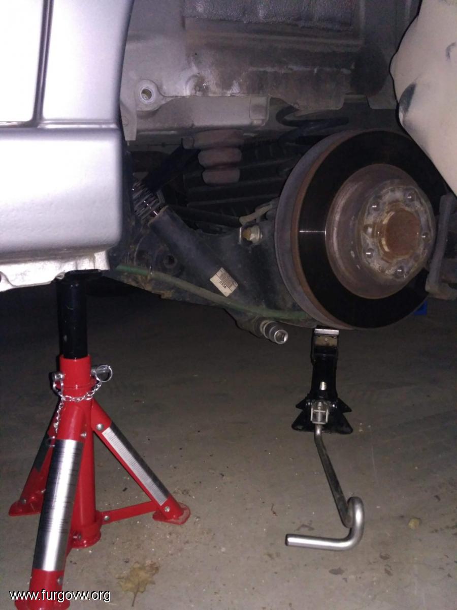

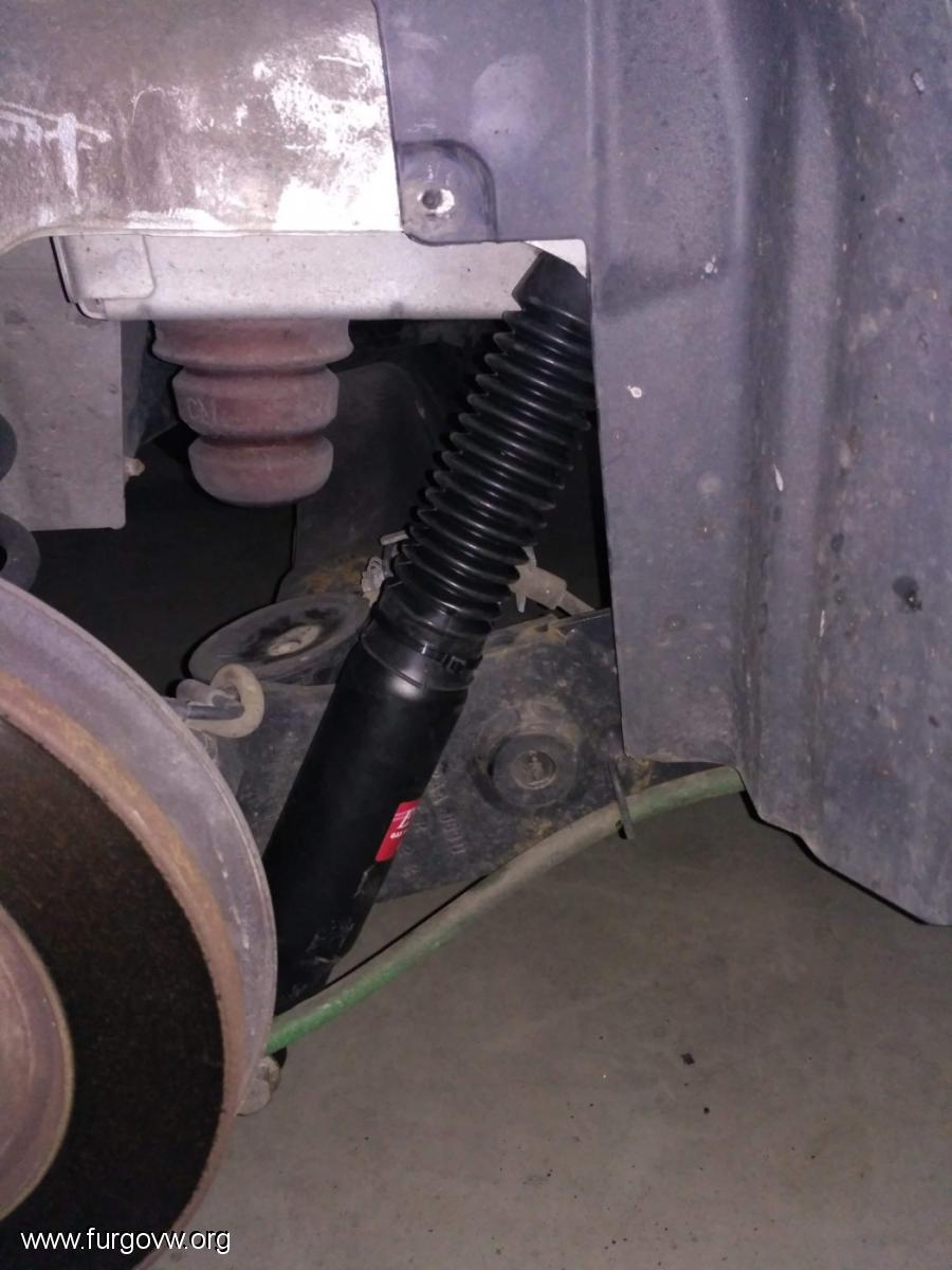

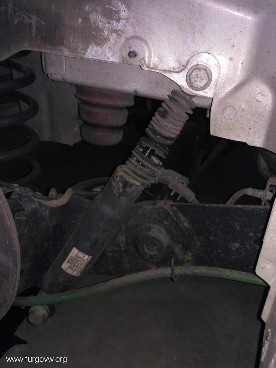

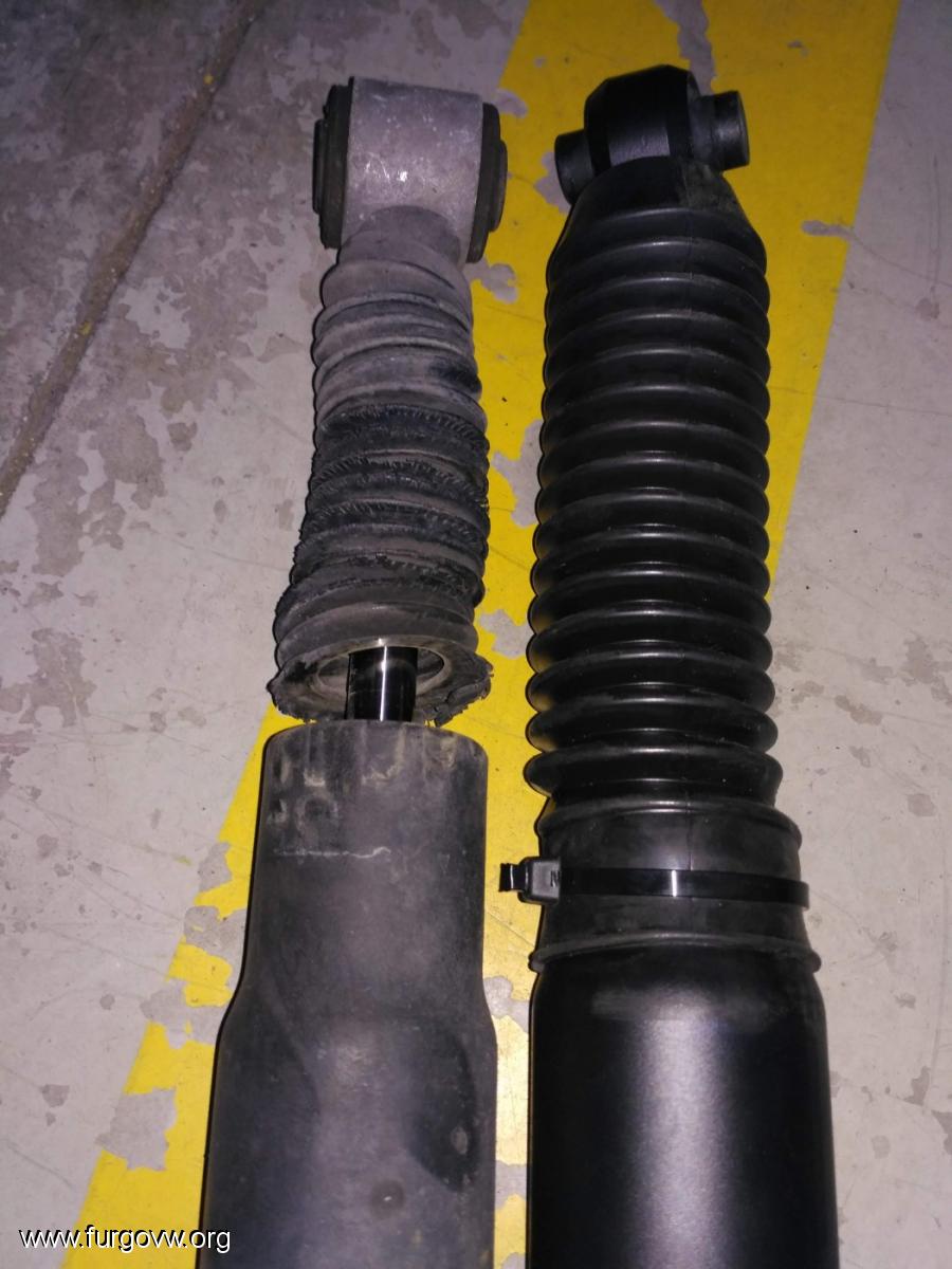

Amortiguadores traseros cambiados.
Bastante sencillo, en 2 horas se hace sin ninguna dificultad. Los originales, no perdían aun aceite, pero tenían un estado lamentable:
Aun no los he probado, ya contaré.

Consulté con KYB y esta fué la respuesta:
El casquillo metálico de la parte superior del amortiguador en la referencia 345078 mide 45 mm y en la referencia 3448003 mide 54 mm, sería necesario comprobar esta medida para estar totalmente seguro de que referencia corresponde.
Esta medida se puede tomar sin desmontar nada ni elevar la furgoneta, simplemente metiendose debajo y midiendo el ancho del casquillo en el tornillo inferior (en las fotos se ve muy bien). Mi furgo, aun siendo de 2010, llevaba el modelo antiguo, lo digo para que lo midáis antes de pedir.
Por 90€ merece la pena llevar amortiguadores nuevos después de 8 años.
