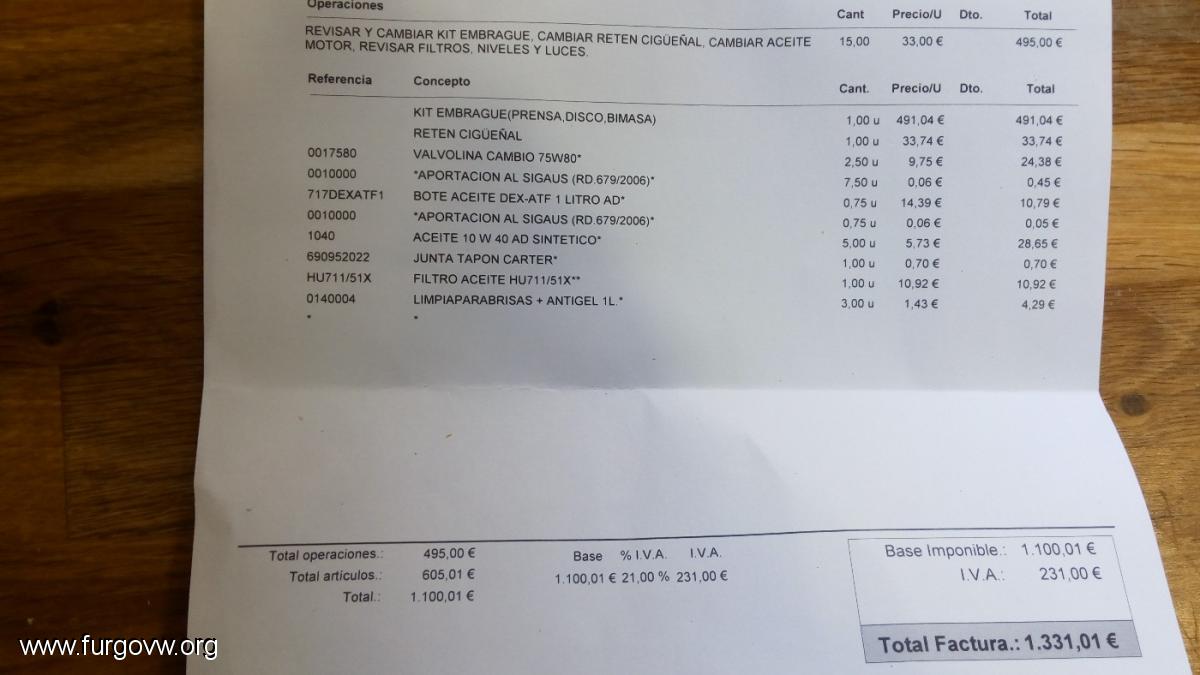

A mí todavía me cuesta coger aire. Y me falta añadir a la factura el motor de arranque que se me fastidio la semana pasada.
Iosaneta
 :o ¿15 horas de trabajo para un embrague?, tardaron menos cuando me cambiaron el motor entero + embrague + radiador. ¿405€ de mano de obra por cambiar un embrague, reten y aceite + filtro, me parece muchísimo, no? Miraría precios en mas sitios, creo que se están columpiando con las supuestas horas de trabajo...
¿Que modelo tienes, del 2007 en adelante? ¿Es un taller de barrio o Concesionario?
Salud.2

Scudo
És el taller del pueblo y solo hay uno. Cuando llegamos a vivir aquí estaba bien de precio pero la sensación es que la cosa va aumentando año a año. A mi los horas también me chirrian y lo peor que es colega.
Acostumbramos a usarla con dos nenes pequeñajos, una perra de 25 kilos y todos los bártulos. No tengo ganas de llamar a la grúa en esas circunstancias. Total si me ha aguantado 200000 este embrague el nuevo me aguantara toda la vida de la furgo, lo cambie hoy o dentro de 20000 Km.
La furgo es del 2007 y tiene 205000. El mecánico me dijo que podía tirar de 4 meses a un año. Las sensaciones que tenia era como que patinaba en la salida, a parte un cojinete del embrague hacia ruido y soy muy maniático con los ruiditos. Una vez cambiado el embrague estaba a 2/3 pero la bimasa estaba mal, de hay la sensaciones que tenia y los ruidos.
Y ahora... estoy esperando la factura del motor de arranque que murió la semana pasada y... des de lo del motor de arranque estoy emparanoiado con que no tira, como si el turbo no se acabara de conectar, no se. Sea lo que sea tendrá que esperar.
Iosaneta
Taller único siempre malo, sin competencia hacen lo que quieren. Pero bueno 200.000km es lo que dices, ya son kilómetros para la furgo que es, firmo :) si me dura eso...

Uno de tantos
Pues mira, aquí hay un tutorial de cambio de embrague PSA, que será parecido. Es igual a mi Scudo (Modelo hasta 2006, creo):
https://www.forocoches.com/foro/showthread.php?t=1961805
Para que te hagas una idea, a mi hasta donde se ve el palier sacado, 1 hora el otro dia en el taller, y porque se resistió un poco. Después cambiar el retén de la caja de cambios y los fuelles de plástico y montar y rellenar valvulina otra hora. Total 2 horas. 15 horas me parece una pasada, la verdad... A mi la hora me la cobran a 40€ o 35€ depende, a veces  me hacen descuento. Taller de barrio. La verdad que lo del IVA no tiene nombre.
Por cierto, creo que el bimasa se puede sustituir por un kit normal, mucho más barato,  hay info por internet.
Saludos y ánimo con la factura!
