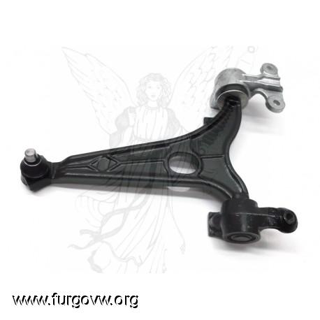

Kiyo74
Cita de: zarauztar en Julio 27, 2016, 11:02:26 am
Qué es eso del trapecio? donde está?
Como veis, no tengo mucha idea de mecánica....
Hola. Esto es el trapecio...
Está al lado de cada rueda. Por debajo de la furgo lo puedes ver...
zarauztar
La pieza que me cambiaron ami, se parecía mucho a eso, pero en la factura me pusieron como: brazo de suspensión, supongo que no es lo mismo, no?

C2 chema
si es lo mismo lo que pasa es que le darán otro nombre , pero eso no es la barra estabilizadora que han hecho cambiar algunos.
