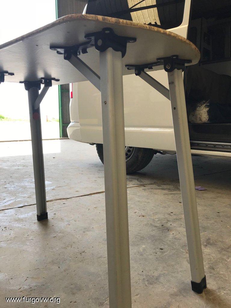

Cita de: Nyahbinghi en Junio 12, 2018, 21:49:50 pm

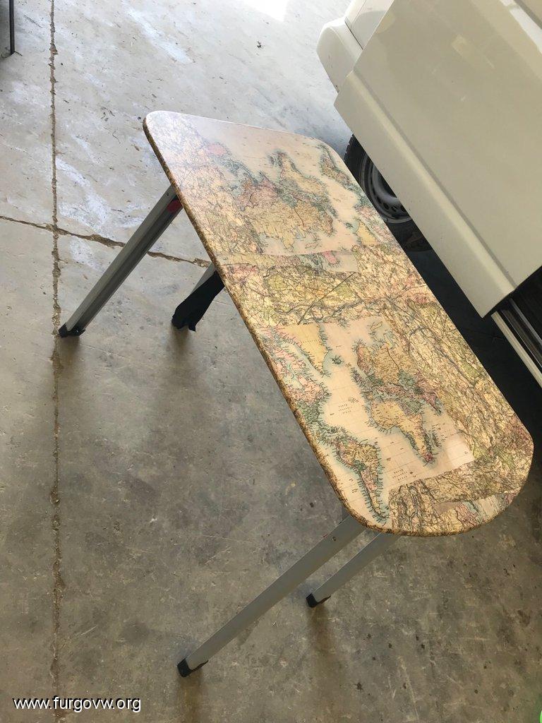

Mesa de exterior en puerta corredera.
Pedí a un taller que me pusieran un plafón como el de la Starline. Hace tiempo de esto ya, pero creo que me cobraron unos 100 o 150 euros.
Luego compré esta mesa en Lulu pensando wue me cabría bién.
http://www.lulukabaraka.com/fitxaProducte.aspx?idproducte=MPPK
De contorno encajaba perfecto, pero al abrir la puerta corredera, la puerta rozaba la chapa de la furgo. Así que le pedí a un carpintero que me hiciera un sobre de mesa con DM de las mismas medidas pero un poco mas fino (10mm). El sobre de mesa lo recubrí con oapel para decoupage y varuas pasadas de verniz incoloro mate. Luego le puse las patas de la mesa de Lulu listo! Todo encaja perfecto.

Nyahbinghi
Fué en LaFurgonet, una empresa de Vic.

Nyahbinghi
La verdad es que así es muy cómodo. Yo tengo una mesa de interior mas pequeña y de una pata que guardo en el multiflex y luego esta mas grande para exterior que llevo en la corredera.

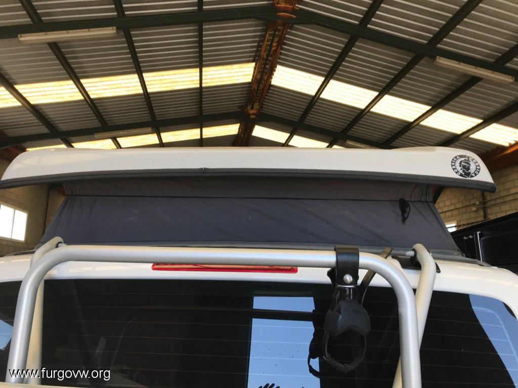

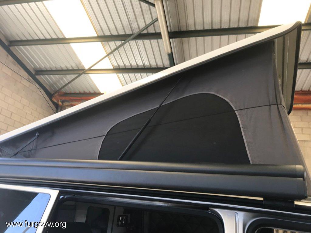

Una cosa que me trae de cabeza es la posibilidad de que al bajar el techo, la lona no cierre hacia dentro por culpa del viento y se esgarre.
Un día de fuerte viento tuve que mover la furgo para que el viento no le diera de costado para poder bajar el techo.
En el foro vi un brico y me puse a ello.
Compré goma elástica de mercería:
https://www.amazon.es/70-yards-longitud-Trenzado-El%C3%A1stico-elastic-white/dp/B01MFEG64F
Y unos cierres de mochila de cuerda con resorte:
https://www.amazon.es/SODIAL-Cierrre-Cuerda-Resorte-Redondo/dp/B00F4MGGT8
Y este es el resultado:

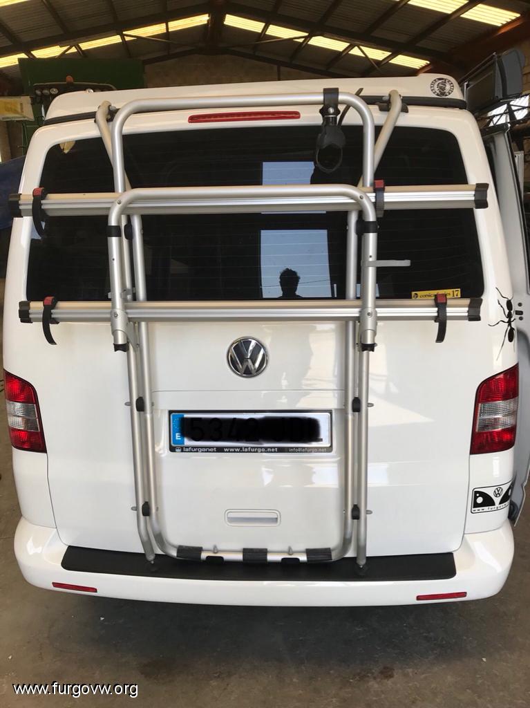

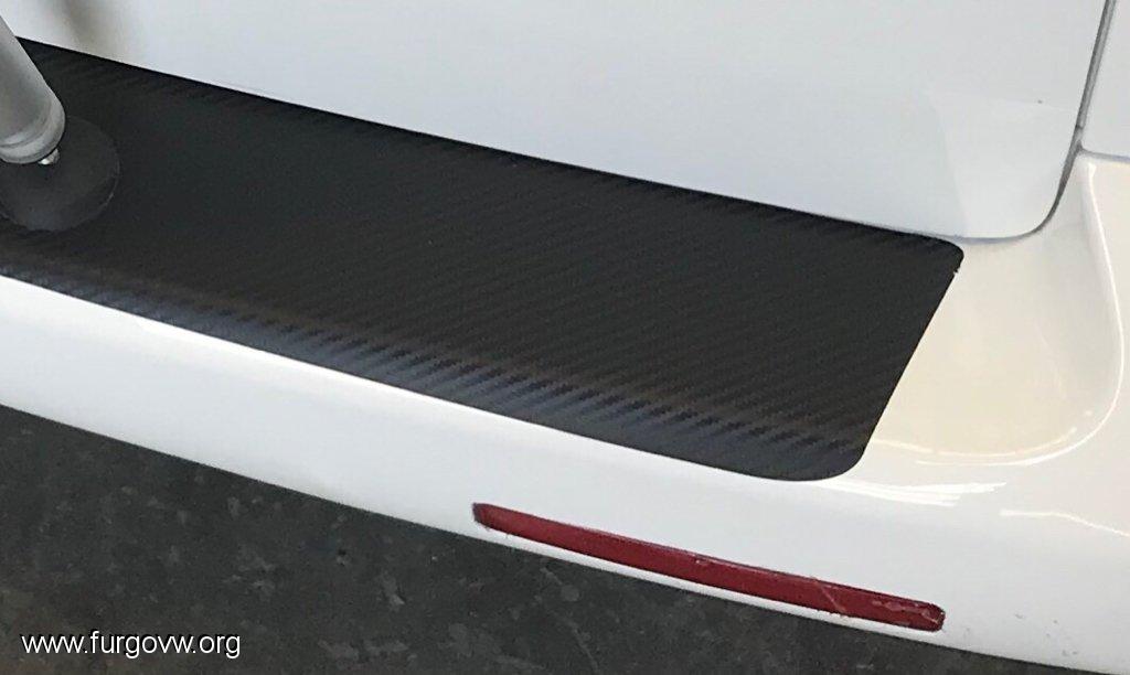

Ayer le puse un protector de parachoques trasero a la furgo:
https://www.amazon.es/Adaptaci%C3%B3n-perfecta-Protecci%C3%B3n-parachoques-trasero/dp/B01KP7U16K
Fué muy facil de poner siguiendo las instrucciones.

Cita de: Nyahbinghi en Julio 02, 2018, 14:29:42 pm
La verdad es que le queda muy guapo, pero se raya y estropea solo con mirarlo, el mio en poco tiempo tenia un par de rayones, que si fuera sólo una raya , pero es que se le iba un trozo,  al final lo quite y le puse el de metal
Estéticamente a mi me gusta mas el vinilo, pero funcionalmente no hay color, y también en pvp que es mas del doble jeje
