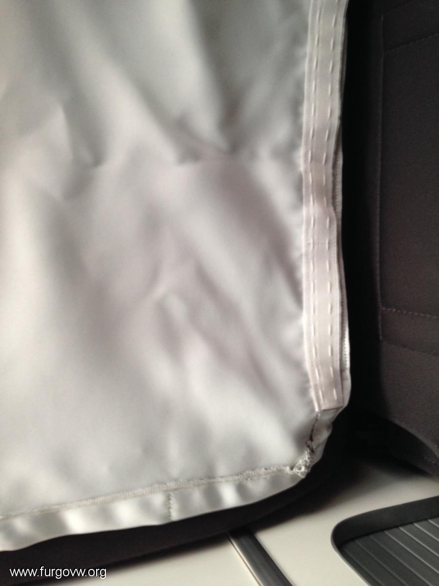

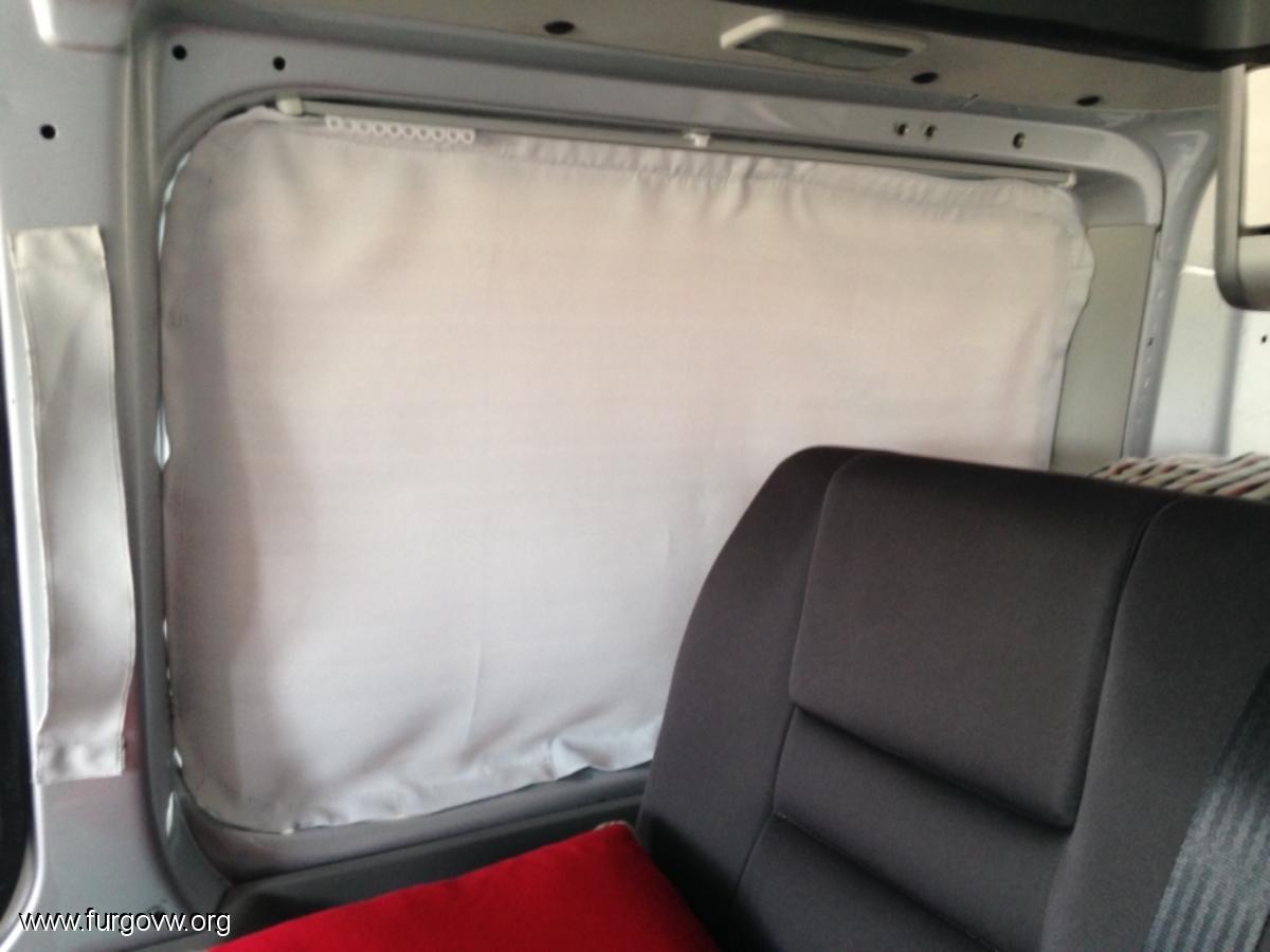

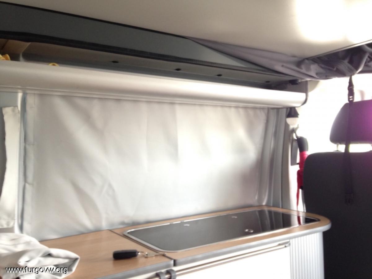

Otra cosilla que hice fueron unas cortinas a medida con tela foscurit y con imanes en los bordes para quitar y poner de manera rápida y senzilla. Las cortinas quedan enganchadas con los imanes al marco de las ventanas de la furgo.
Normalmente, cuando hace mucho calor o mucho frío, uso los aislantes térmicos de ventosa. Pero en otras ocasiones, cuando solo me interesa evitar miradas indiscretas o que no entre luz, pongo las cortinas de tela foscurit. Es mucho mas rápido, senzillo y menos engorroso.
Tomé medidas de las ventanas, compré la tela a metros y imanes muy pequeños. Luego, mi suegra confeccionó las cortinas y en los bordes les puso los imanes.
También en la parte superior de cada cortina les puso tiras para colgar del riel por si en algún momento nos interesa colgarlas.

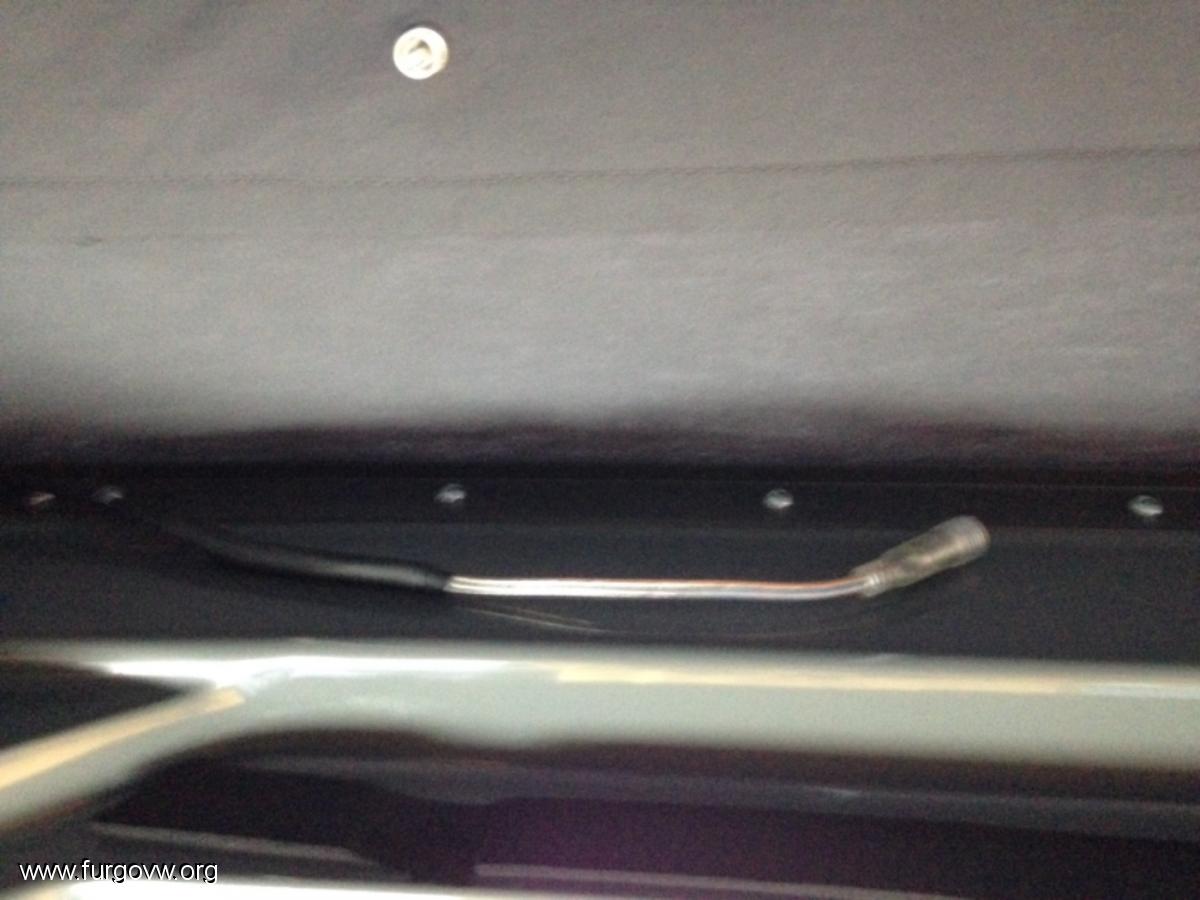

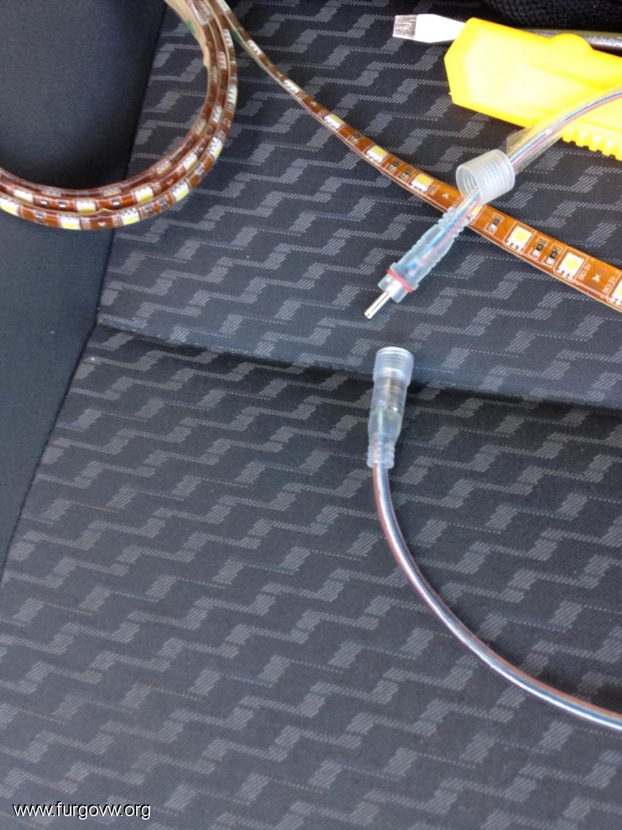

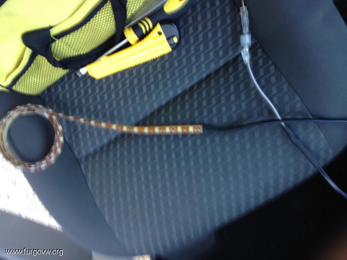

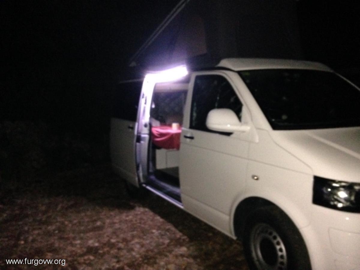

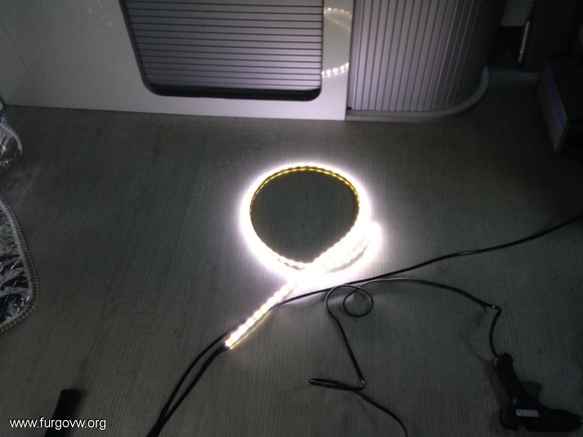

También le puse una tira led de exterior con conexión a la segunda bateria.
En la tienda donde compré la tira led, les pedí que pusieran un conector jack macho.
También compré un par de metros de cable con conector jack hembra.
Para hacerlo fácil, decidí cojer la corriente de la lámpara flexo del techo y que está conectada a la 2a batería.
Empalmé los cables del cable con conector hembra a los que alimentan al flexo.
Comprobación de que funciona bien.

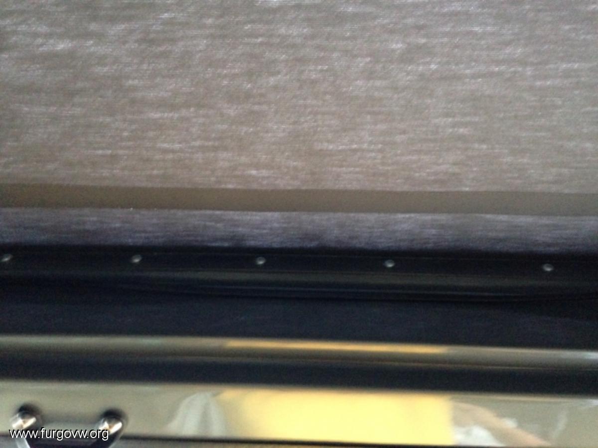

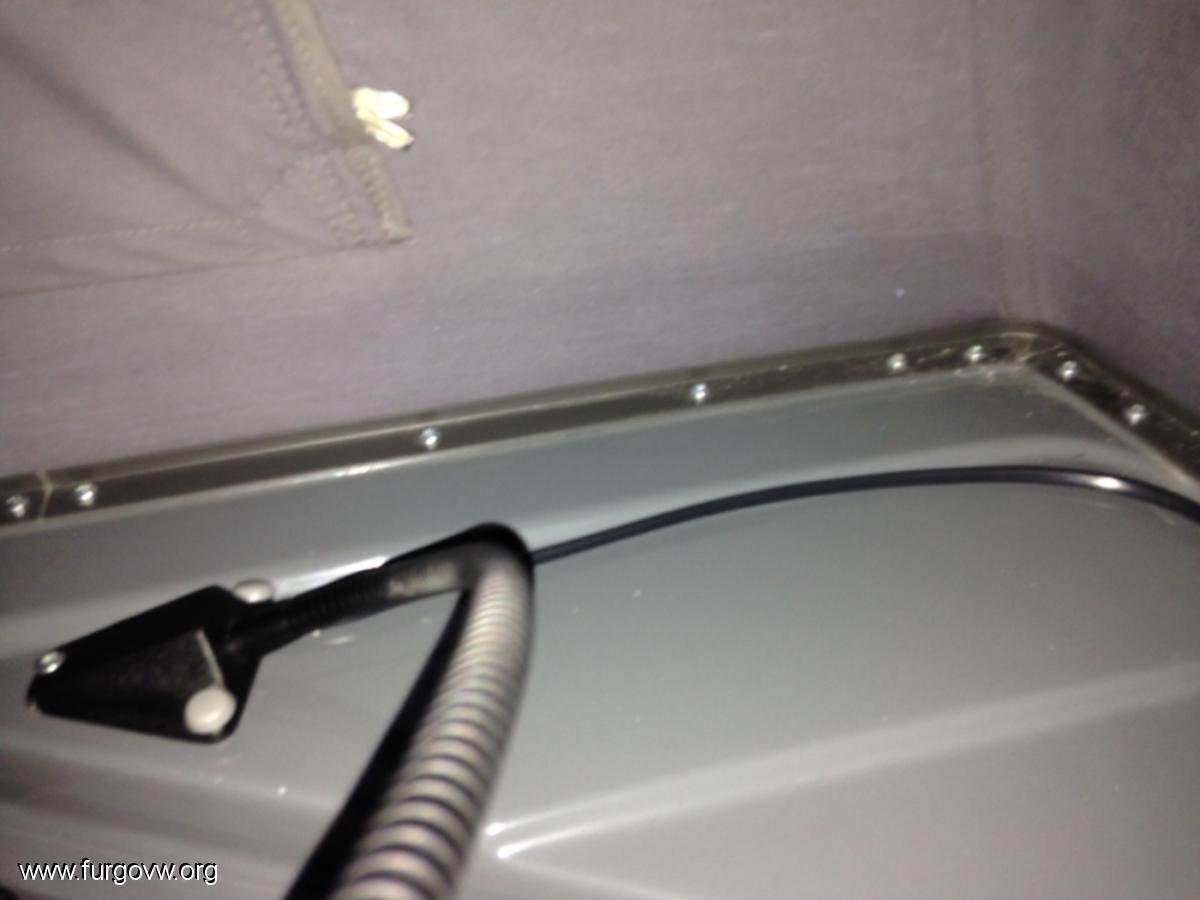

Luego pasé el cable con conector hembra por el techo elevable y lo fijé con un poquito de silicona en varios puntos hasta llevarlo a la esquina del otro lateral de la furgo. Desde allí, cada vez que quiero poner la tira led, solo tengo que conectarla con el conector jack y sacarla a fuera dejando la ventanilla medio dedo abierta.
Cuando bajo el techo, el conector se asoma un poco entre la tela del techo y puedo conectar la tira led sin necesidad de levantar el techo.
Yo la tira led suelo ponerla en el multiral. Pero ahora con el toldo, miraré de sujetarla con imanes en el mismo toldo.

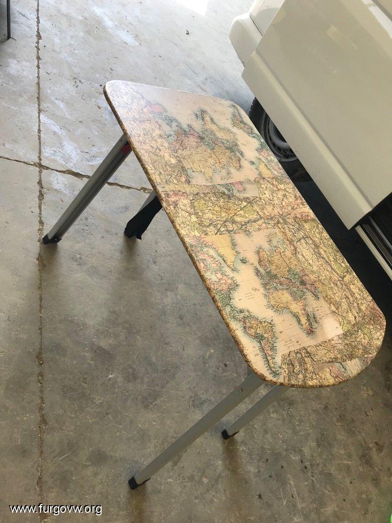

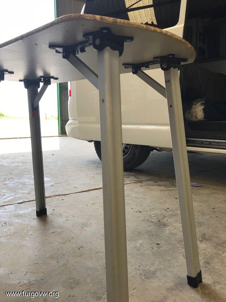

Mesa de exterior en puerta corredera.
Pedí a un taller que me pusieran un plafón como el de la Starline. Hace tiempo de esto ya, pero creo que me cobraron unos 100 o 150 euros.
Luego compré esta mesa en Lulu pensando wue me cabría bién.
http://www.lulukabaraka.com/fitxaProducte.aspx?idproducte=MPPK
De contorno encajaba perfecto, pero al abrir la puerta corredera, la puerta rozaba la chapa de la furgo. Así que le pedí a un carpintero que me hiciera un sobre de mesa con DM de las mismas medidas pero un poco mas fino (10mm). El sobre de mesa lo recubrí con oapel para decoupage y varuas pasadas de verniz incoloro mate. Luego le puse las patas de la mesa de Lulu listo! Todo encaja perfecto.
