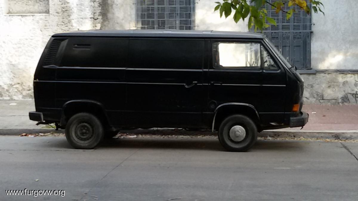

Lo de los desarmaderos esta previsto ,pero no es facil encontrar autos "modernos" desarmados o siniestrados ,aqui nada se tira ,si chocas....reparas por el alto costo de los vehiculos y si es un siniestro total las aseguradoras los mandan a fundir para evitar cuestiones fraudulentas ,entonces lamentablemente autos que se podrian usar para piezas ,porque no presentan un siniestro tan grande y serian donantes perfectos ,marchan para la fundicion....solo porque la relacion entre mano de obra y coste de partes no hacen viable la reparacion.
Respecto a lo que les decia de los desarmaderos y los autos modernos ,el tema es que hasta no hace demasiados años circulaban muchos coches de mas de 25 o 30 años y es de esos autos que se puede conseguir algo ,los coleccionistas europeos de parabienes ,pero los de aqui nos vemos obligados a usar la imaginacion a tope !!!!
El tema del techo es mas complicado ,si lo hago fijo en fibra es mas facil de hacer ,pero puede ser incomodo para circular y guardar ,el elevable en eso es mucho mejor ,pero lleva consigo una ingenieria digna de los alemanes ,que por aqui falta......lo peor es que no hay ni una para poder copiar.
Por eso que si logro hacer algo decente tendre doble merito !!!! aqui no existe llenar un carrito de compras online y esperar el pedido !! jejeje hay que buscar mucho e inventar todo ,riete de McGyver !!!!  :P :P

Las ventanas es muy probable que puedas conseguir algo parecido en Buenos Aires y sino vidrios fijos pegados a la chapa. A mi me chocaron una Fiat Ducato Combinato y mandé a fabricar el vidrio a Bs. As. Por la medida de la ventana puede ser difícil de conseguir porque acá en Argentina la t3 tampoco se vendió pero a lo mejor alguna ventana de las que ponen en la Fiorino.
Rodelu
Eso mismo iba a comentar yo, buscarla en Argentina (tampoco descartaría Brasil) y por donantes, Renault Express, Citroën C15, Fiat Fiorino y alguna más habrá con los cristales suficientemente planos (no se si valdrán los de la T2).
Por lo del techo, yo lo prefiero alto, además de parecerme más cómodo y seguro el no estar abriendo y cerrando, me parece más seguro.

Bueno ayer la levante del mecanico ,quedo muy bien,con la instalacion electrica prolija ,solo faltan detalles de partes que tendre que pedir afuera como el deposito de agua del motor ,que esta feo de aspecto y un par de manijas de puerta.
Hoy la lleve al bombista ,porque la bomba de gas oil tenia una perdida por el eje donde calza el acelerador y derramaba un poco de combustible ,no se ahi pero aqui se saca, se repara el eje se cambian los o-ring y listo......
Antes de ir pase por una casa que se dedica a acristalar camionetas,el fuerte de ellos son las berlingos ,las partner ,que aqui hay mucha diferencia de precio de origen si es vidriada o no , y si bien nunca habian visto una de estas ,estuvimos probando de varios modelos y la unica que se parece bastante es la hyundai h100 ,yo ya habia medido una que vi en un parking y me lo imagine y resulto casi plana como mis laterales ,asi que creo que no dare mas vueltas valen casi 400 euros mas impuestos y colocacion ,son argentinas hechas para las h100 (no son las originales Hyundai)
Tengo ganas de comprarlas y colocarlas yo mismo ,ya que parte de esta locura es hacer bricolage extremo !!!!!
Para la tercera ventana estaba pensando en hacer algo raro y distinto y es poner una ventana mas corta que la que llevaria ,teniendo en cuenta van armarios y parte de la ventana quedaria tapada de todos modos..... ahi si seria un vidrio fijo y plano montado en goma.
