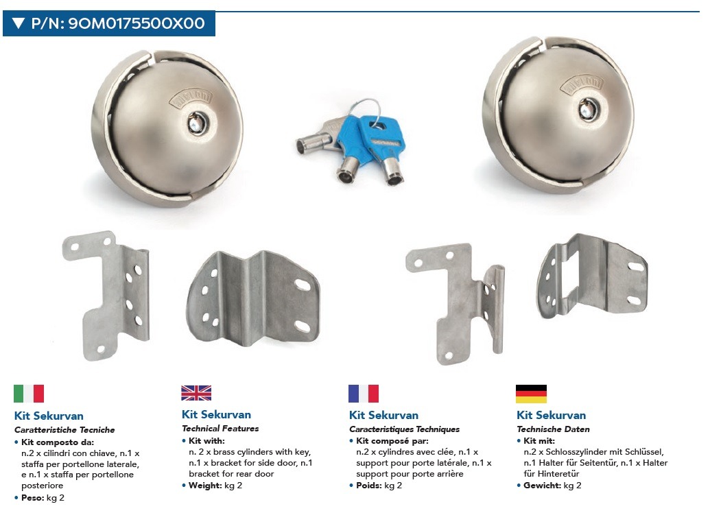

Hola gente
¿Alguien lleva montados estos cierres y me puede dar más información?. Me gusta que van anclados a la tornillería original de la furgo, sin necesidad de hacer taladros ni nada. Son para la corredera y las puertas traseras.

Es que hay unos muy similares, que son los UFO, pero esos se instalan taladrando la chapa. He visto vídeos que vienen con plantilla, que se pueden abrir desde dentro y no se separa el cuerpo principal, como si que parece en el caso de los CTA.
