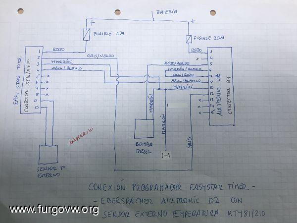

Cita de: Enkarrujo en Abril 28, 2018, 12:54:01 pm
Bueno, resumo en este esquema varios dias de búsqueda de información por el foro y otras fuentes sobre como conectar una Eberspacher Airtronic D2 con el mando programador EasyStar Timer (el nuevo digital). Igual en el futuro le hace falta a alguien y ya aquí lo tiene mascaito, identificando los conectores, su numeración y el color de los cables para ir directo al grano. Esta conexión funciona perfectamente.
Sobre el cable de iluminación de la pantalla digital del programador, el gris/negro, (número 2 del programador) que en el manual de instrucciones va conectado al terminal X:15 decir que lo he conectado al terminal 12 (cable Gris) de la Eberspacher y de esta forma, la luz de la pantalla está encendida siempre que la calefacción está funcionando, lo digo para que lo tengáis en cuenta.
Por otro lado, el sensor de temperatura externo que le he conectado esl el famoso termoresistor KTY81/210 en vez del carísimo original de Eberspacher y va de arte. Por cierto lo compré en aliexpress por 4€ y me enviaron 10. Solo he necesitado uno, si alguien necesita alguno que me envíe 1€ por Twyp (para el sello y el sobre) y se lo envío. El que le interese que me envíe un MP.
Buenas compañeros!
Tengo una airtronic d2 he estsdo mirado el post y copie el esquema de aqui del compañero.
He puesto el termoresistor en el mando  easy star timer(el nuevo)como pone en el esquema.
Ya tengo la señal d temperatura en el programador,pero la pongo en mrcha pongo una temperatura y sigue y sigue hasta el infinito sin pararse.
Alguno m puede iluminar,necesito poner otro sensor?
Saludos y gracias x adelantado
