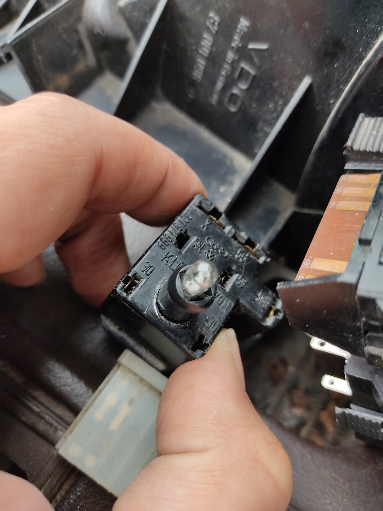

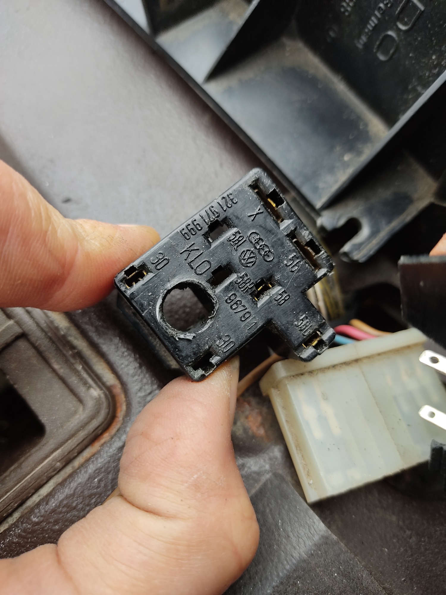

Pues ya está solucionado el tema de la bombilla interior del interruptor de luces y esto se ha convertido en un brico estilo ñapa total. A ver qué os parece.

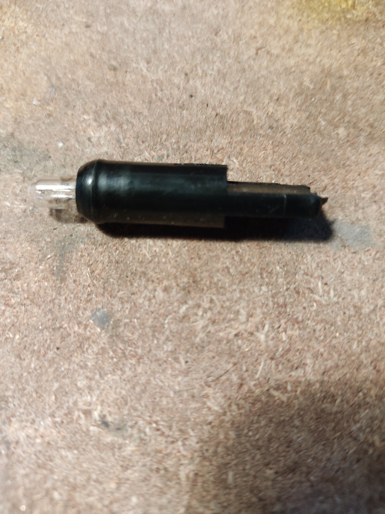

El principal problema que tenía con el hueco para la bombilla es que no entraba el típico porta bombillas (en la ficha, en el interruptor si que entra) como el que se usa para retroiluminado los mandos de la calefacción.
El segundo problema es que este agujero no traspasa la ficha si no que tiene dos ranuras para 2 micro faston de 1,5 lo que obliga a usar estas patillas soldadas a la bombilla y con un porta lámparas específico. Demasiado lío.

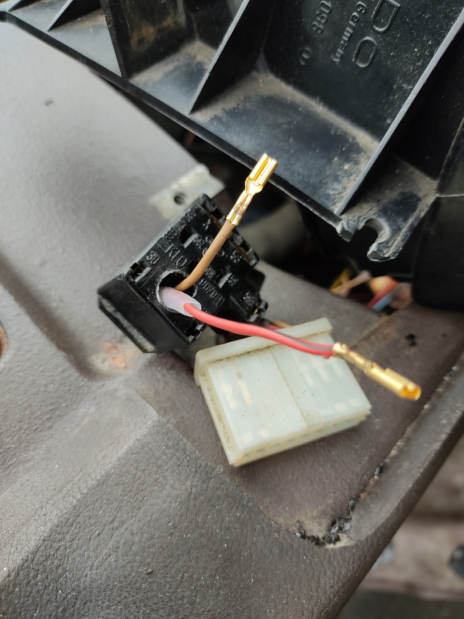

Así que he tirado por el camino de en medio. Tras asegurarme que el hueco para la bombilla no tocaba de cerca con ningún faston he taladrado la ficha de lado a lado (haciendo que el agujero existente traspase) y luego lo he ensanchado hasta los 9mm de diámetro. El suficiente para que el portalámparas estándar entrase pero quedase bien justo.
Después he atravesado el agujero con dos cables con micro faston, uno a masa, el otro a alimentación de luces. Los engancho a la bombilla y está a su vez la encajó bien firme en el nuevo agujero.

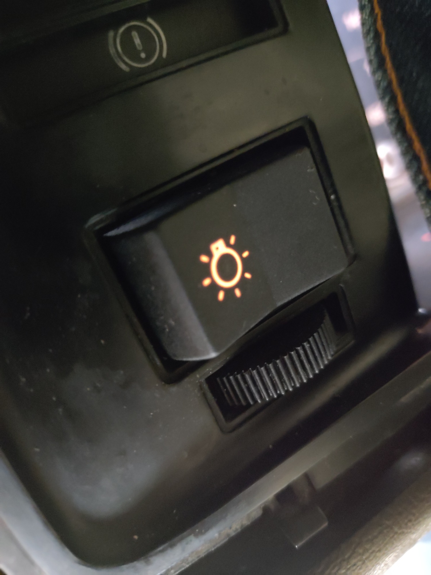

Después conecto la ficha ya con la bombilla, en el interruptor. En este punto he tenido que probar con la bombilla más o menos sacada para permitir al interruptor hacer el juego de las 3 posiciones. Y voila! Luz en el interruptor.
Se que no es la manera más prosaica ni purista pero funciona genial y me ha llevado 10 minutos.
Espero que a alguien le sirva y sin bienvenidas las críticas y sugerencias :)
Adjunto unas fotos del proceso.
