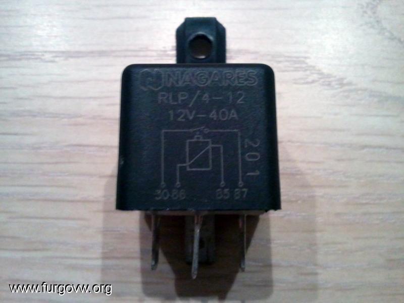

y en este esquema no entiendo a que se refiere este cuadrado con los numeritos.... ese es el relé¿¿ o es la central?? o que es???
Aqui os pongo un esquema que he hecho... dónde tengo mi duda que pa dónde llevo el positivo del interruptor de led??? Y porque aqui hay tres cables?? porque se le ponen dos positivos y un negativo??? lo siento por mis preguntas.... alomejor son tonterias, pero para alguien como yo.... este mundo de la electricidad es completamente nuevoo!!

Hola flyshka,
El interruptor lo que hace es cortar la corriente, en este caso 12V. Siempre hay que cortar el positivo y por eso lleva dos pins para positivo (uno es el que tiene corriente (12V) que vendría directo de la batería con su fusible y el otro es el de corte que irá al relé y dejará pasar la corriente para alimentar su bobina cuando acciones el interruptor. El otro pin negativo del interruptor es para que se ilumine el led cuando acciones el interruptor y así puedas apreciar visualmente que tienes el interruptor encendido y que lo conectas a masa.
No se que tipo de relé tienes pero el relé tiene que tener 4 conexiones.
Si te fijas en el esquema que lleva el relé verás que las patillas 85 y 86 son para alimentar a la bobina con el negativo y el positivo (negativo directo de masa y el positivo le vendrá del cable de corte del interruptor, es decir del que no tiene corriente, para que cuando acciones el interruptor le pase la corriente a través y se accione la bobina.
Al accionar la bobina lo que hace es que ésta a su vez acciona otro interruptor que lleva dentro y así deja pasar la corriente entre las patillas 30 y 87 por lo que tienes que ponerle en una un positivo directo de la batería y en la otra el cable positivo que va al boiler.
No se si me explico bien, pero resumiendo digamos que son 2 interruptores; uno es el interruptor que alimenta a la bobina del relé cuando lo accionas y el otro es el propio relé que cuando es alimentado deja pasar los 12V (+) por las patillas 30 y 87 alimentando así al boiler.
Antes de poner el circuito en marcha no olvides primero llenar de agua el boiler ya que podrías cascar la resistencia.
Espero haberte ayudado y ya nos comentarás.
