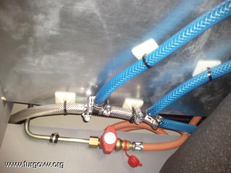

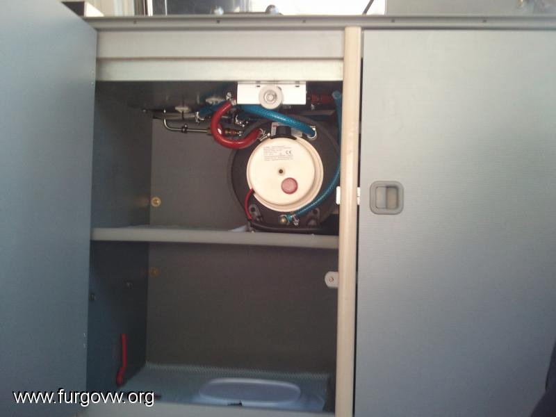

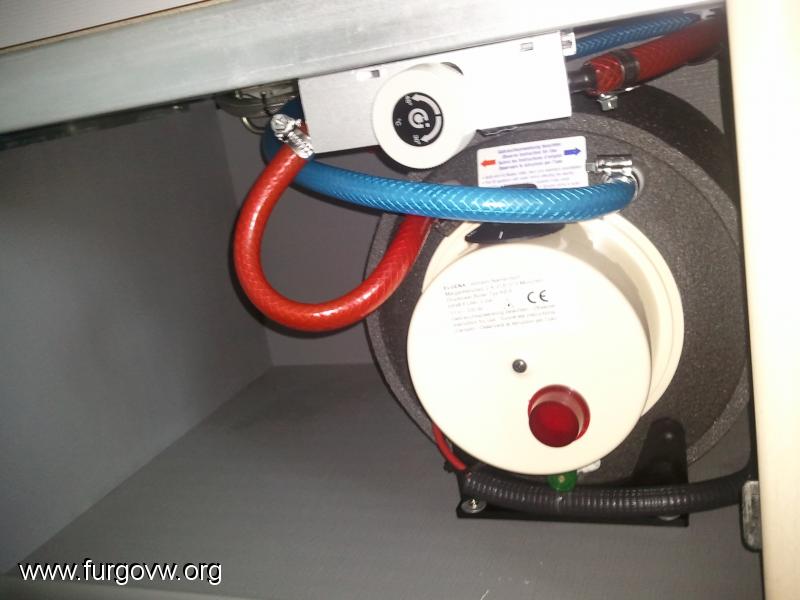

Diciembre 21, 2011, 15:09:19 pm #134 Ultima modificación: Diciembre 21, 2011, 15:11:34 pm por cimbike
Bueno, pues ya está. A tomar pol cul? la válvula y su put? madre!!!
Lo he podido arreglar bien y ahora tengo todos los empalmes dentro del armario que es lo que yo quería. He pasado la manguera del agua, la original que viene del depósito, por detrás del tubo de cobre del gas.
Para ello hay que soltar la manguera del agua de 2 abrazaderas que la sujetan por la parte trasera del mueble.
.fotografo
Para aquellos que vayáis a instalar el boiler en una cali T4, yo os aconsejaría que lo hagáis así ya que de este modo tendremos controlada cualquier fuga de agua por pequeña que sea.
