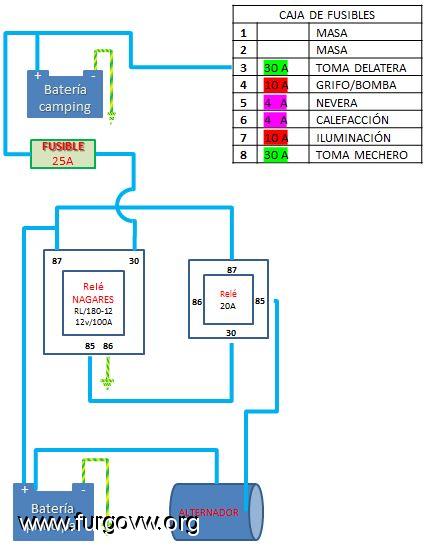

tengo instalada la segunda batería con el esquema de abajo:
el fusible de 25A que sale del Nagares a la batería de camping se me funde!
Cuando lo cambio, en parado todo funciona correctamente.
Sin embargo, a la hora de arrancar o al cortar batería con el interruptor de desconexión (no recuerdo bien) el fusible se funde. de hecho la última vez parecía como quemado.
Alguien sabe qué puede ser?
se solucionaría con un fusible más grande?

Ese fusible es muy pequeño para la intensidad de corriente que pasa por ahí, ¡¡ pero antes de hacer nada pon el diametro de cables que utilizas y que los compis que entienden te aconsejen!!

Cita de: Solis en Junio 14, 2018, 11:05:28 am
-Miedito me das  .panico
-Por un lado debes de saber que consumo tienes en la linea de potencia, que estoy seguro que tienes más de 20A (en mi caso tengo fusible de 60A), por otro lado, cada positivo tiene que llevar un fusible en función del consumo que tiene, es decir, una batería por dónde pasa el positivo general, llevará mucho más consumo, que un positivo que viene desde el alternador para excitar el relé o un positivo que alimenta a una nevera... Repito, es muy importante proteger cada positivo  :roll: ya que en el exquema solo hay un fusible en la batería auxiliar, deberías de colocar otro en la principal y otro en el que viene del alternador, para delimitar zonas en caso de avería y tener una protección individual por elementos  :roll:
-También, otra cosa que hay que tener en cuenta, es a la hora de realizar un corte de corriente, dices que te funde fusible  :P y me estoy imaginando que realizas el corte en el positivo y con todo el consumo de corriente conectado y me echo a temblar  .panico
     *Debes de cerciorarte:
                                          1.- Que el corte lo realizas sin carga (todo desenchufado)
                                          2.- Que el seccionamiento se realiza sobre el cable negativo de potencia
                                          3.- Que el fusible, la sección del cableado y las conexiones estén como deben estar.
      -Sino, puede que la instalación sufra un calentamiento excesivo y se produzca lo que nadie quiere  .loco1
      -El fusible, si está por debajo del consumo te fundirá y no es tan malo que si el fusible está muy por encima, porque sino en este caso, no te protegería el circuito. También hay que tener en cuenta las puntadas de arranque del compresor de la nevera o la resistencia del boiler, pueden subir un instante el consumo, todo esto es lo que un electricista tiene en cuenta y no se ve cuando hace las instalaciones  .meparto
      -Un buen consejo, es colocar un shunt para medir en una pantalla el consumo que estás gastando ipso facto o conseguir una pinza amperimétrica de continua, con la que puedas medir el paso de amperios, simplemente con poner una pinza alrededor del cable de potencia, esto si te daría una información muy valiosa en todo momento  8)
      -Bueno no se si te he ayudado o liado más  .meparto
      -Ánimo  ;)
