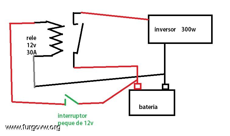

te han mandado poner un relé para comandar el encendido del inversor
al llevar tanta intensidad, un interruptor en la alimentación del inversor se quemaría
por eso hay relés con control remoto como el que tiene Aguea que preguntaba más arriba
de lo contrario:
opción 1: un relé comanda el inversor accionado por un interruptor
opción 2: sacar el interruptor del inversor y alargarlo hasta donde quieras (esta opción me parece una chapuza pero hay gente que lo hace)
ojo! lo del rele que le han dicho de 30A es para su caso de inversor de 300w, si alguien pone ese rele en un inversor de 1000w lo sube al cielo, con 1000w el rele seria de 120A. lo digo por si alguno esta cogiendo ideas y por no consultar pone ese rele en otro inversor.
sergio_zaragoza
te lo dibujo en plan cutre, pero creo que lo que deberias montar seria algo asi.
sergio_zaragoza

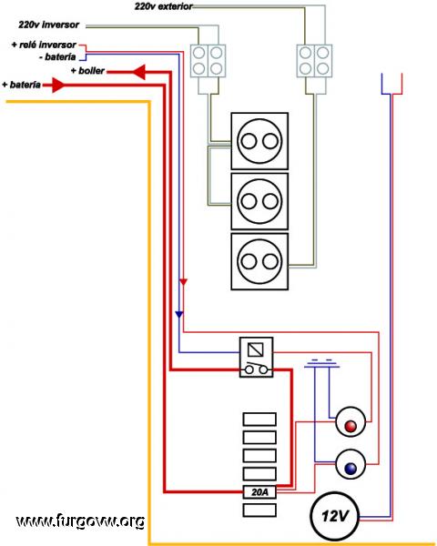

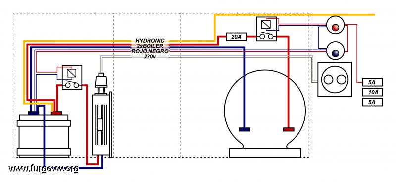

En mi anterior t4 monté relé para el inversor y para el boiler; aquí puedes ver más detalles: http://www.furgovw.org/index.php?topic=224193.0
esto son esquemas de ese brico
