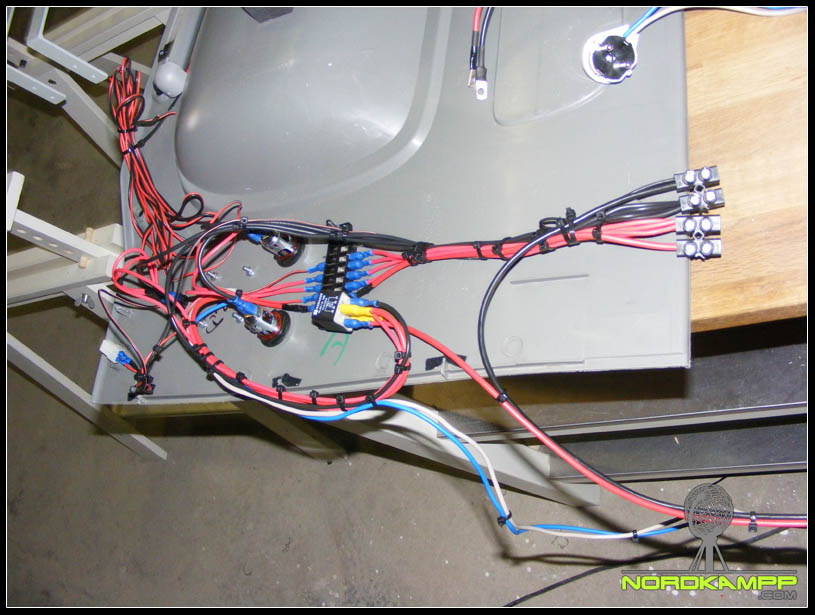

eneko
Tal cual hago yo...
Es una trafic con 2 tomas de mechero, 2 barras con leds, bomba de agua con centralita, voltímetro e inversor de 300w
Saqué una línea + de 10mms protegida con un maxifusible de 50A hasta las bornas de la foto.
El negativo lo saqué a la carrocería en el hueco que se aloja ese panel
