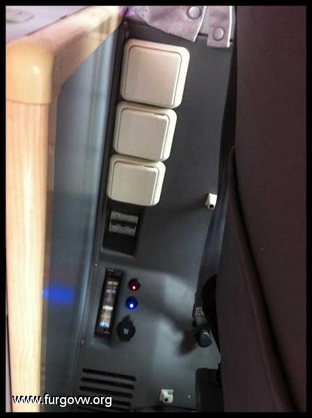

Cita de: eneko en Noviembre 04, 2011, 13:10:18 pm
así así... XDD
por ahí alguien colgó esto:
Vale vale vale.....me encantan este tipo de esquemas a lo paint de windows.
Gracias yujuuuu

aguea, si no entiendo mal tú tienes la batería auxiliar bajo el asiento y quieres centralizar los fusibles y por tanto el "arranque de los circuitos" en otro lado.. concretamente por el mueble es.
No hay problema.
1º Pasa un cable de 10mm² de sección desde el + de la batería a la caja de fusibles. Te digo 10mm² para que puedas conectar casi de todo....
2º Une todas las patillas de una de las caras del portafusibles. Lo suyo es doblar las patillas y soldarlas con estaño. Se pueden coser las patillas con cable pero igual te da más guerra eso por el groso del cable. Depende de la maña que te des poniendo terminales...
3º Arranca de la otra cara de fusibles los circuitos de la bomba, luces, etc.
Yo es cajita no la pondría en el mueble... ponla en el guarnecido de la furgo porque si tienes que retirar el mueble para cualquier cosa, menuda movida.
En las t4 california llevamos tal cual te lo estoy contando:
Más "apuntes"....
Para qué quieres una caja de 8 vías? con la de 6 te vale... además no sé si la de 6 viene con un positivo compartido.. osea con una de las caras de los fusibles unida para 1 solo cable. Eso pregúntale al de ciudad camper... o lo mismo tiene piezas de unión de terminales porque me suena que hay una especie de conector para juntar todos los de una cara del portafusibles.
