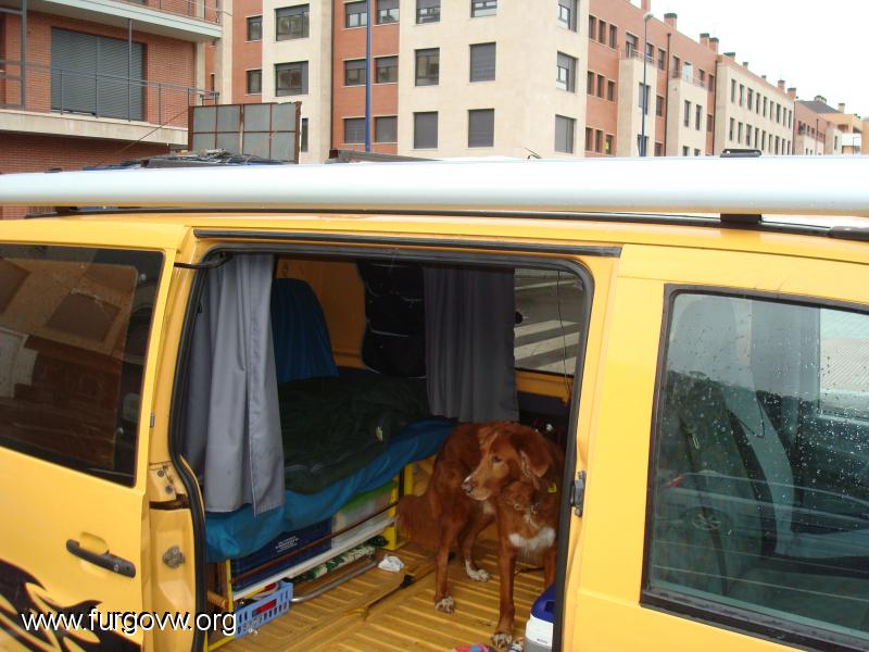

malkoo
bueno esta era mi cama inicialmente, directamente desde Suecia (ikea),con la estreuctura de madera para salvar las ruedas por la parte interior. Ventajas: 1.60 x 2.00 (no coment).
Desventajas: perdida de muxo espacio interior
asi quedaba plegada,con espacio para un par de cajas debajo y bajo estas las sillas y mesa de camping.

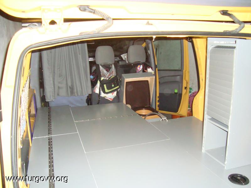

y bueno despues del ultimo viaje he realizadfo la que espero que sea la ultima remodelacion de la furgo, la cama nueva sera bastante mas estrecha pero igual de larga, habra que arrejuntarse a la parienta, con esta nueva distribucion gano mucho espacio de almacenaje , incluido deposito de 80 liros.
en esta forma se utilizaria como asiento para comer etc.
y asi totalmente desplegada y con acceso al potti, muy util a primera hora de la mañana.
bueno faltan los cojines que irian por una parte 2 trozos en los arcones laterales y `por otra parte 3 trozos "pegados" al asiento.
aun no lo he proibado asi q espero no tener problemas
