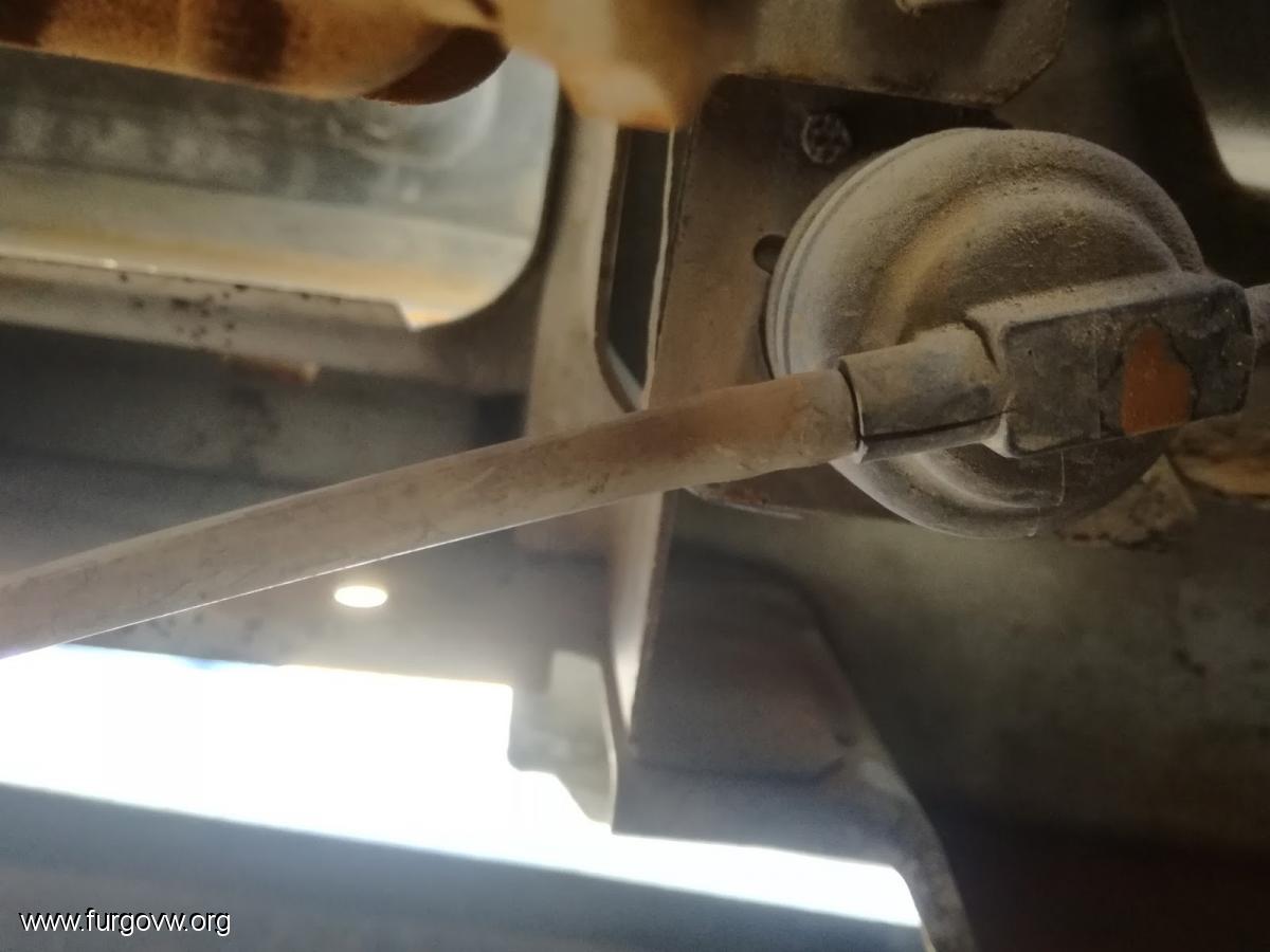

Cita de: Fotolopez en Noviembre 09, 2017, 18:43:28 pm
Y de paso... este otro esta partido, estaba duro como una piedra y partia con tocarlo. Que es esto, a donde conecta este manguito?
Es el regulador de altura de los faros, olvídalo porque no hay arreglo, todos lo tenemos estropeado. Debajo los mandos de las luces en el tablero hay una ruedecita que supuestamente es para eso, para regular la altura de los faros.
