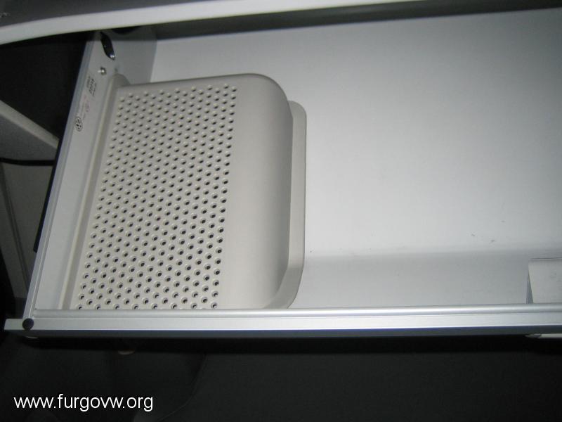

Este brico es especificamente para las VW T5 trendline, los "pobres" de la gama.
El caso es que mi furgo no lleva bafles traseros en el armario del techo y por hoy no pienso ponerlos.
Así que el espacio que ocupan las carcasas porta altavoces era un autentico desperdicio.
Con un destornillador y una maderita, para no dañar el mueble, despegué las carcasas.
Me costo un montón, lleva adhesivo de doble cara de carrocero.

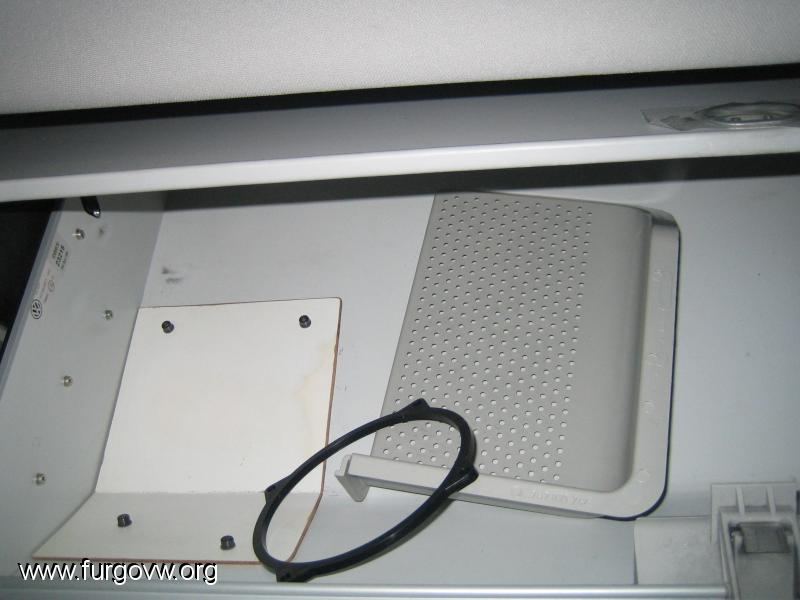

Solté los tornillos allen del aro que está dentro, y para tapar el hueco y sujetar la carcasa de tela exterior puse una chapa tipo tablé -se puede encontrar a buen precio en cualquier mueble de la basura, ya sabéis patada al fondo del mueble y ya tienes tu tablé- sujeta con los mismos tornillos y arandelas que traía.
Al tablé por detrás le di una sola pasada con el cúter y al apretar los tornillos él mismo se dobló por donde mas le convenía sin partirse en dos.
Ponerle las arandelas para que el tornillo no atraviese la tela exterior

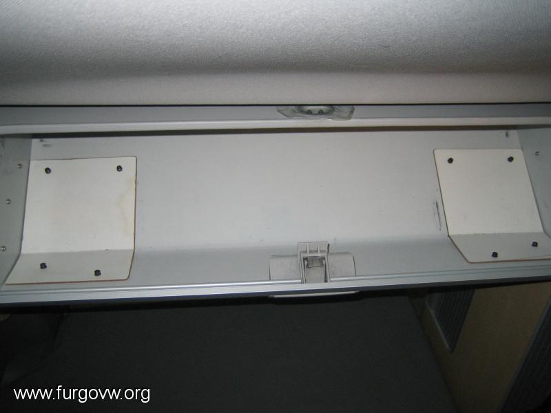

Y bueno así ha quedado,las tablas ni se ven con la de cosas que guardo encima y el espacio que queda es demoledor.
