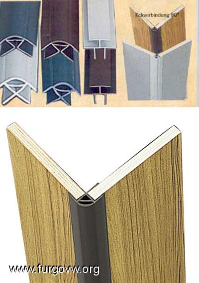

terray, eso lo puedes solucionar con un perfil rígido curvo
Vale en roulot 25€, pero seguro que es más barato en Leroy Merlín o alguno de esos.

El canto como dicen es el de Roulot. No he encontrado nada parecido en Leroy y similares...
